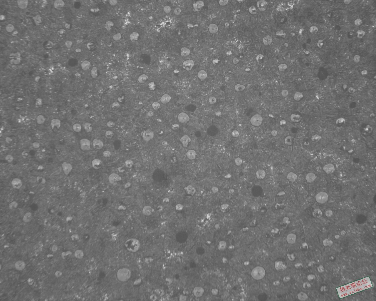

 楼主| 发表于 2008-5-7 08:23:50 | 显示全部楼层

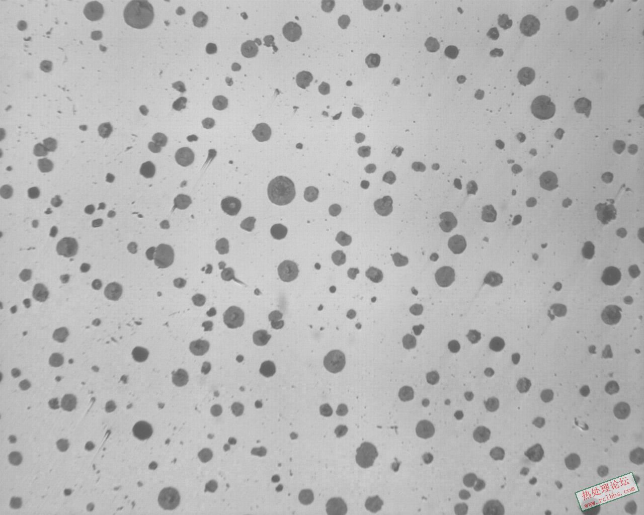

星状石墨
wangqinghua196 + 5 精品资料!

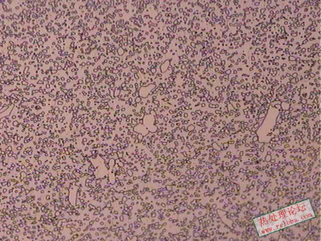

 楼主| 发表于 2008-5-7 08:24:51 | 显示全部楼层

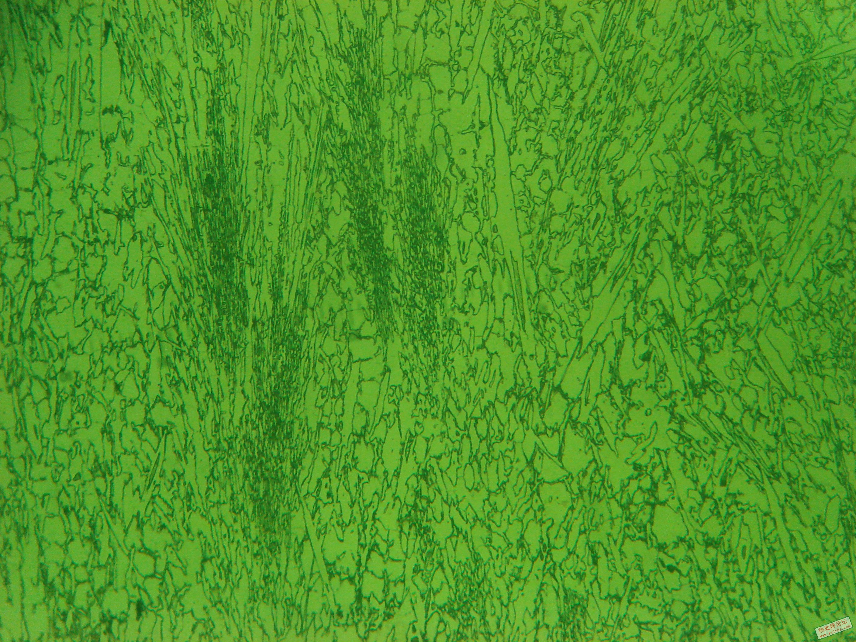

22CrMoH球化退火组织
参与人数 1热处理币 +15 收起 理由
wangqinghua196 + 15 很难得到的球化组织!

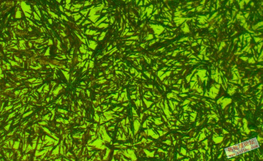

 楼主| 发表于 2008-5-7 08:26:03 | 显示全部楼层

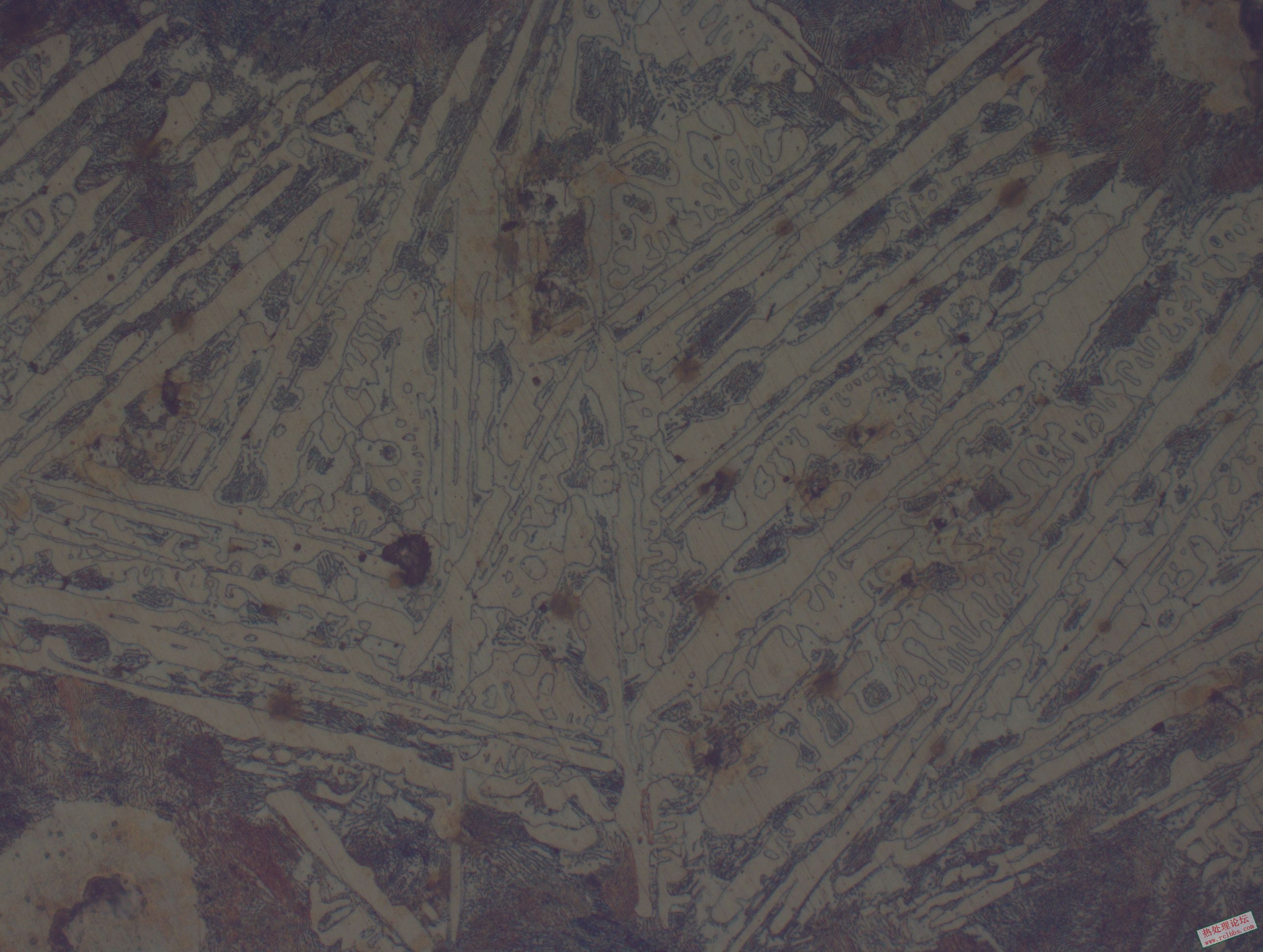

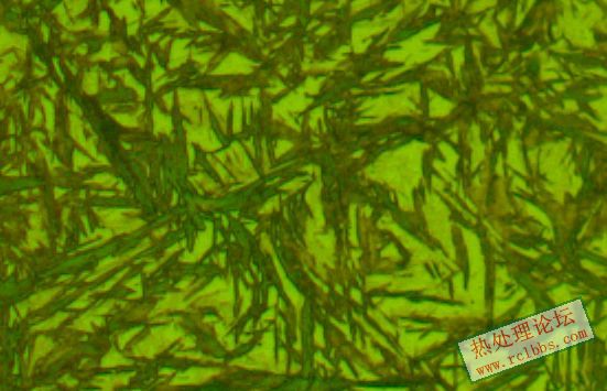

渗层马氏体
参与人数 1热处理币 +20 收起 理由
wangqinghua196 + 20 马氏体奥氏体级别清晰图片!

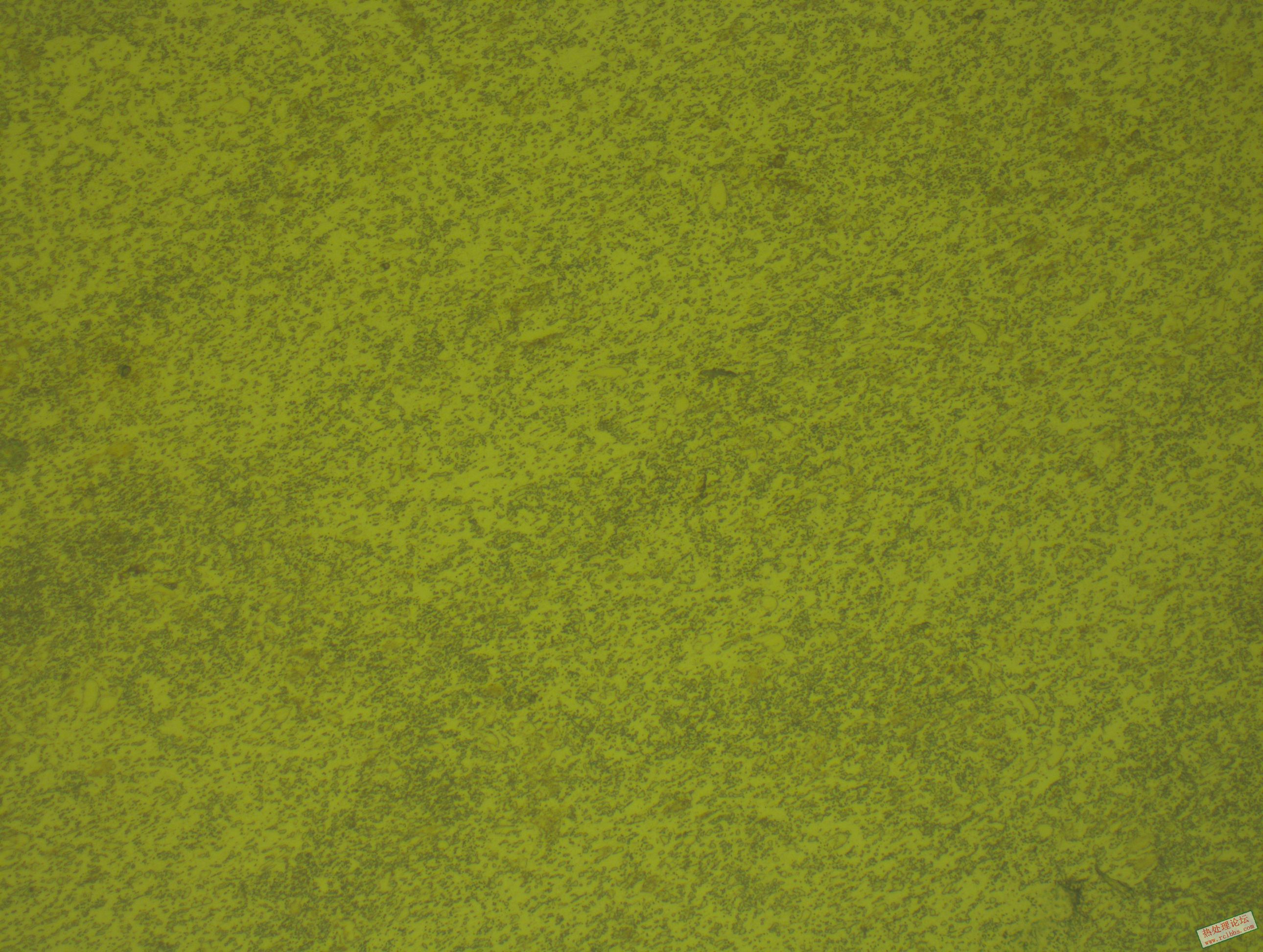

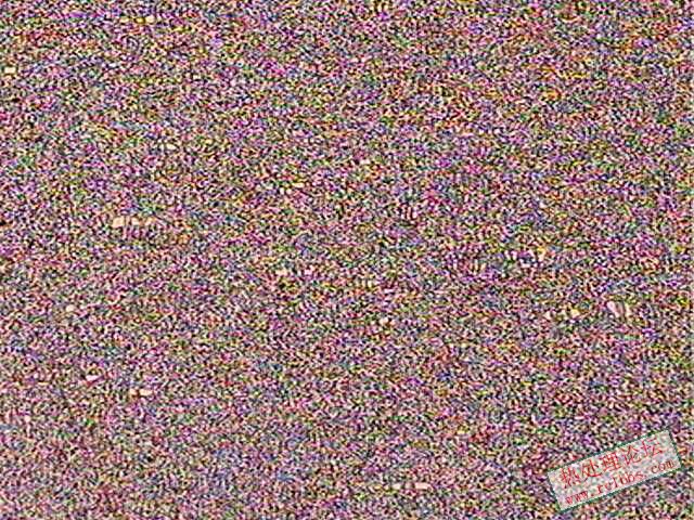

我这里有几张是进口DC53的球化退火组织图片,可以先看一下,组织为珠光体+碳化物.
横向500×
横向500×
纵向100×
纵向100×

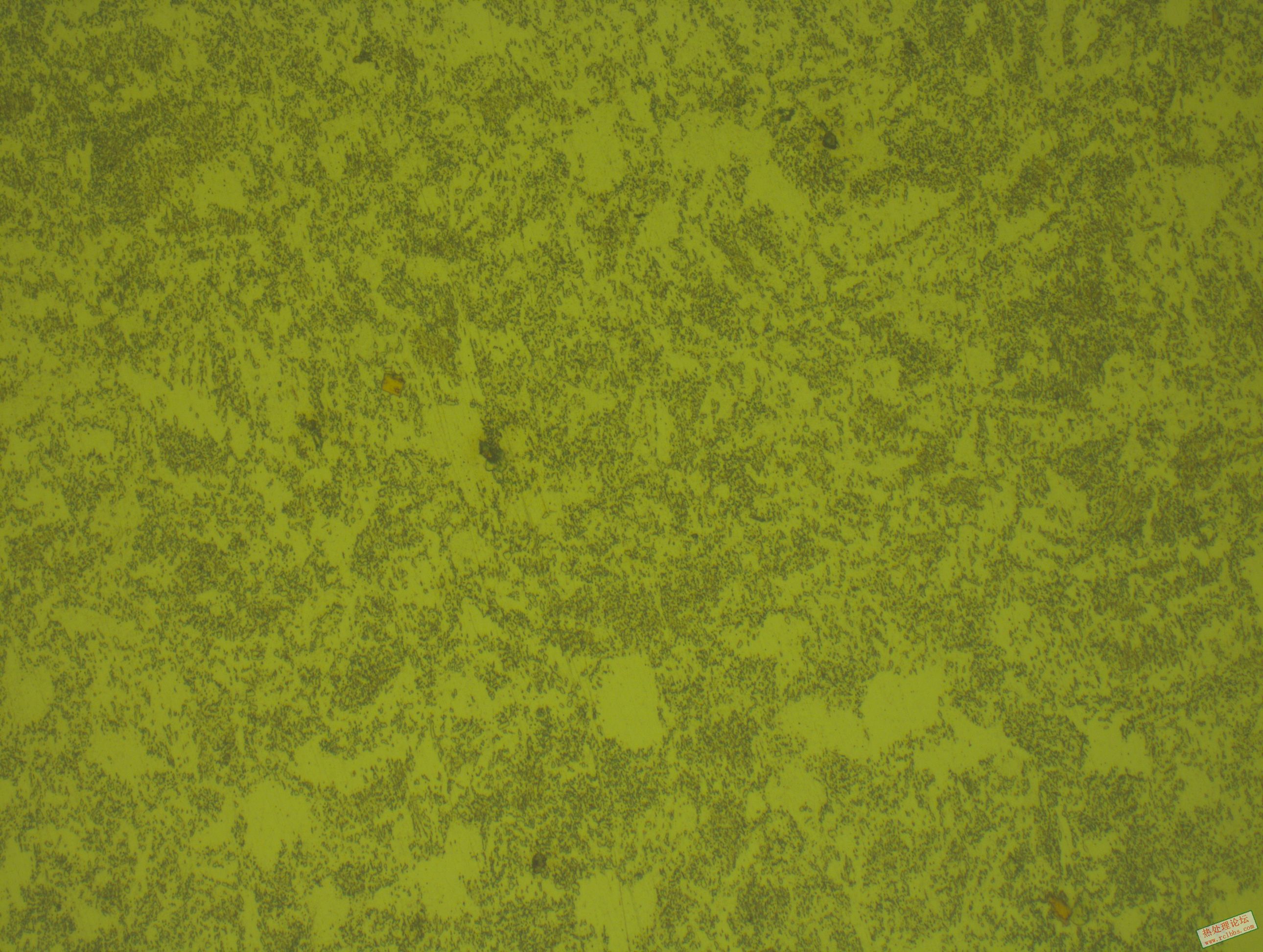

铁素体+颗粒状渗碳体 3%硝酸酒精浸蚀(制样质量较差,凑和着看)
35钢(C0.35%-Mn0.8%)盘条;球化退火

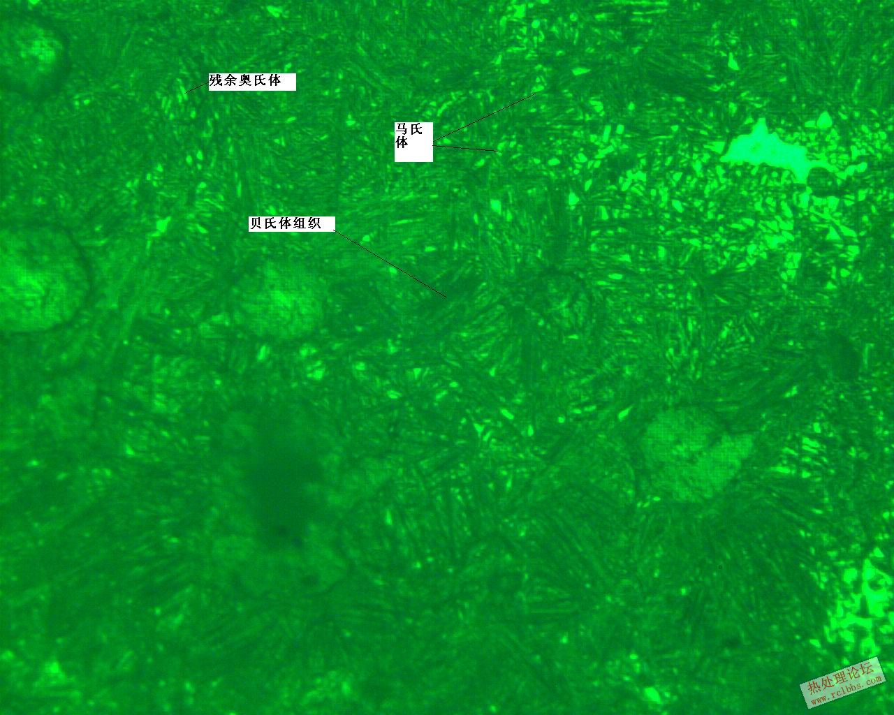

#119的图片是十分好的组织图。里面的组织有明显的3种,请大家仔细分析一下,向楼主学习!
请大家讨论!

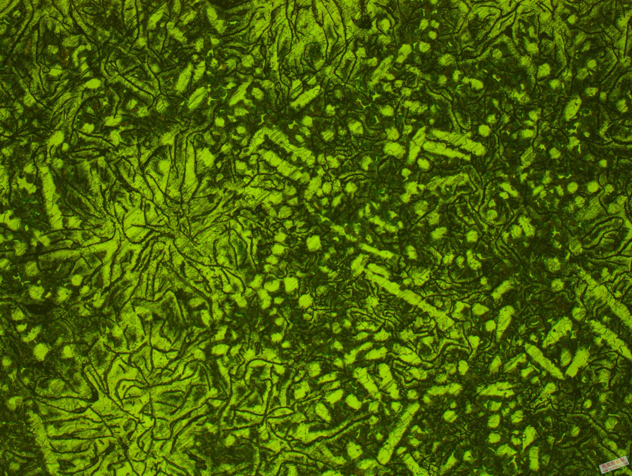

 楼主| 发表于 2008-5-21 12:53:18 | 显示全部楼层

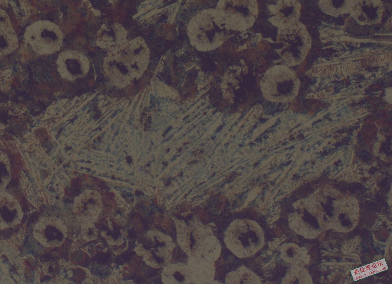

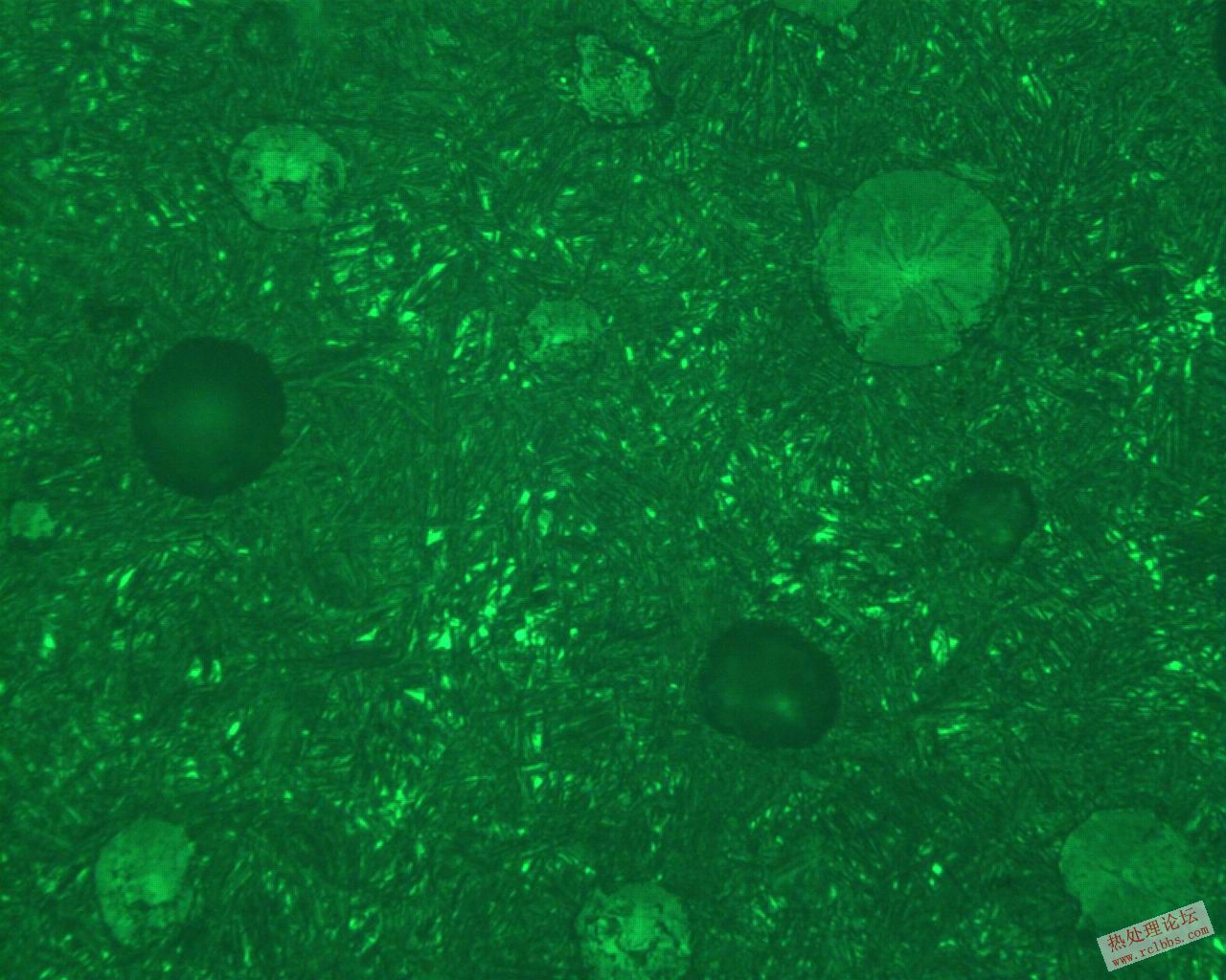

球墨铸铁反白口组织.
通常状态下该组织与铁水凝固时成分偏析并且冷速过快造成.
和产品的稀土含量过多和球化不良有一定关系
wangqinghua196 + 15 精品文章!
