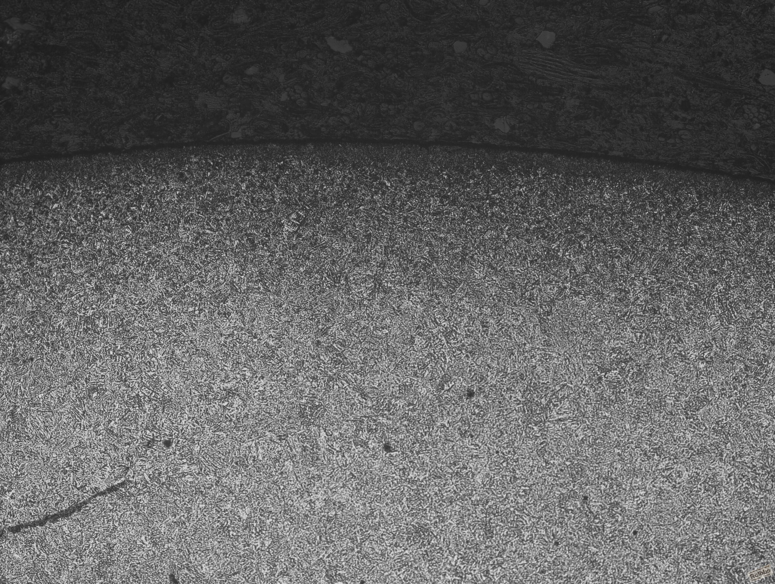

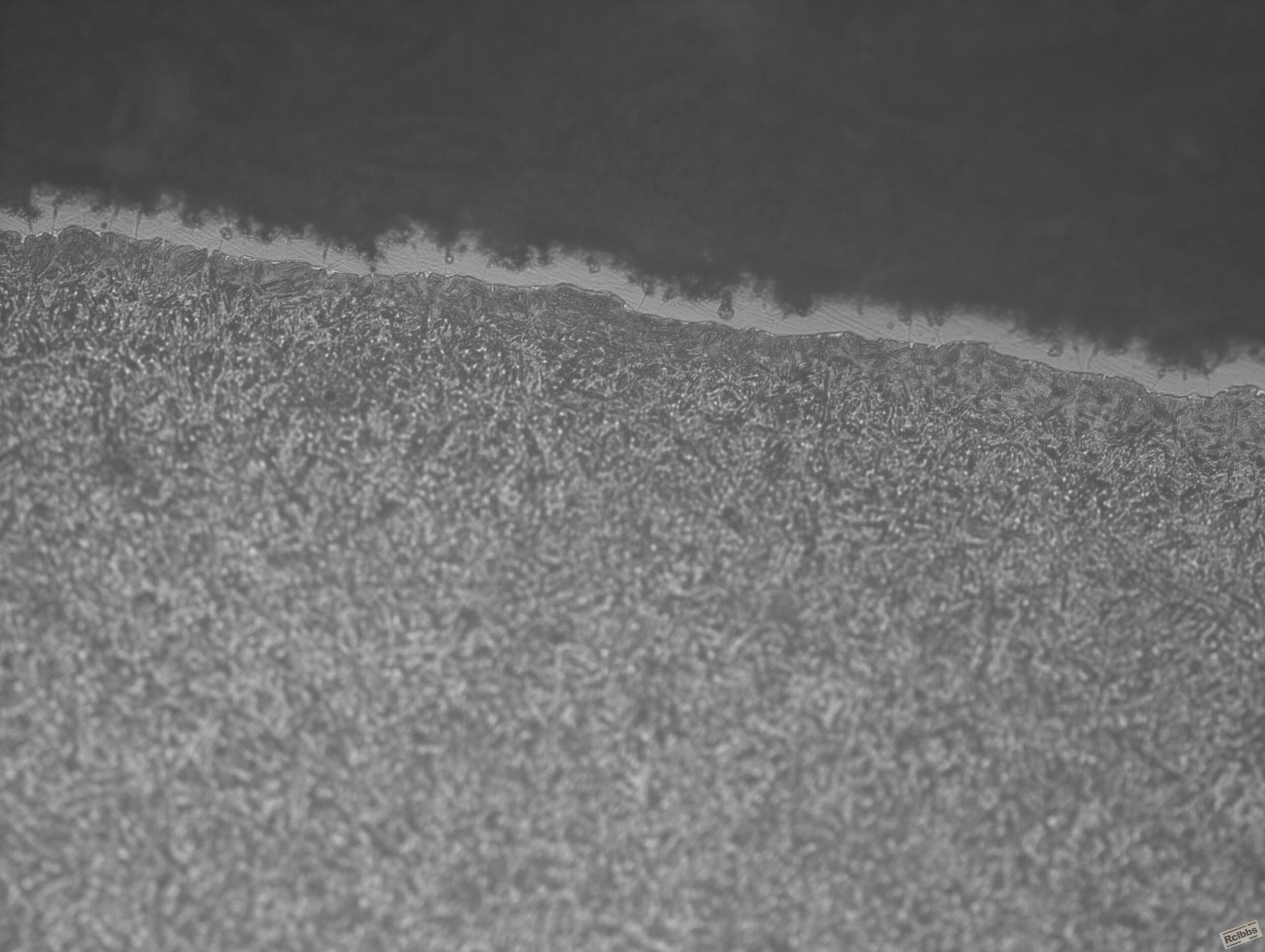

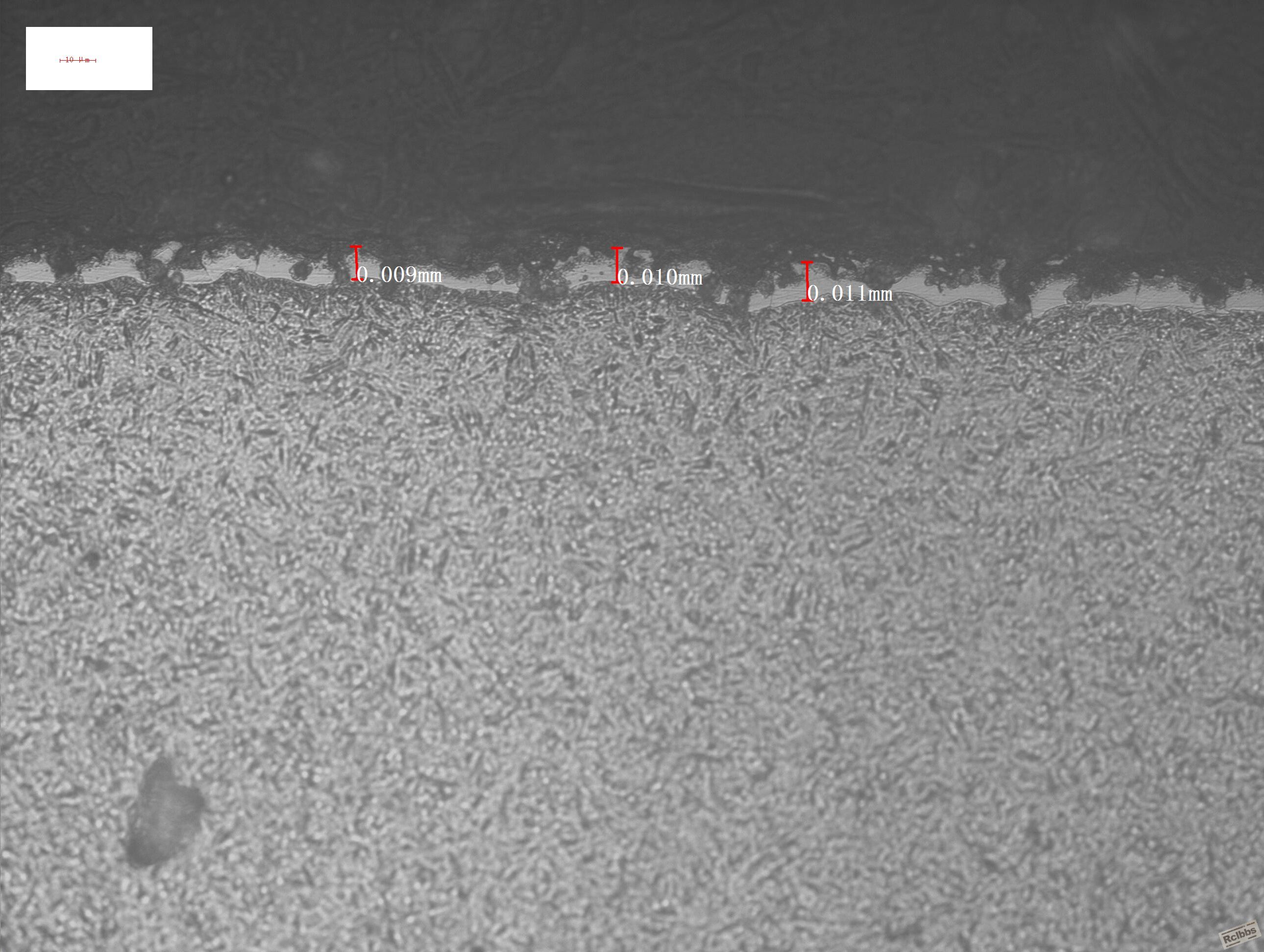

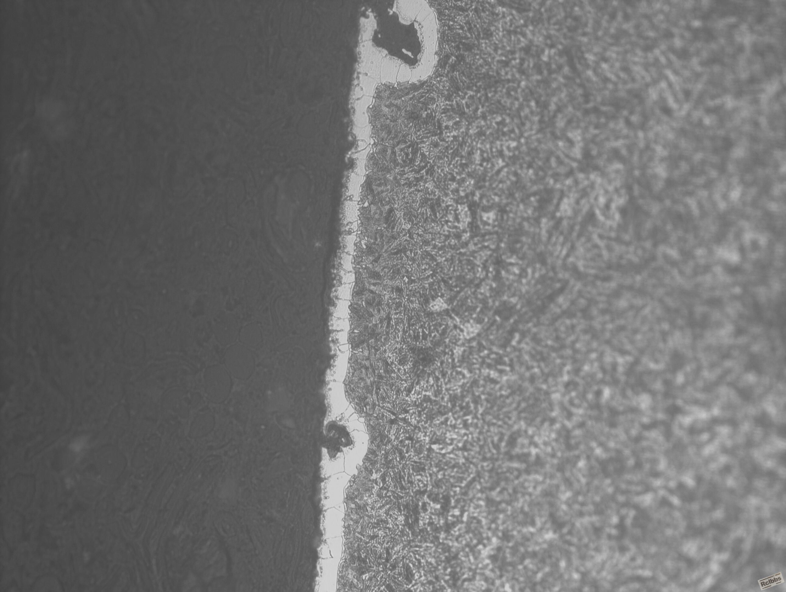

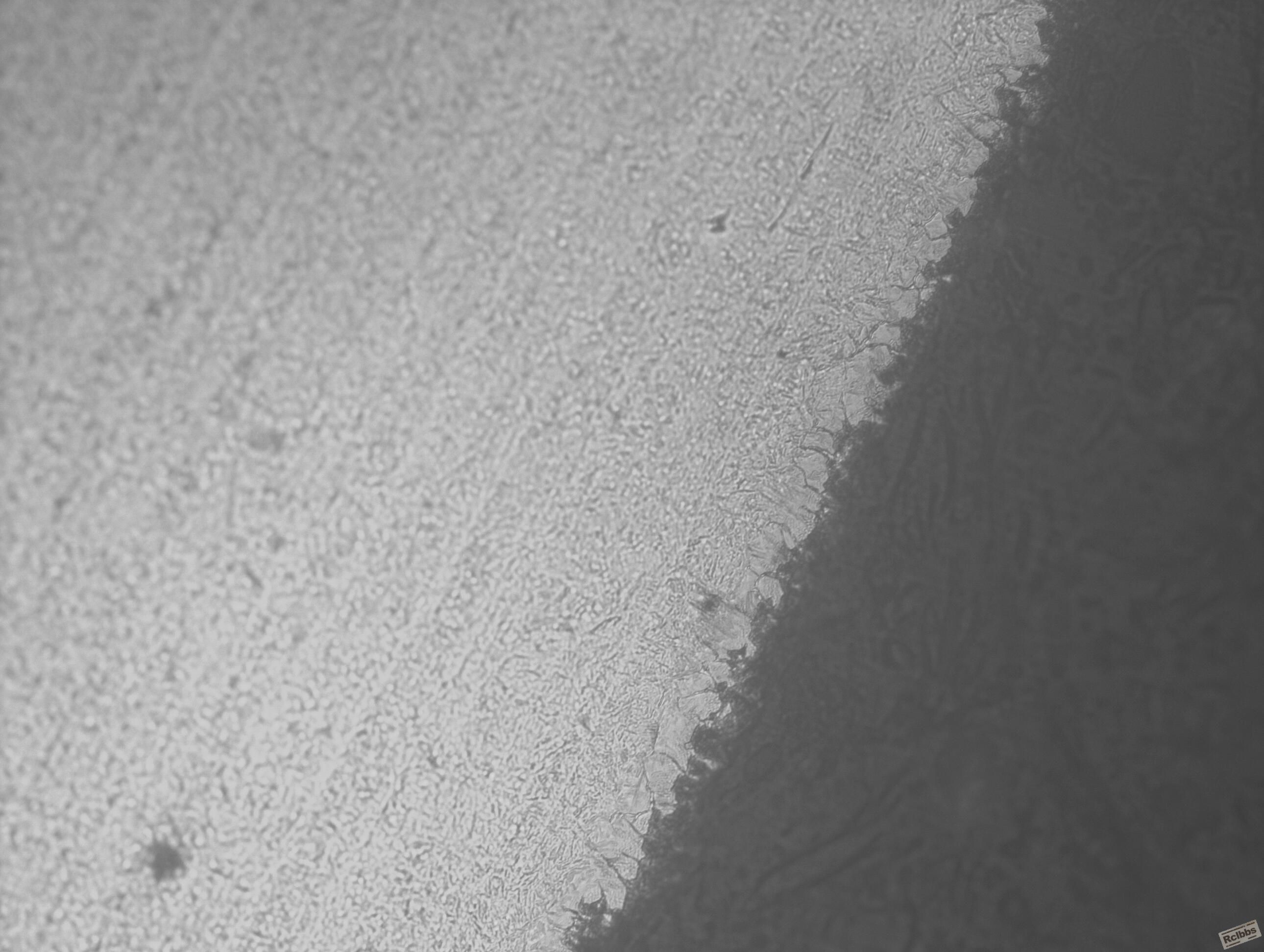

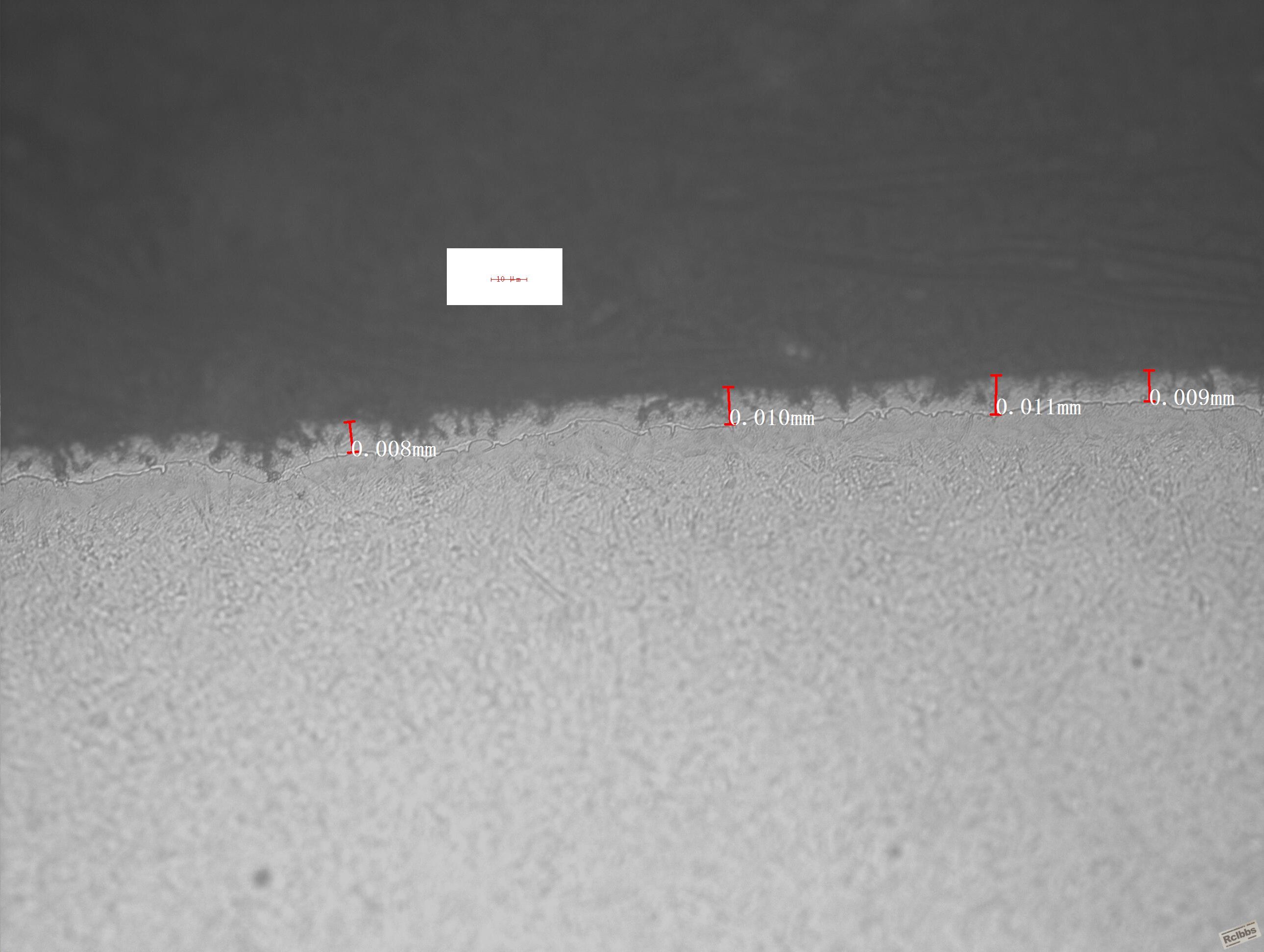

 楼主| 发表于 2012-10-27 20:51:40 | 显示全部楼层
报告呢我是想说我们的甲醇没有问题,做到这个也行吧,我想你用的那种纯度,我现在还真没有找到,不过我今天刚买了新甲醇纯度99.99,可是到现在我的炉子的碳势还是很高,下午6点时0.55,当然我定的是0.36没有加空气的,再有一点是你说的氧探头可以矫正,这个厂家也给我看了,它显示的这毫伏值跟当前显示的一样,所以还不能修正,不过我有定碳,可能手法有问题到现定的没有几个是一样的,所以不好定论他们氧探头是否准确。

发表于 2012-10-25 20:12:59 | 显示全部楼层 |阅读模式
我公司现在上了一条网带炉(原上海嘉南),本来做的是氮甲醇气氛可是老板想省钱,所以现在只用甲醇做为保护气体,本来这个也是可以的,但是现在调试的时候又有新的问题出现,我现在试生产的产品,没有一个合格的,不是表面全脱碳,就是有非马氏体,测炉温现在有点不稳定,我是870是测的炉温,最低的温差有30度,最高超11度,碳势下不来,设备厂家说我的甲醇有问题,非要我换甲醇,要到上海吴泾化工买,我现在不明白的是炉温与甲醇有关系吗?做出来的产品表面脱碳,非马这些与什么有关?碳势下不来我定的是0.40没有空气加入会保持在0.55上,定碳也不准有时高,有时低,请各位看官帮忙解决?需要什么大家提我这里尽量做到,只要大家能帮上忙,谢了!!
