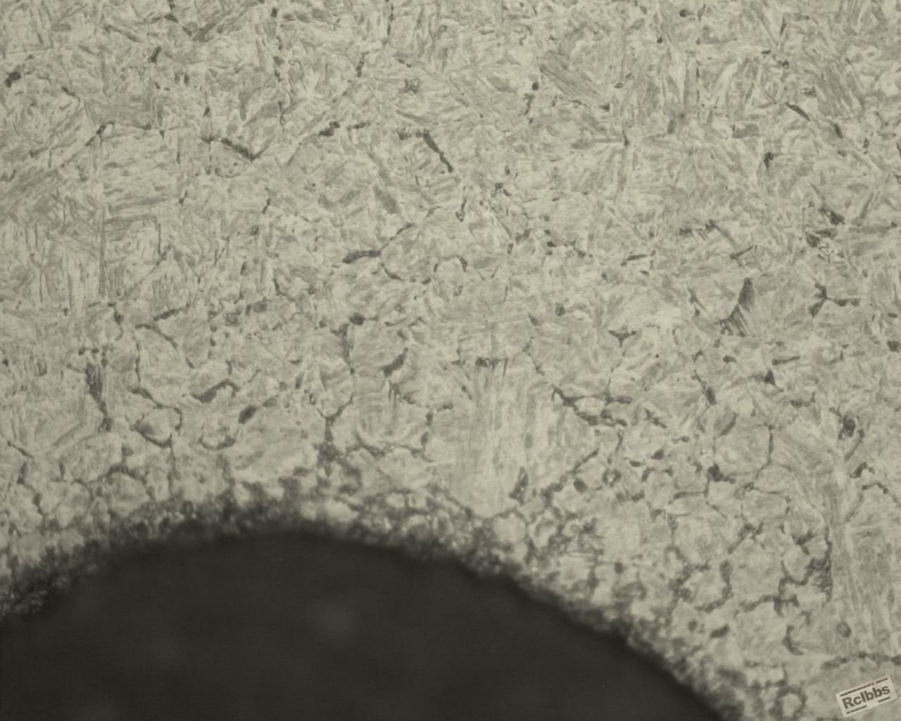

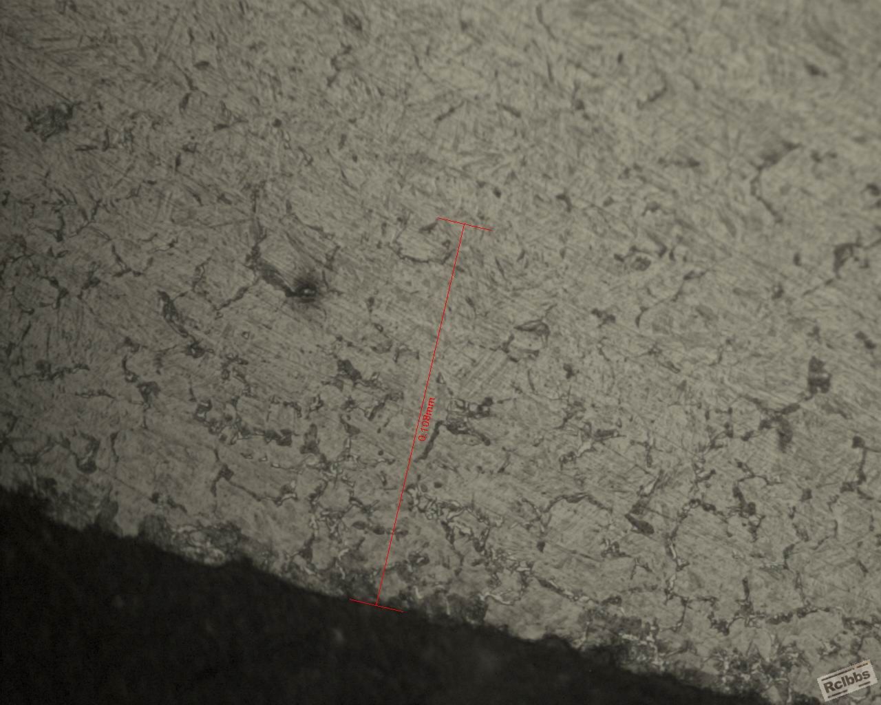

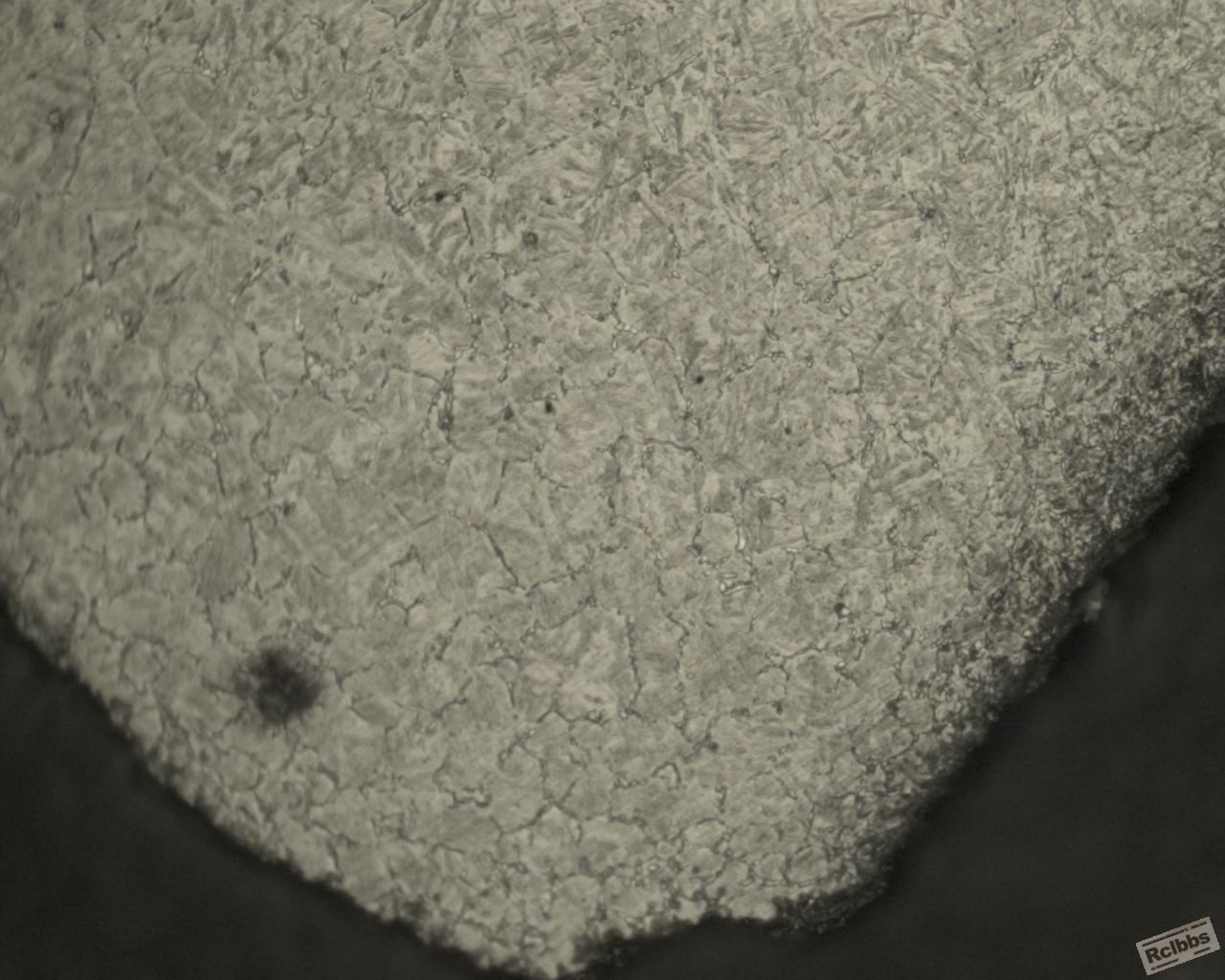

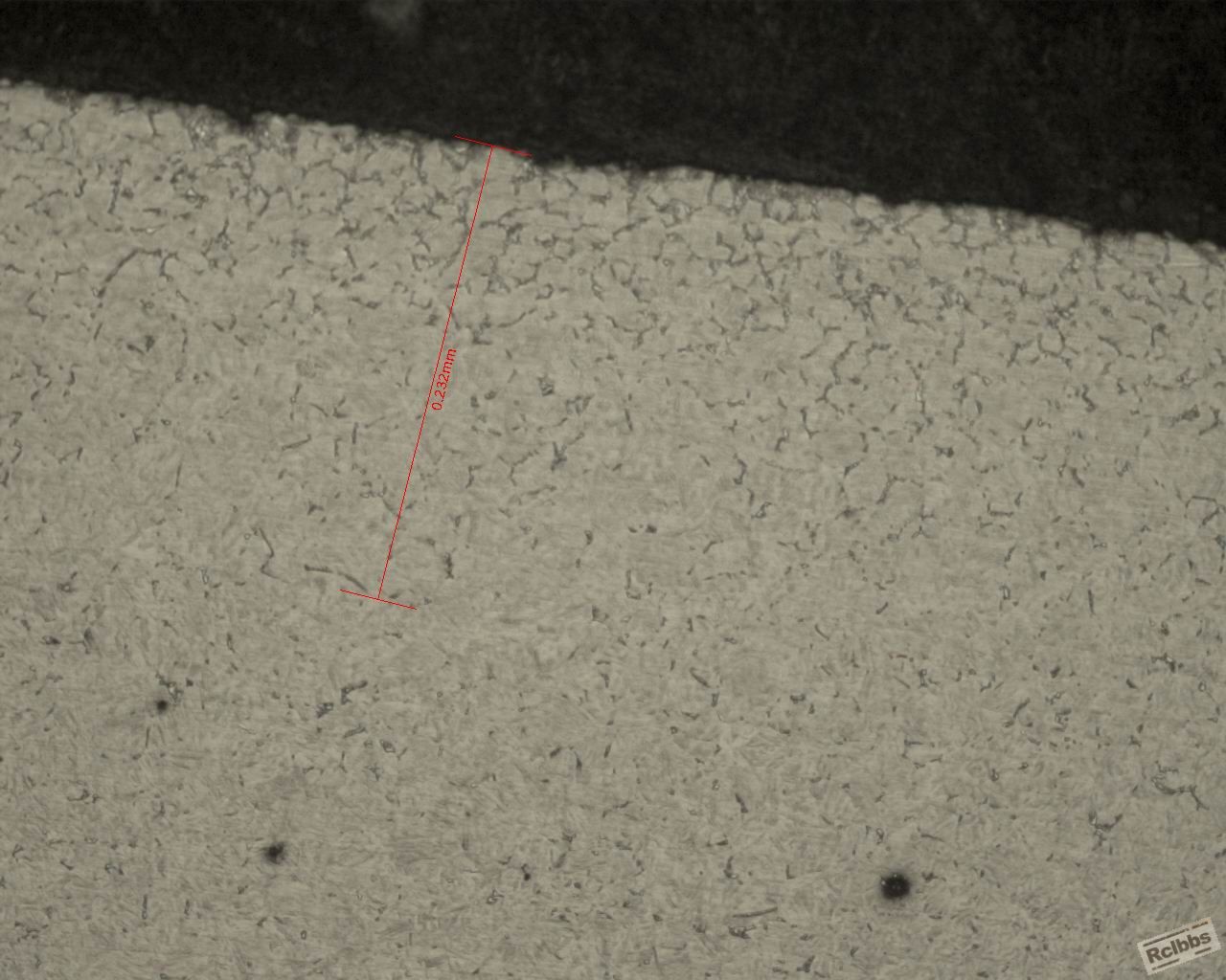

宋师傅,看了你们的争辩,让人耳目一新呀,我也是做热处理的,不过仅限于螺栓行业,目前我司主要的材料有SWCH35K,SCM435,ML40CR,SWCH45K用的是同和的网带炉(原上海嘉南的炉子),现在生产快三个月了,产品表面出现问题,其实是从调试到生产,问题一直存在没有解决,所以看到宋师傅在这个方面是专家,想请教一下,如果能为我解决问题提供点宝贵的意见,将非常的感谢。目前我的产品问题是这样的,35K的产品,尤其是光杆产品表面脱碳脱碳较严重,大约有0.30-0.80mm,搓丝后的也有脱碳现象,有的整个螺纹都是网状脱碳,无论升高、降低温度,增加碳势,均不会解决脱碳问题,我们请过专家到现场来,设备厂家也请专家到现场,但是问题依然没有解决,想请教是什么问题造成的这种现象?ML40CR、SCM435的产品表面有非马组织。  附图

宋师傅这是我的产品图片您看下,请多指教。
