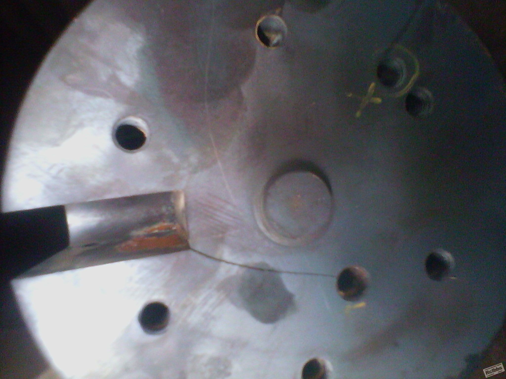

发表于 2013-4-9 10:52:07 | 显示全部楼层
【概况】:车加工成品淬火时裂纹(见图)
【原因分析】:工件太大,油淬时内部和外部冷却速度不一,再加上直角,更容易开裂
【改进措施】:设计时直角变圆角
【试验及验证】:
【结论】:
【备注】:
