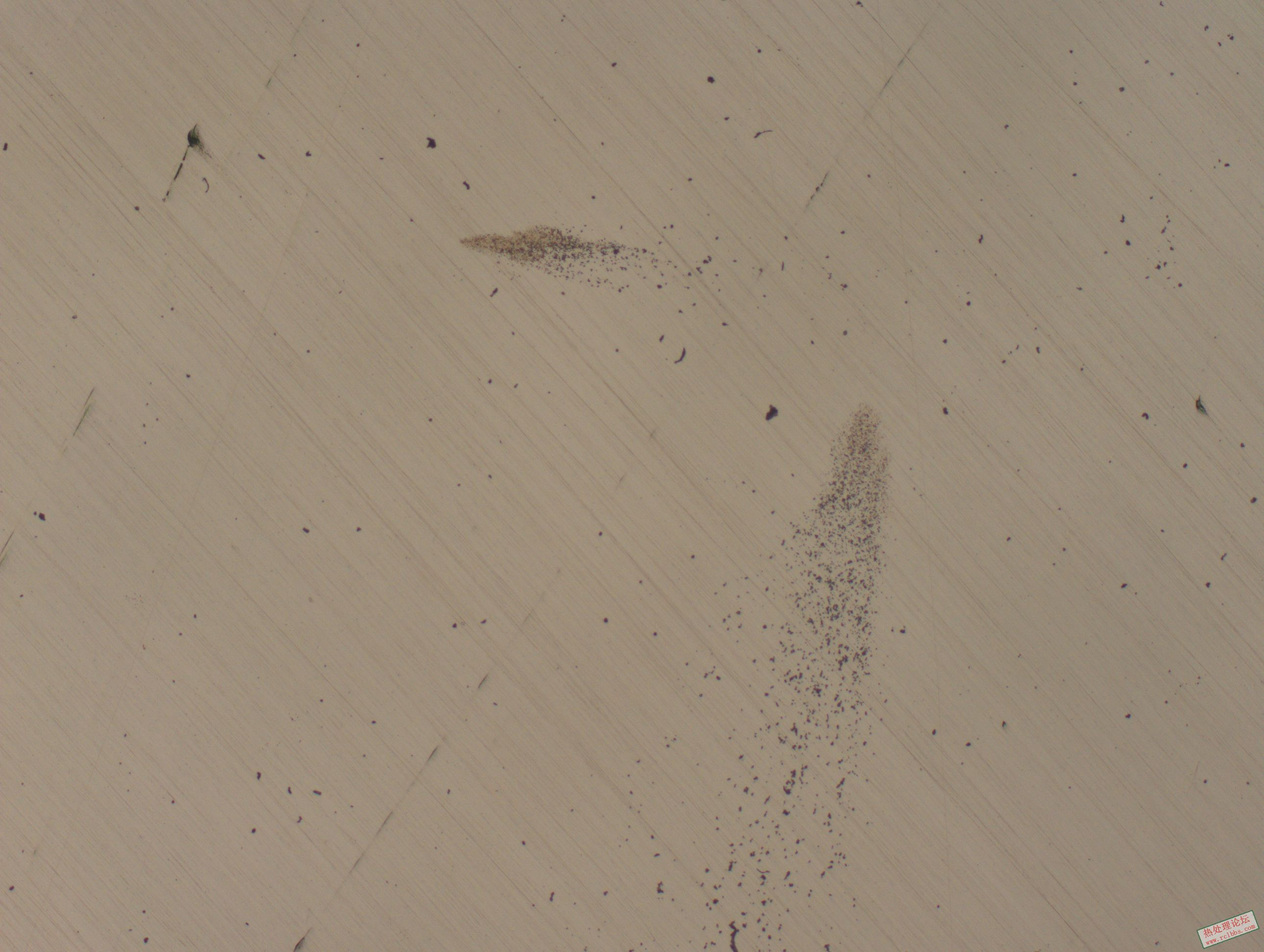

 楼主| 发表于 2008-9-12 11:06:51 | 显示全部楼层
看看夹杂物
样品制样不好,哈哈

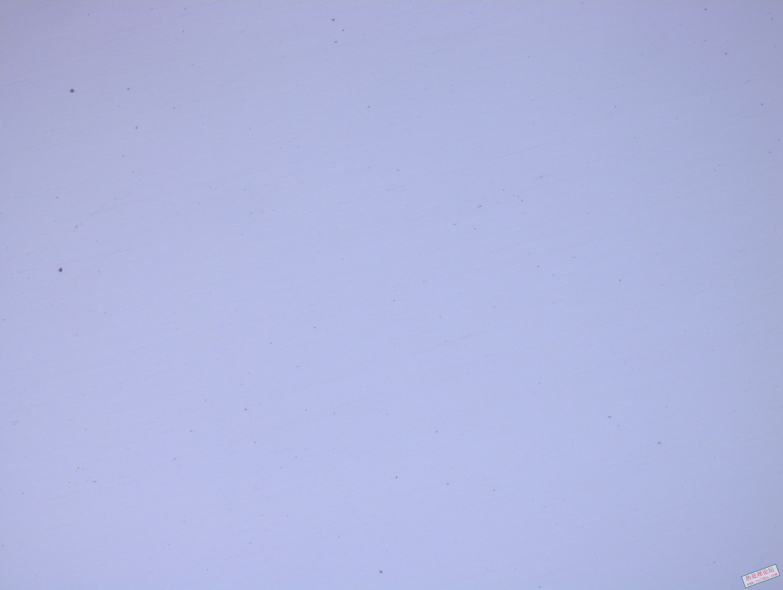

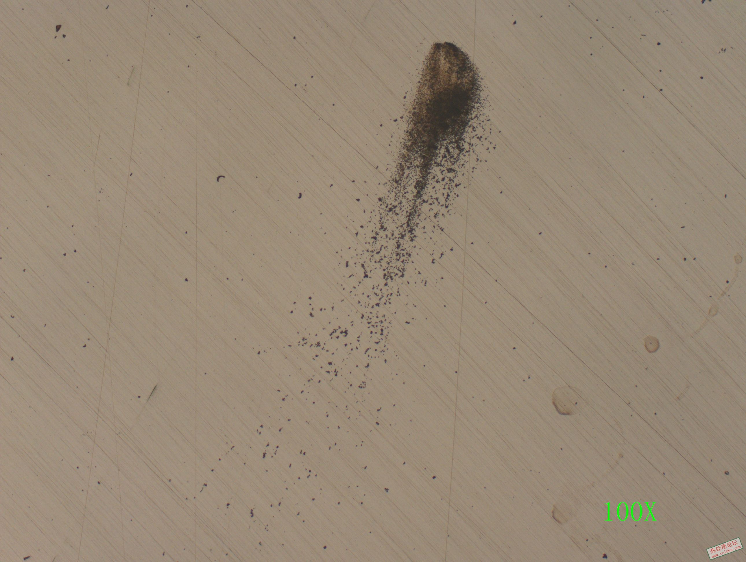

 楼主| 发表于 2008-9-12 14:21:01 | 显示全部楼层
秀秀磨样:
非金属夹杂图片
非金属夹杂图片
发表于 2008-9-12 21:40:24 | 显示全部楼层
多谢楼主,请问是用什么相机照的。
 楼主| 发表于 2008-9-12 22:55:01 | 显示全部楼层
显微镜,德国ZIESS倒置,配备ZIESS500万像素的摄像头
