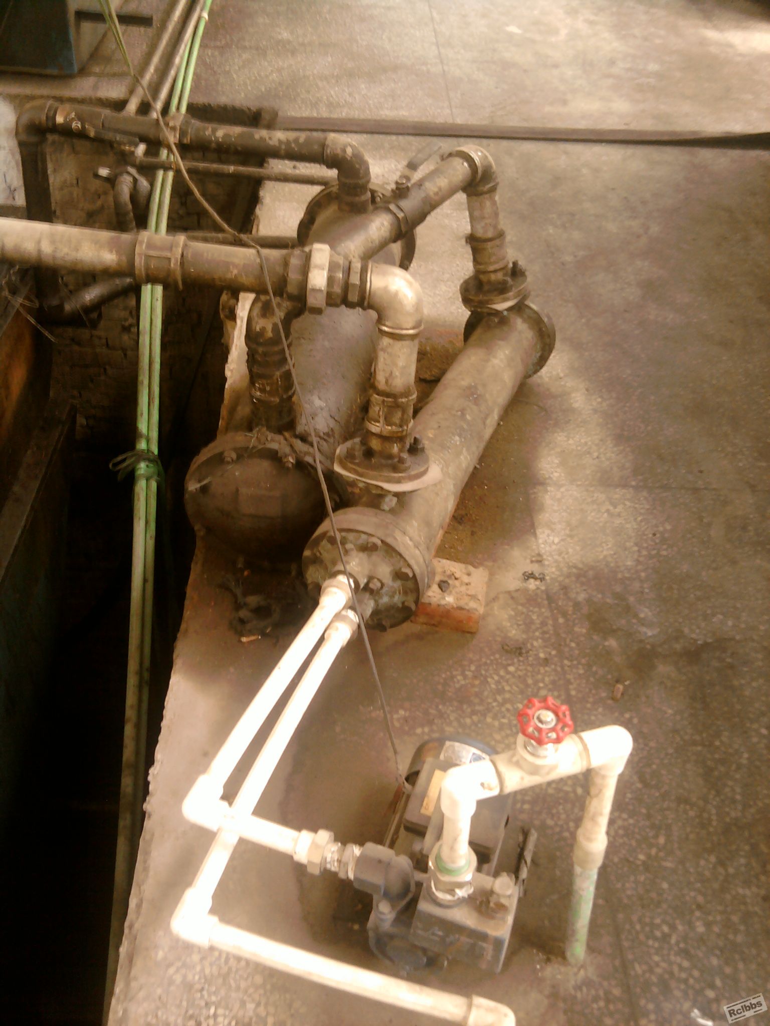

发表于 2010-5-12 20:13:05 | 显示全部楼层
我的油冷器
我的油冷器
板主这是
我用了6年的冷却器效果如初
