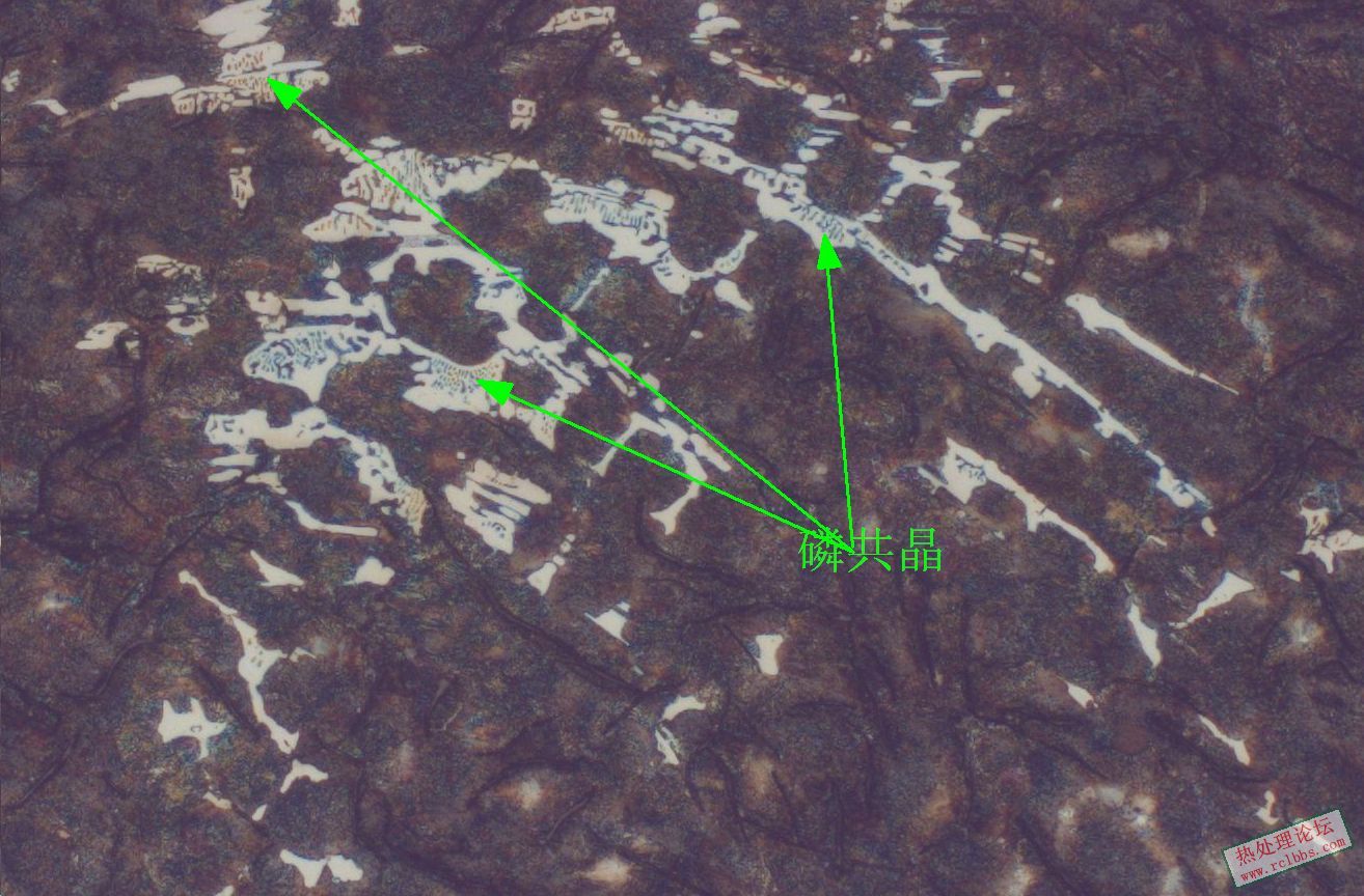

磷共晶(一个典型的图片)

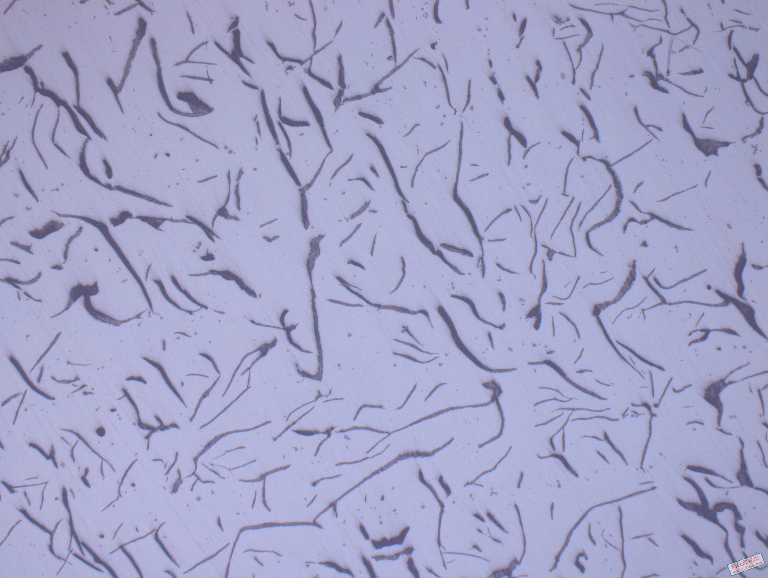

片状石墨

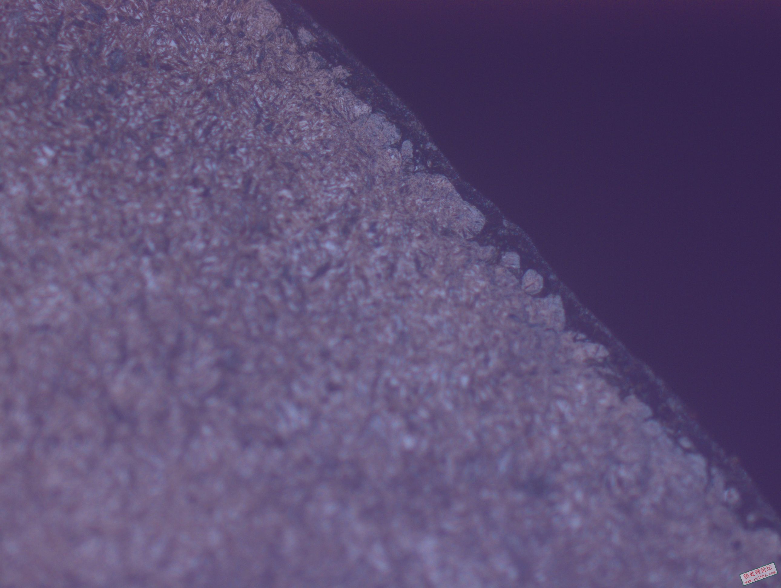

渗碳产品表面黑带组织

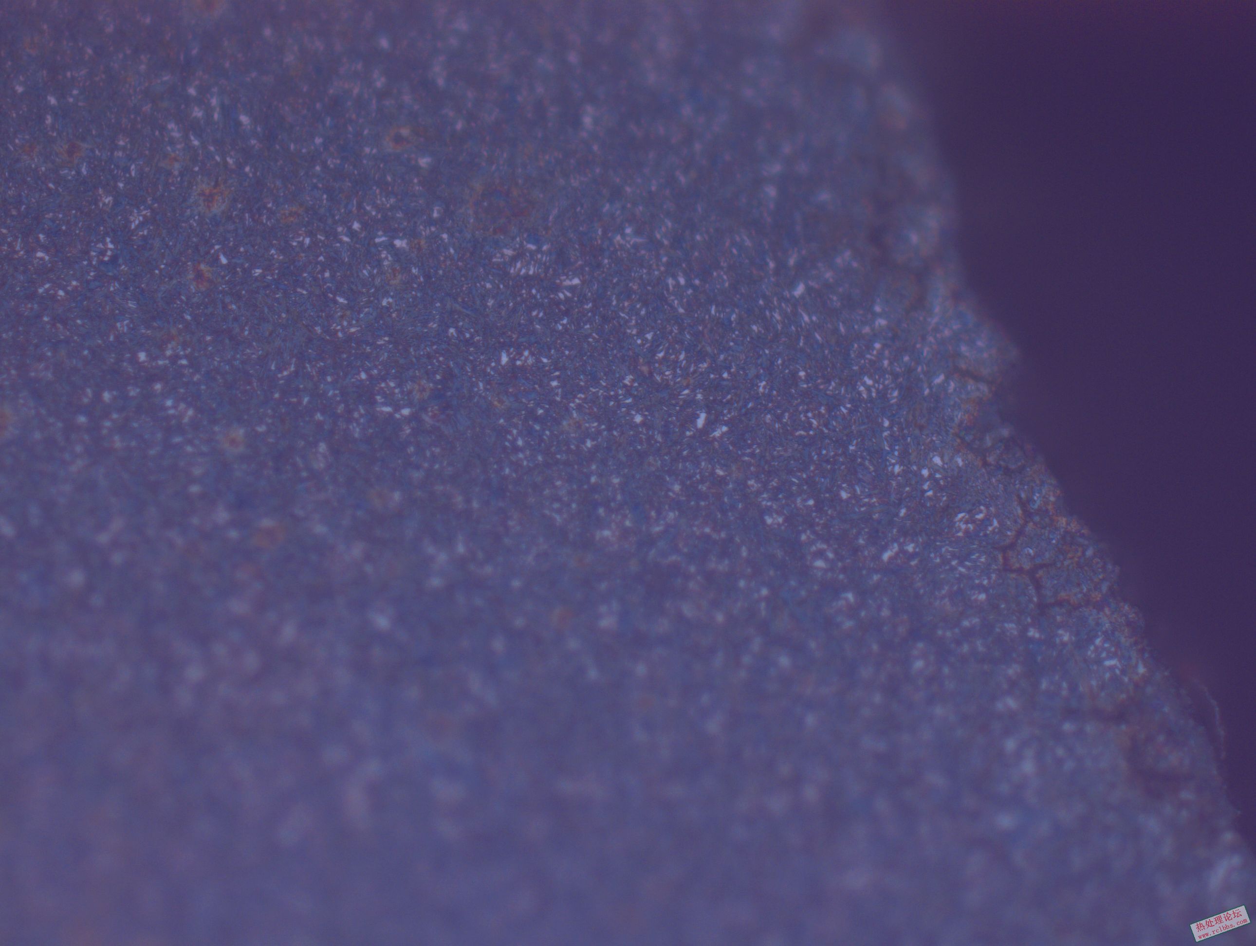

SAE8620H渗碳齿轮表面屈氏体组织

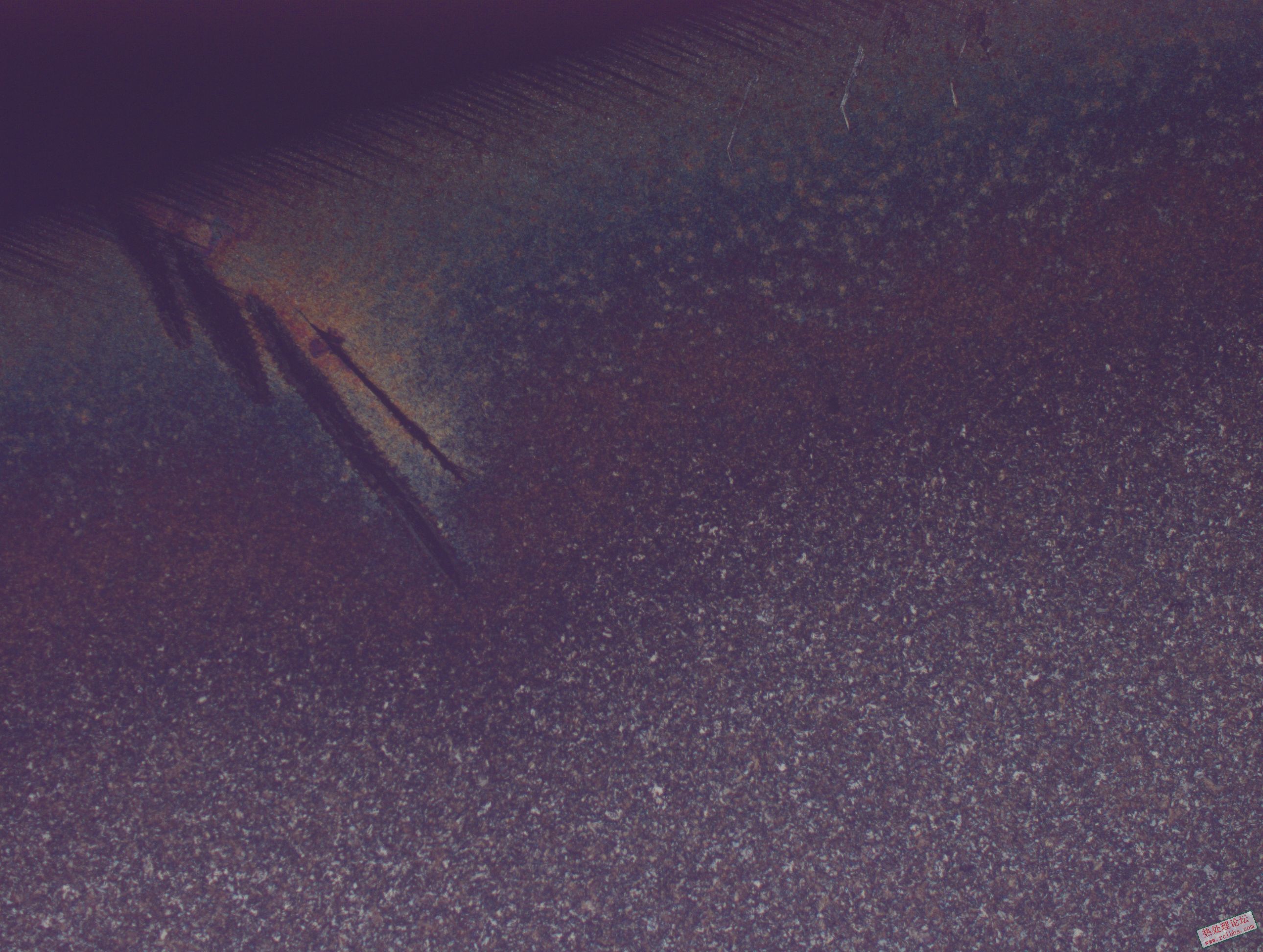

锻造裂纹的齿轮渗碳后的缺陷组织:
通过图片可以看出裂纹尾部存在明显的增碳现象,裂纹位置的总渗碳层深度超过其余部位的渗碳层深度,这说明裂纹在渗碳之前已经存在,属于锻造裂纹.
100X
100X

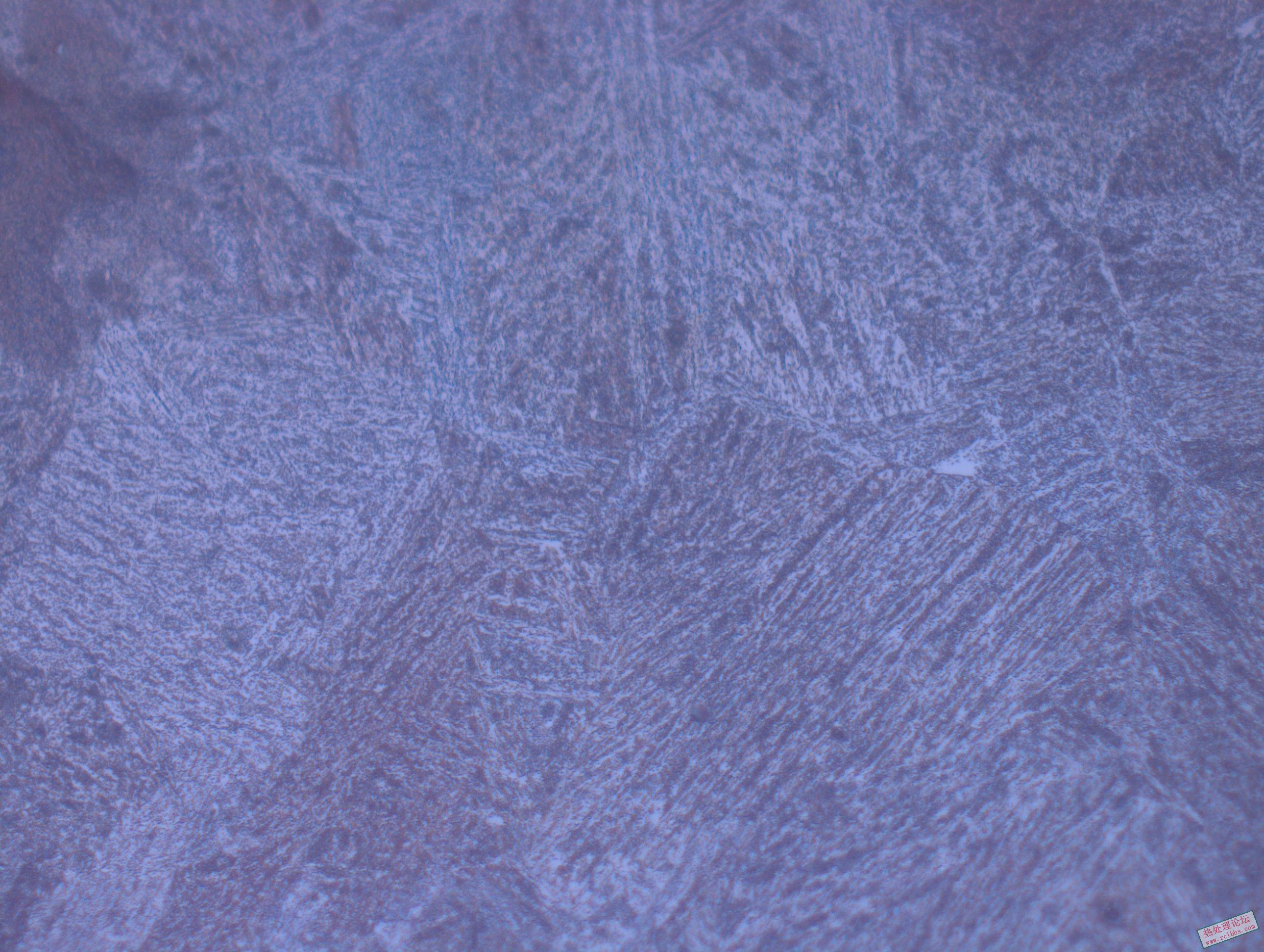

锻造过热,晶粒粗大.没有进行正火直接调质处理而产生的调质组织粗大现象

请教楼主为什么渗碳产品表面易产生黑色组织,前些天一个氮化产品也有不知什么原因?
 楼主| 发表于 2008-9-25 08:52:36 | 显示全部楼层
回复 175# 的帖子
产生黑色组织的原因现在在学术上还是一个难题,但是晶界氧化的观点赞成人数比较多
