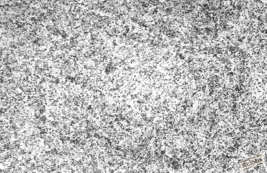

发表于 2008-12-4 19:11:40 | 显示全部楼层
40Cr调质后金相组织。
40Cr调质
40Cr调质
 楼主| 发表于 2008-12-4 20:01:57 | 显示全部楼层
回复 201# monday 的帖子
个人感觉调质处理不怎么样,硬度也不会高。铁素体含量太多了

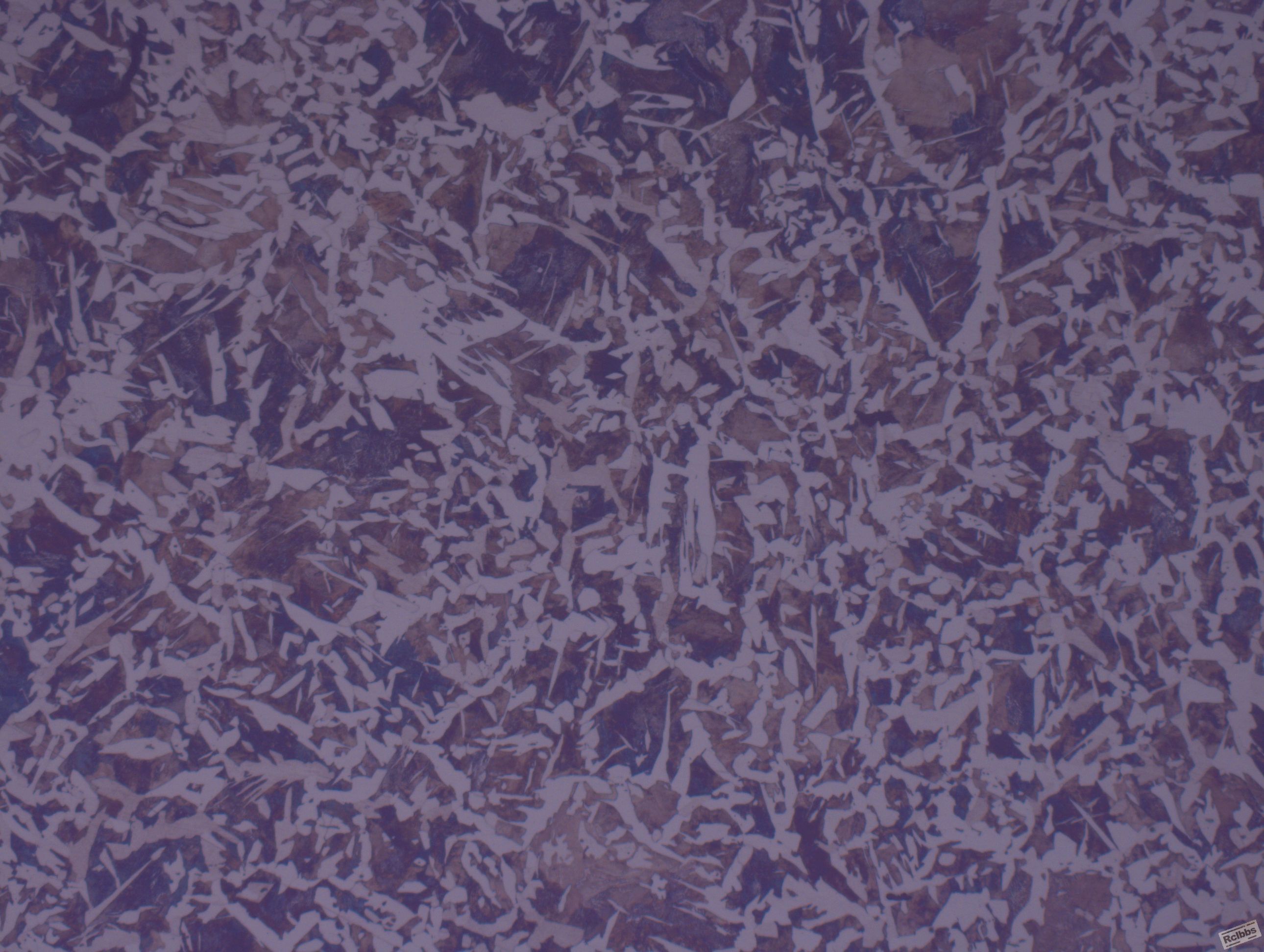

 楼主| 发表于 2008-12-9 15:38:03 | 显示全部楼层
ZG310-570铸造后金相组织

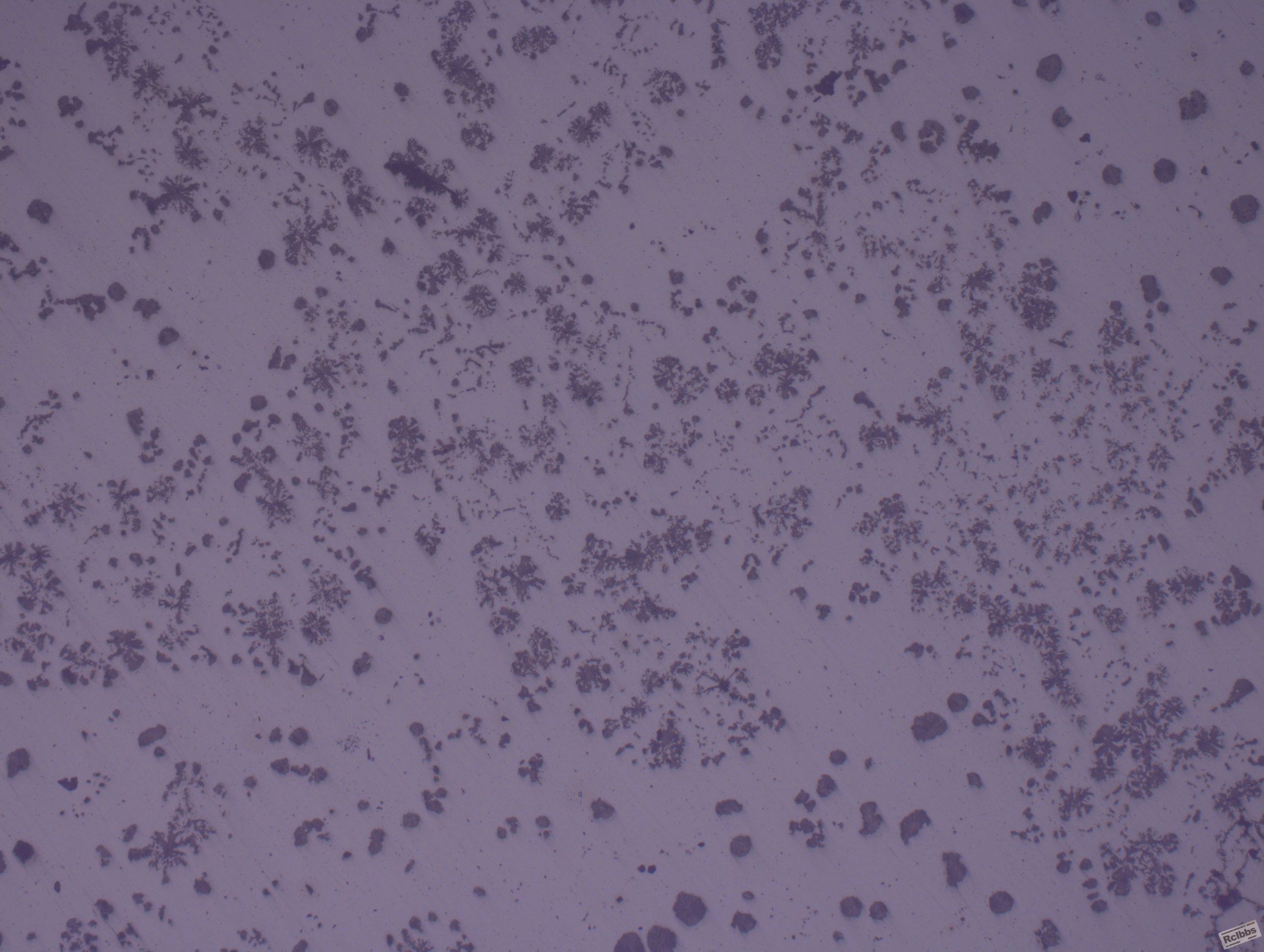

 楼主| 发表于 2008-12-9 15:40:44 | 显示全部楼层
QT450-10石墨开花现象

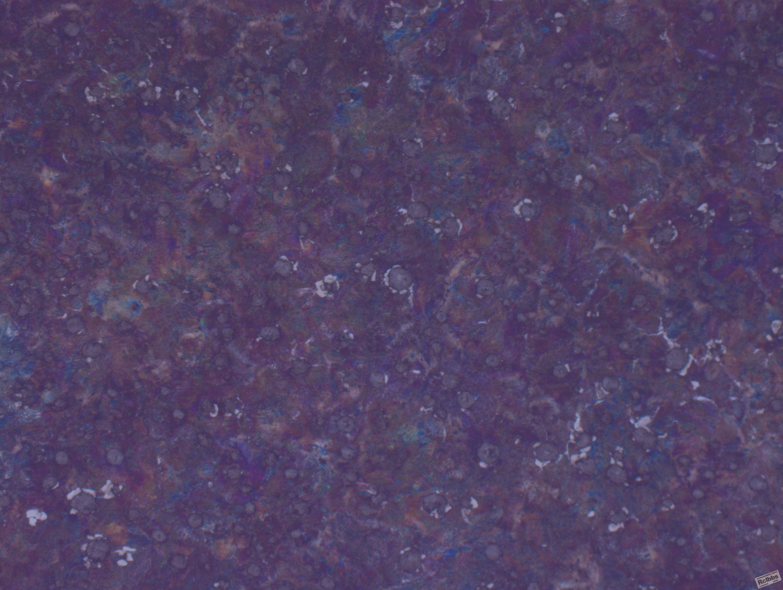

 楼主| 发表于 2008-12-9 15:41:32 | 显示全部楼层
QT600-3金相组织
