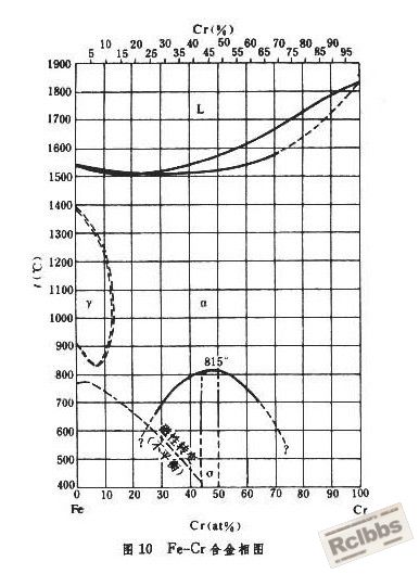

发表于 2012-9-9 18:45:34 | 显示全部楼层
你对奥氏体不锈钢相变问题论述正确,在铁素体不锈钢这部分说法存在问题,铁素体升温是避不开奥氏体转变的吧。

发表于 2012-9-9 20:26:38 | 显示全部楼层
ZX771 发表于 2012-9-9 18:45
你对奥氏体不锈钢相变问题论述正确,在铁素体不锈钢这部分说法存在问题,铁素体升温是避不开奥氏体转变的 ...
多谢楼上高工回复。
附,Fe-Cr相图 一张
附,耐蚀钢相关文献 一份

发表于 2012-9-9 21:16:15 | 显示全部楼层
沉默处理 发表于 2012-9-9 20:26
多谢楼上高工回复。
附,Fe-Cr相图 一张
    感谢你的回复,有图有真相使我长了见识,现在我知道Cr含量超过13%的铁素体不锈钢,也是不能通过热处理来细化晶粒了。还谢谢你上传的文字资料,我已下载收藏准备好好研读。
