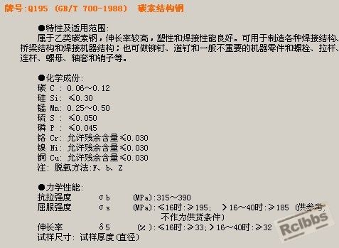

有没有人知道Q195材料元素成份范围是多少

发表于 2012-9-19 08:00:09 | 显示全部楼层
网上随便一查就有,给你发一个,看看能用不?
