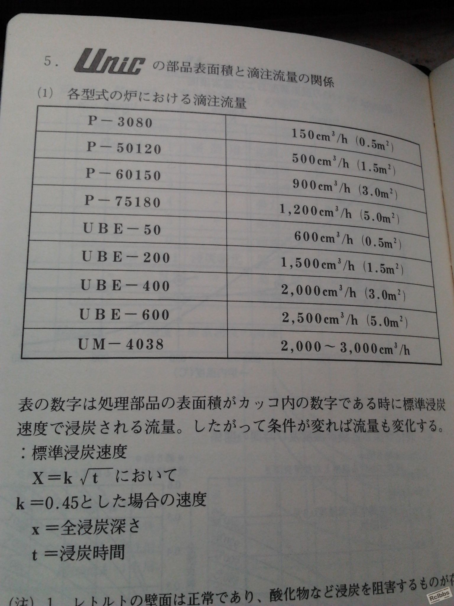

发表于 2012-12-20 10:46:07 | 显示全部楼层
在标准表面积的情况下,使用标准流量就能生产合格的产品。
以UBE-600为例:其标准表面积为5m2,标准流量为2500 ml/hr ,也就是在工件总装载量600Kg,总表面积5m2的情况下,使用2500ml/hr的流量就够了,增加甲醇的流量只能是浪费,不能提高渗碳速度;但在上述情况下,如减少甲醇的流量,则会出现渗碳不均的情况,如硬度低,或渗层有偏浅的。对于渗层偏浅的产品,可认为是流量减少而速度变慢。特别是中间的部位。
生产上需要注意的是:表面积增大,也就是装载量提高,应该增加甲醇的流量。但这也是有‘度’的。即便是UBE-1000,其最大流量也不能超过4000ml/hr ,所以不主张任意提高装载量。

发表于 2012-12-20 10:51:50 | 显示全部楼层
部分设备的标准表面积和标准流量见附件。
attachimg]109765[/attachimg]

发表于 2013-8-28 13:52:34 | 显示全部楼层
部分设备的标准表面积和标准流量见附件。
你好,请教一下,丙烷的流量是多少呢,一般多大的炉膛,通多少丙烷和甲醇,如UBE600和UBE1000
