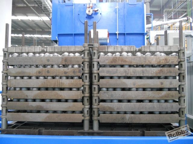

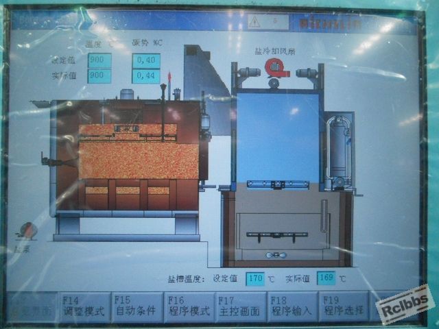

    设备的大体结构.jpg 摆料方式.jpg 摆料方式0.jpg 谢谢宋师傅的热情了。这边设备是国内现在比较流行的一家外资设备厂生产的开放式多用炉(加热室和盐槽分离),看图片应该能猜到吧,有的东东不好意思说的太详细,省的惹麻烦  多多包涵啊!现在是新设备的调试阶段,这边要负责调试出工艺。这边现在主要是考核设备的性能,只能这个设备处理产品的。宋工在那边的?有时间可以去参观学习一下。

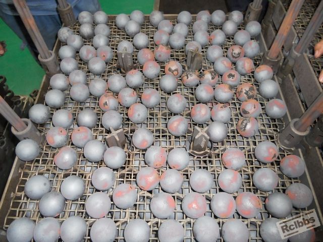

      钢球上的黑色和红色斑点是碳黑,由于入炉没预热,炉温降比较大,入炉900降到720出了碳黑,现在已经解决了碳黑问题。

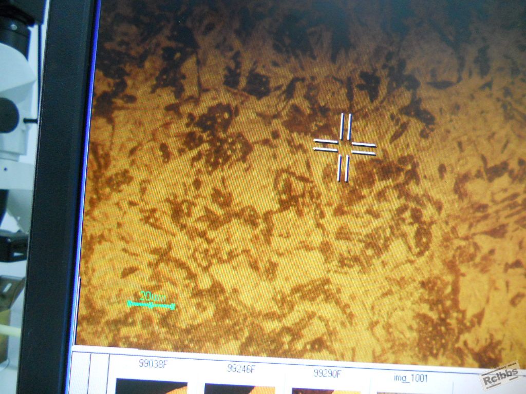

图片是相机拍摄的心部1000倍,黑色的区域是屈氏体吗?量超出图谱好多级了吧。如果是,心部硬度55以上又何解;如果不是这种形态又有那种组织解释?

发表于 2012-9-30 22:42:09 | 显示全部楼层
有装炉方式的照片么?可以给解决问题
 楼主| 发表于 2012-9-30 20:57:12 | 显示全部楼层
