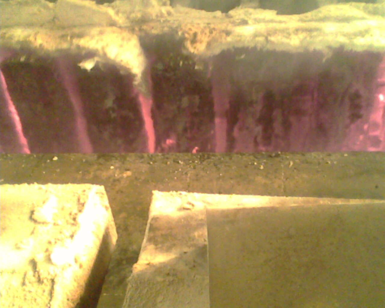

现在我们公司研制了一个全国最大的盐浴炉3900*3000*400 ,现已正常使用,加热时间还是按小炉的工艺,一毫米一分钟吗

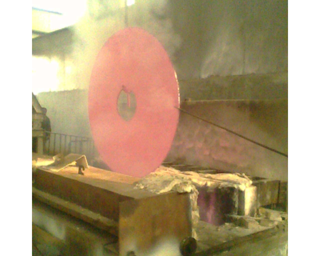

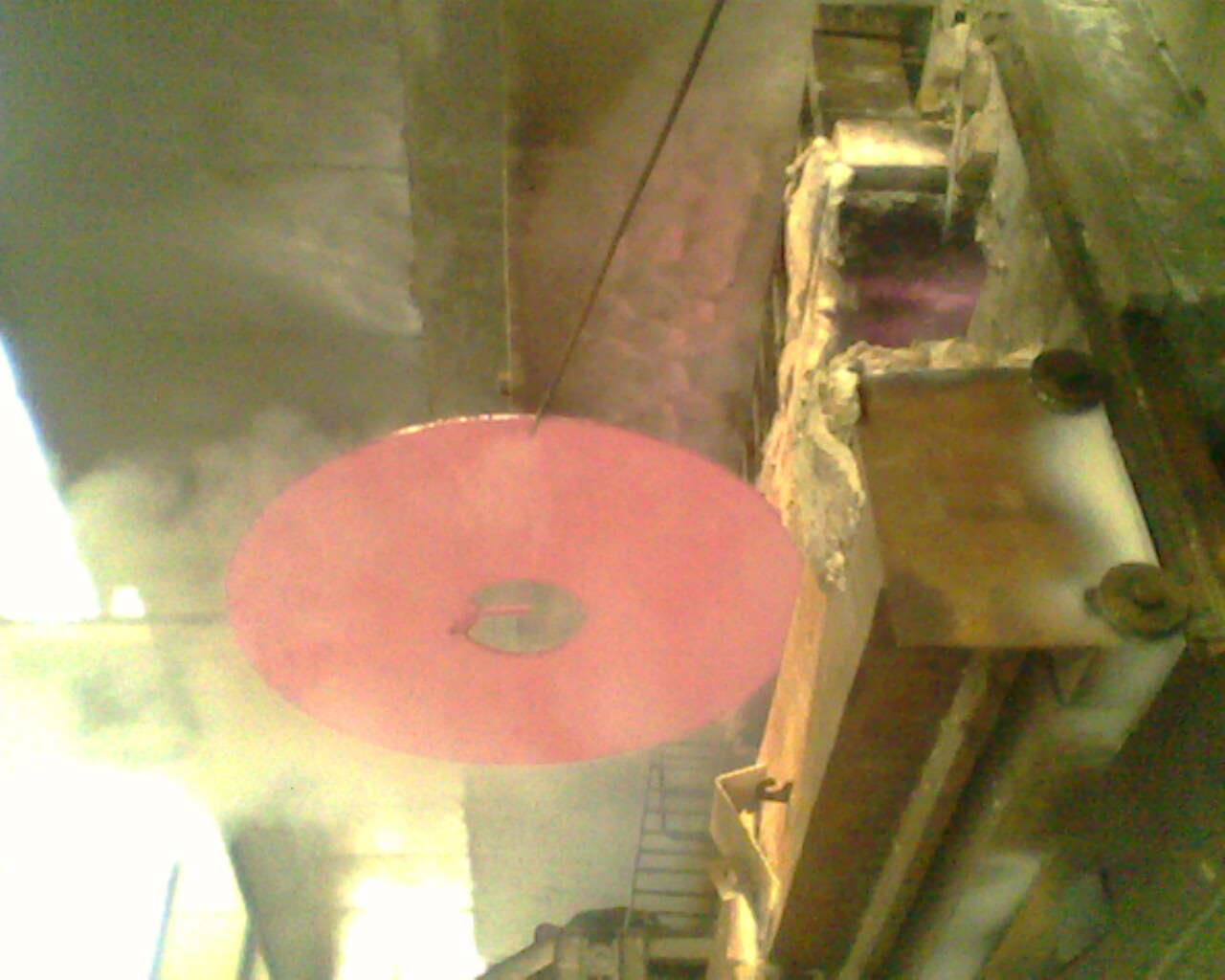

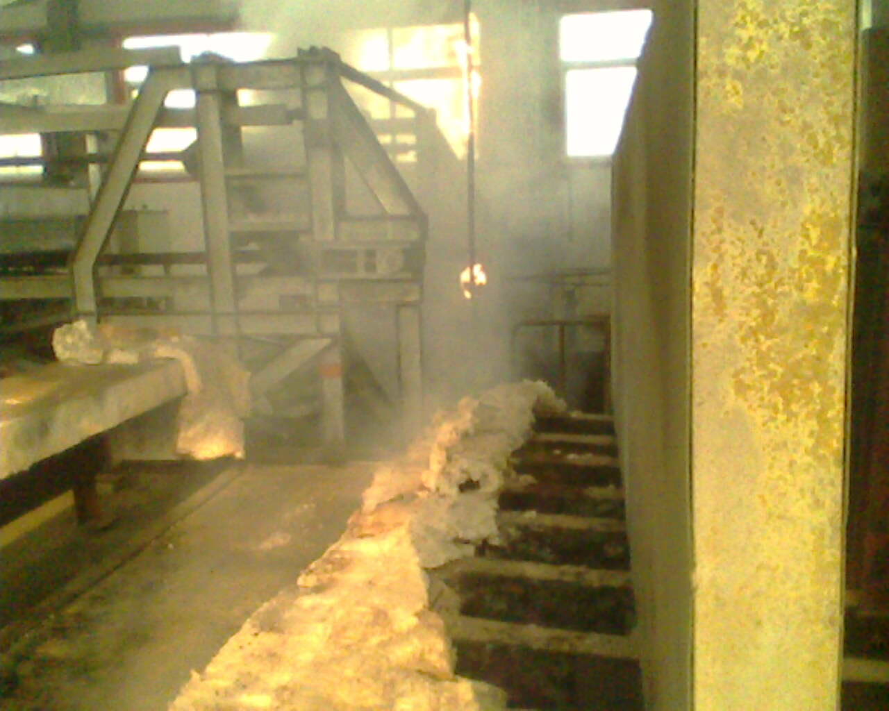

图片来了
图片不清楚,凑活看吧

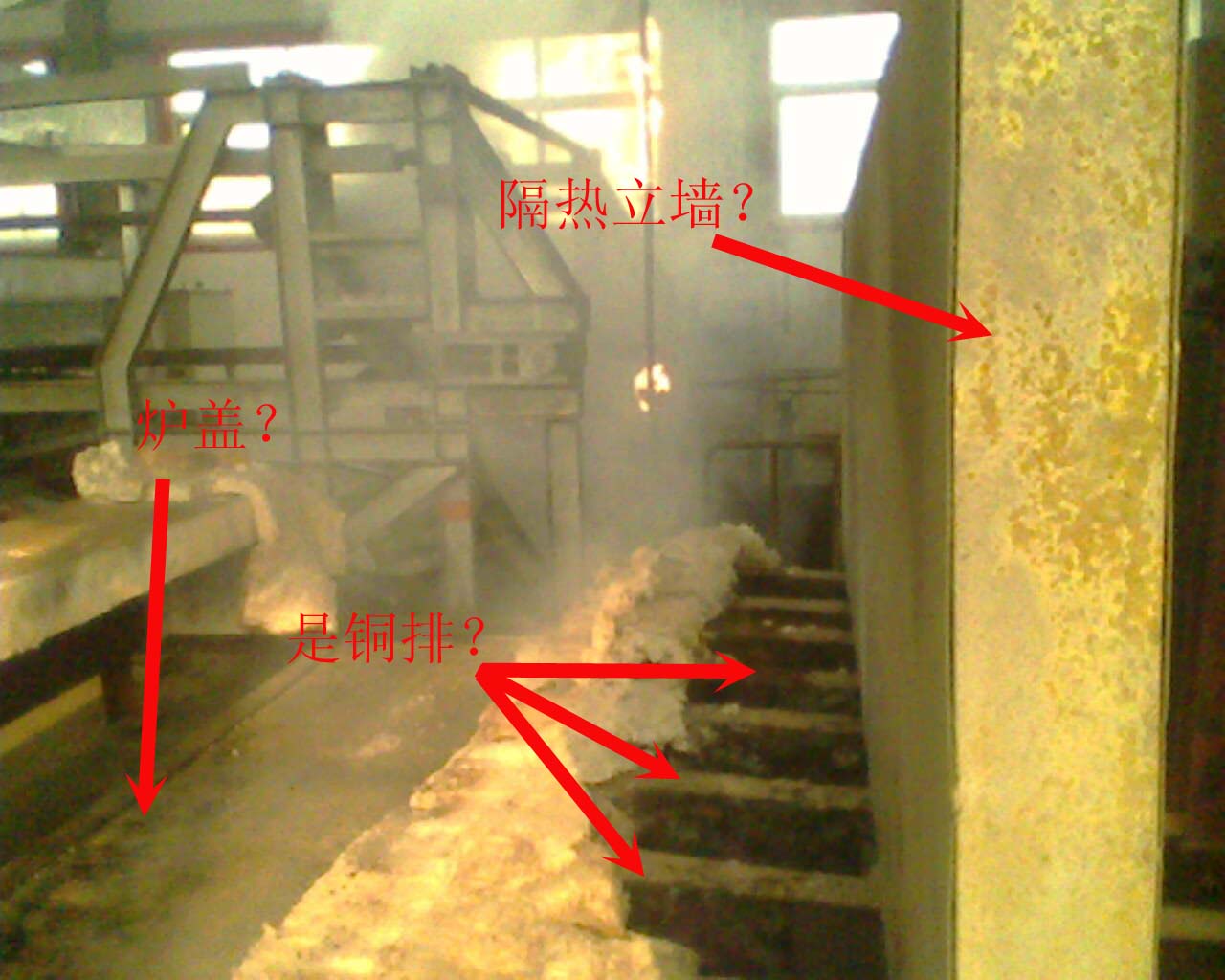

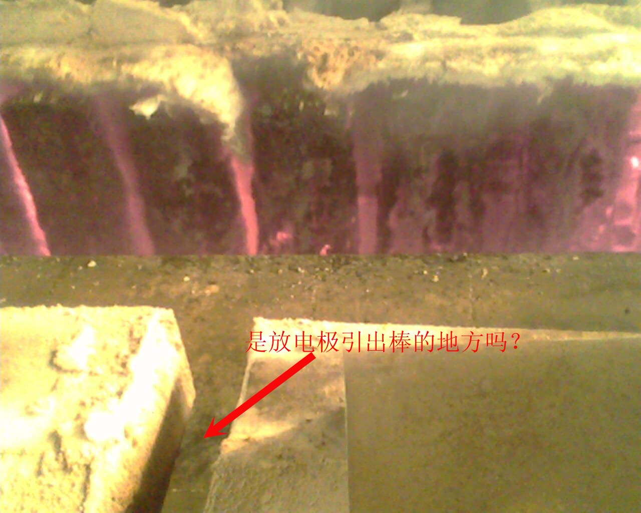

回复 #7 shicai 的帖子
能否详细解释一下,3900x3000x400是长X宽X深吗,电极是埋入式的,2Y接法,看不明白,有个整体的照片就好了。变压器的功率是多大的,连接电极的铜排壁厚是多少,主要干什么样的产品?

发表于 2007-11-13 22:17:11 | 显示全部楼层
IMG0290A是这样看的吧?

 楼主| 发表于 2007-11-14 15:11:21 | 显示全部楼层
3900是深度3000是长度400是宽度
 楼主| 发表于 2007-11-14 15:38:14 | 显示全部楼层
一排横着的是电极,IN变压器功率750,三台
 楼主| 发表于 2007-11-14 15:39:14 | 显示全部楼层
主要用于生产金属园锯片

签到天数: 321 天
发表于 2007-11-14 16:52:54 | 显示全部楼层
回复 #14 shicai 的帖子
是中温?还是高温?
锯片材料呢?
3900是深度,那锯片最大直径是多少呢?
上下温差是多少?

签到天数: 321 天
发表于 2007-11-16 20:37:57 | 显示全部楼层
原帖由 sochi 于 2007-11-16 20:01 发表
环保允许吗?如果不用这种炉.也没有什么好方法
我在图中的注释对吗?
