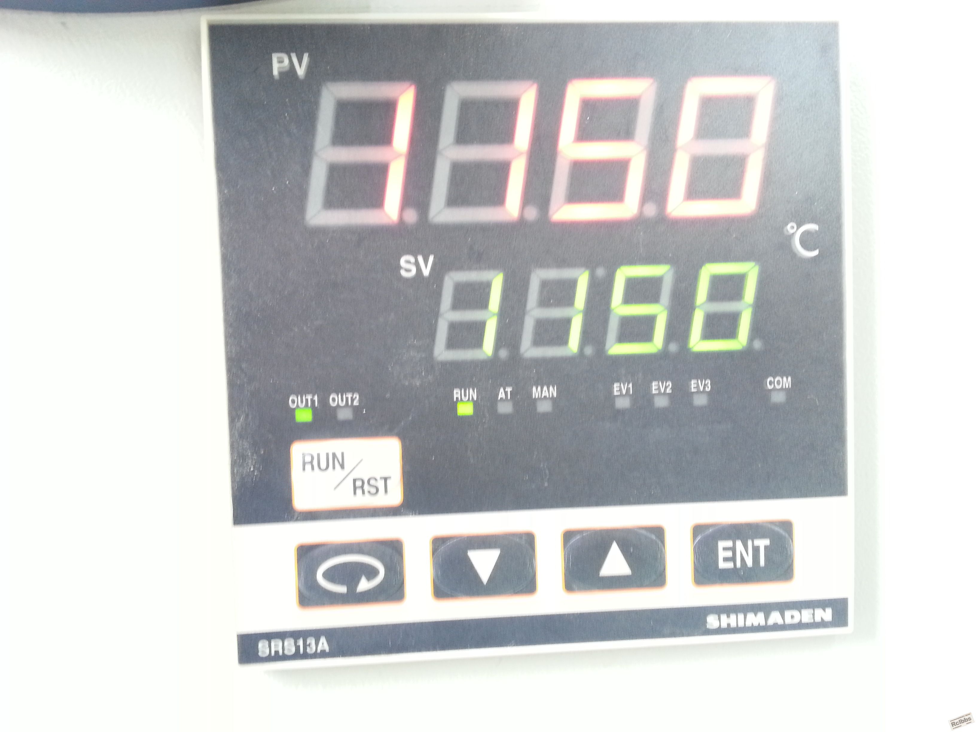

锻造加热炉轻松升温至1150度,试样基本成功,但有待进一步完善工位结构,由于需要继续改造,就没有安装自动进料系统,望坛友们见谅!

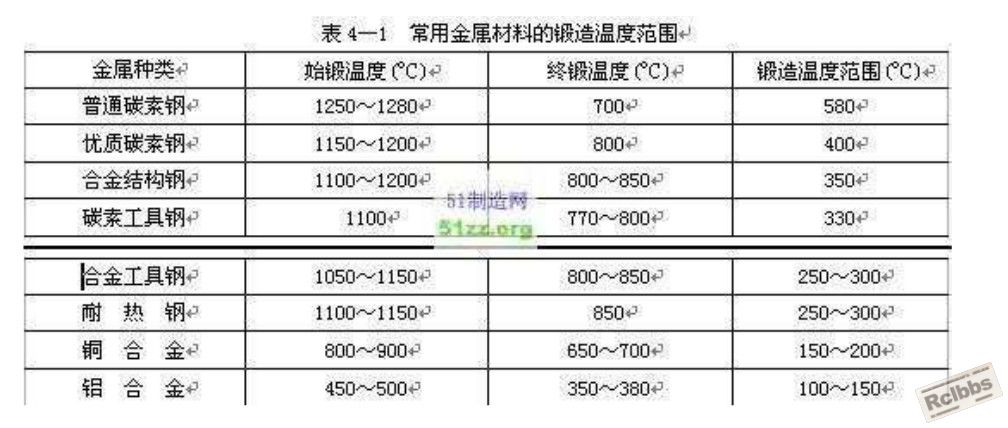

发表于 2012-10-24 09:57:10 | 显示全部楼层
原来你连锻造加热的温度范围都没有搞清楚,做的炉子不是在糊弄人吗?
签到天数: 1689 天
发表于 2012-10-24 09:59:01 | 显示全部楼层
1100℃的炉温撑死也只能达到铜合金的锻造。
有可能我落后了,现在有人发明了低温锻造。。。。
签到天数: 1689 天
发表于 2012-10-23 13:33:08 | 显示全部楼层
你这个估计是铝合金锻造用的,黑色金属的锻造温度一般都在1300℃。。。。

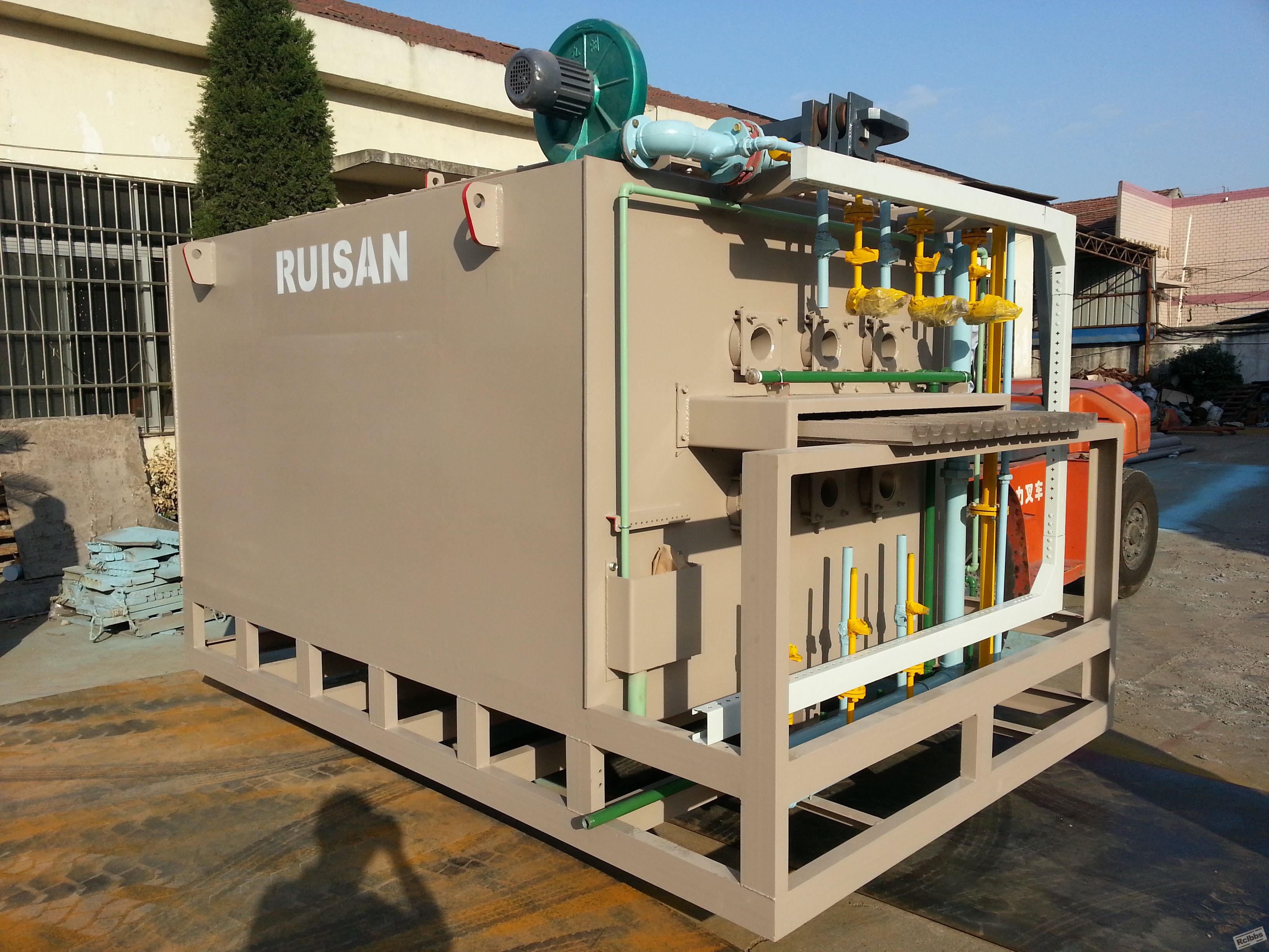

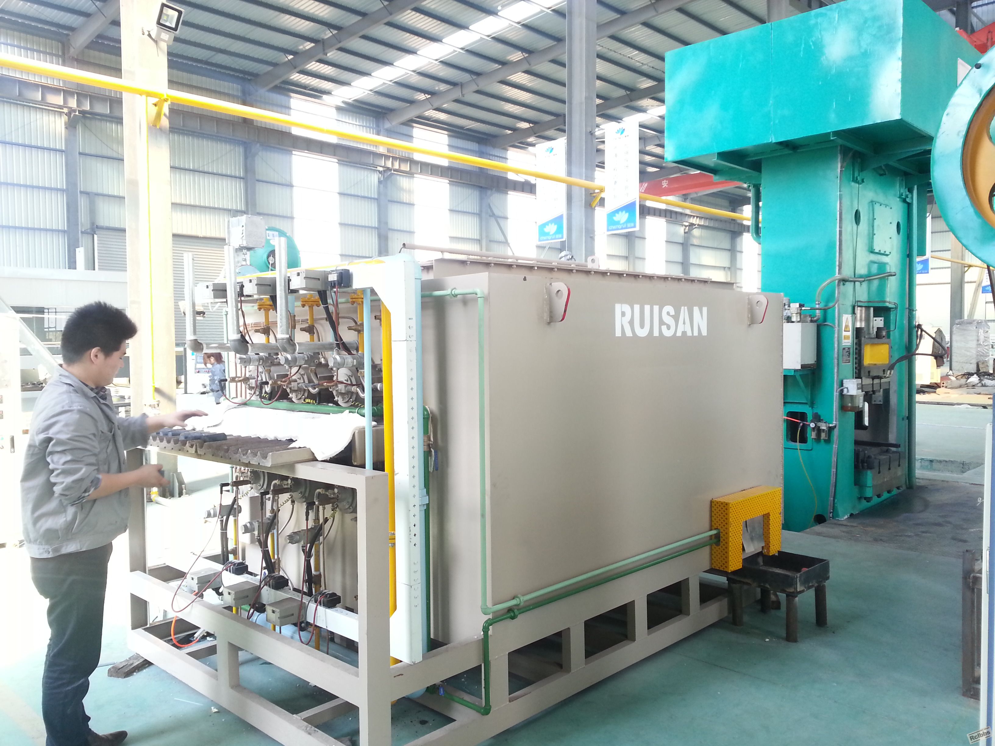

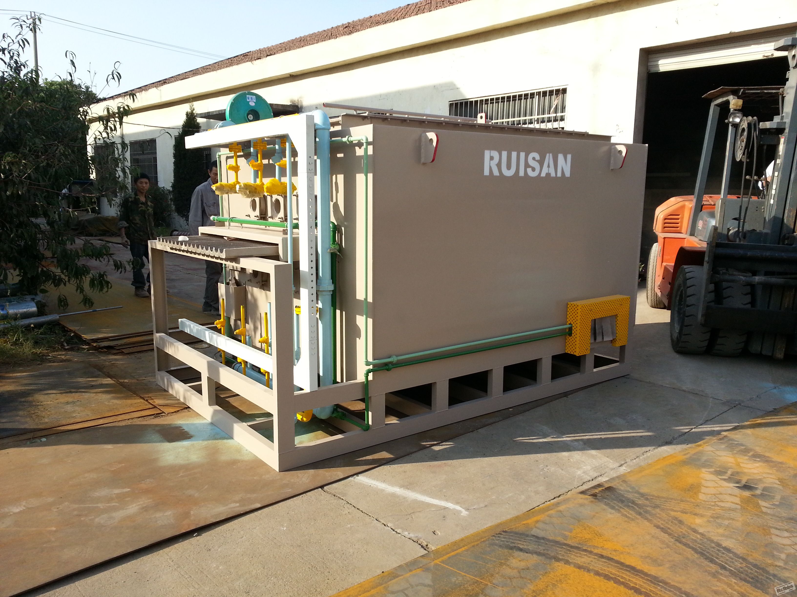

 楼主| 发表于 2012-10-23 12:29:27 | 显示全部楼层
上料是自动加料的,你联想一下小日本的歪把子机枪原理吧,等用户使用一段时间后,他们评价好了,我再把图片传给坛友们分享啊!
 楼主| 发表于 2012-10-23 12:27:11 | 显示全部楼层
铁烧到1100度,都可以打的哇,只是产能的问题
发表于 2012-10-23 07:36:59 | 显示全部楼层
有出料端的照片吗?是辐射管的还是烧嘴直接加热的?
发表于 2012-10-23 07:31:21 | 显示全部楼层
这炉子工件锻造能打动吗?

发表于 2014-1-12 17:53:37 | 显示全部楼层
RUISAN 发表于 2012-10-31 21:39
锻造加热炉轻松升温至1150度,试样基本成功,但有待进一步完善工位结构,由于需要继续改造,就没有安装自动 ...
1.上下各3个烧嘴,炉温加热到1150℃没有问题的。钢板弹簧端部加热炉炉温:Max 1100℃;加热温度:Max 1000℃
2.“…高温锻造炉(900~1100)”。 900~1100是不是指工件温度?
3. 能不能拍一张“锻造加热炉轻松升温至1150度…”后烧嘴端面的照片给我们瞧瞧。谢谢。
