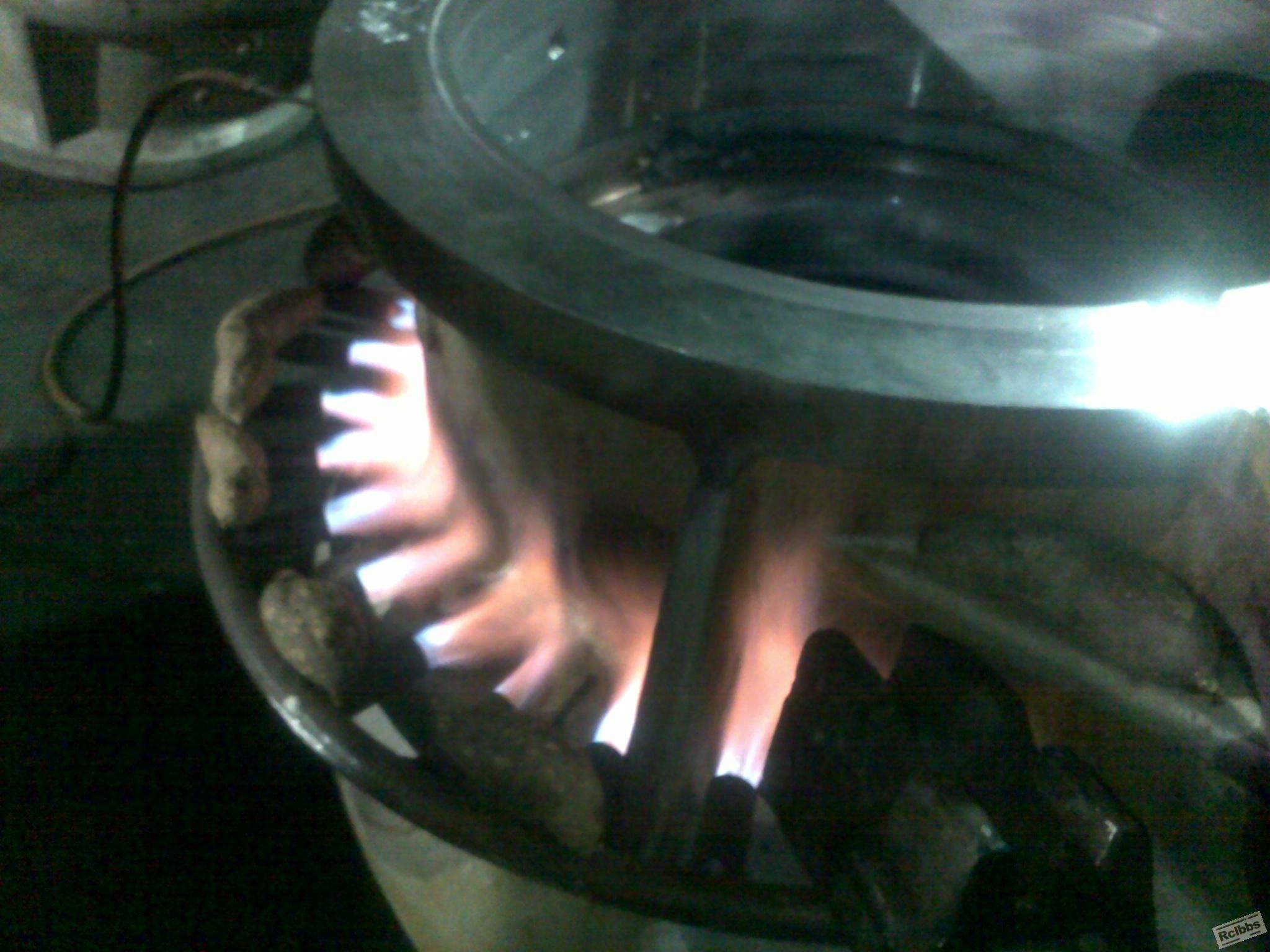

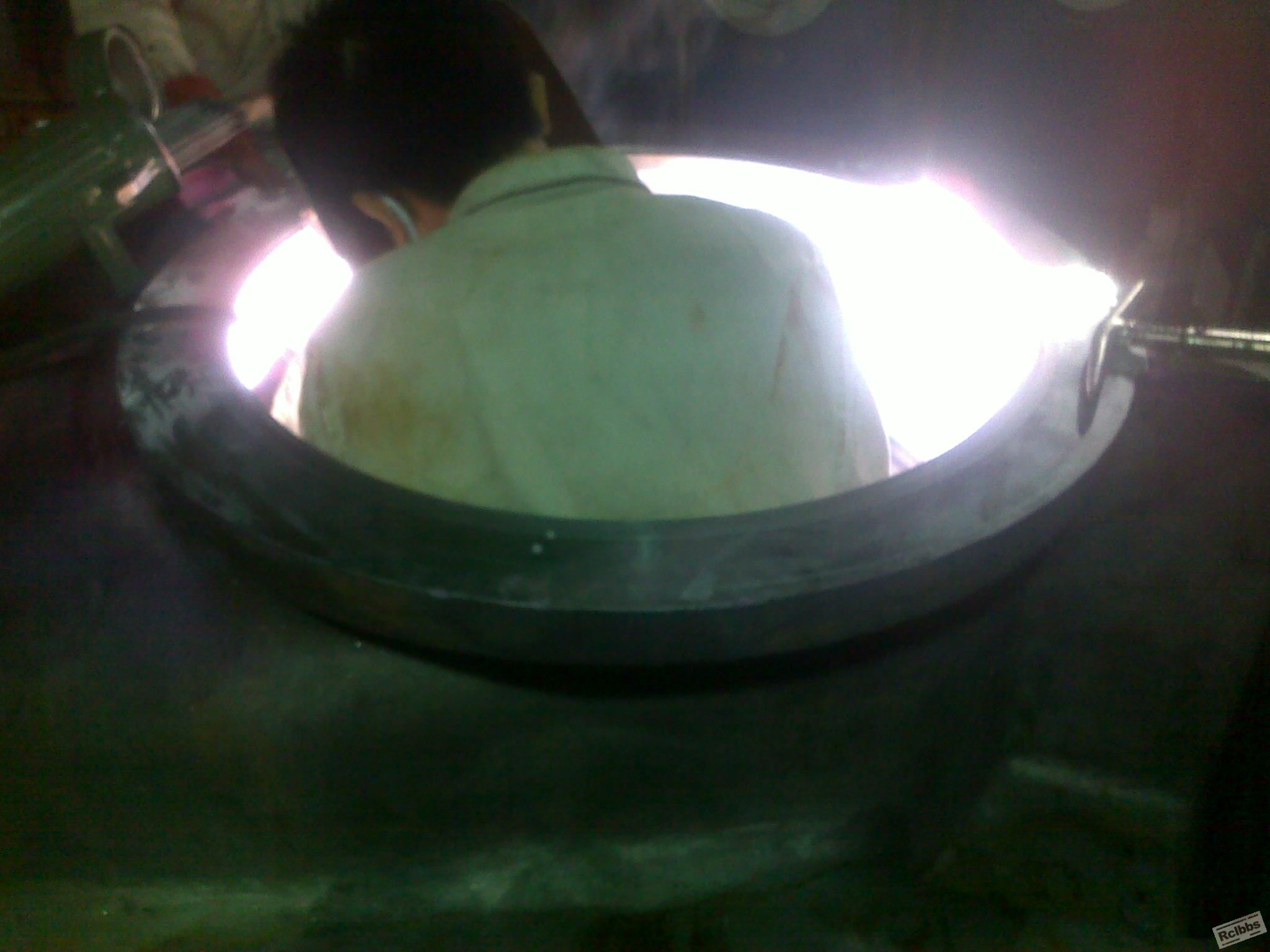

201211071890.jpg 看看工人如何进行焊接操作吧

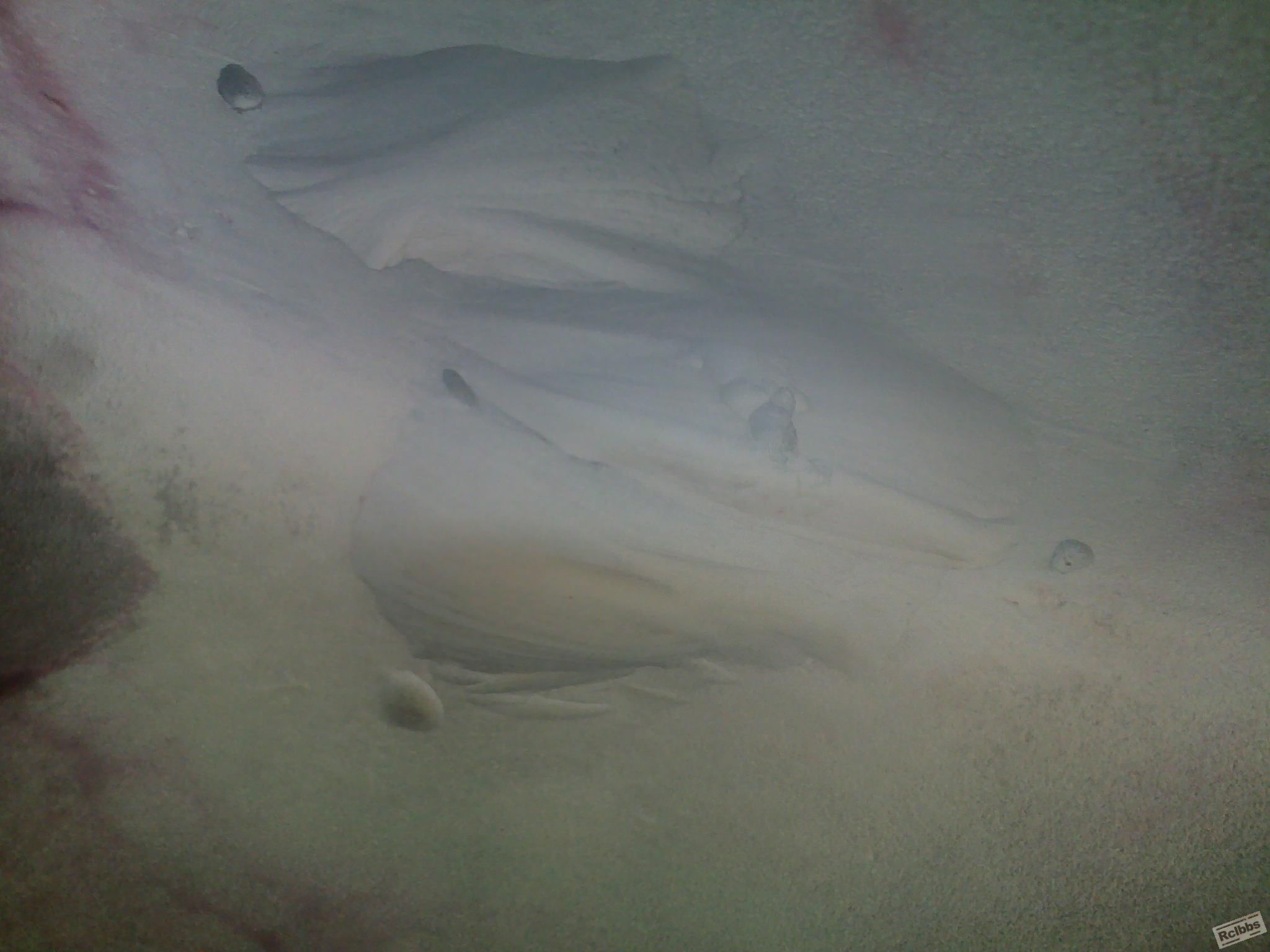

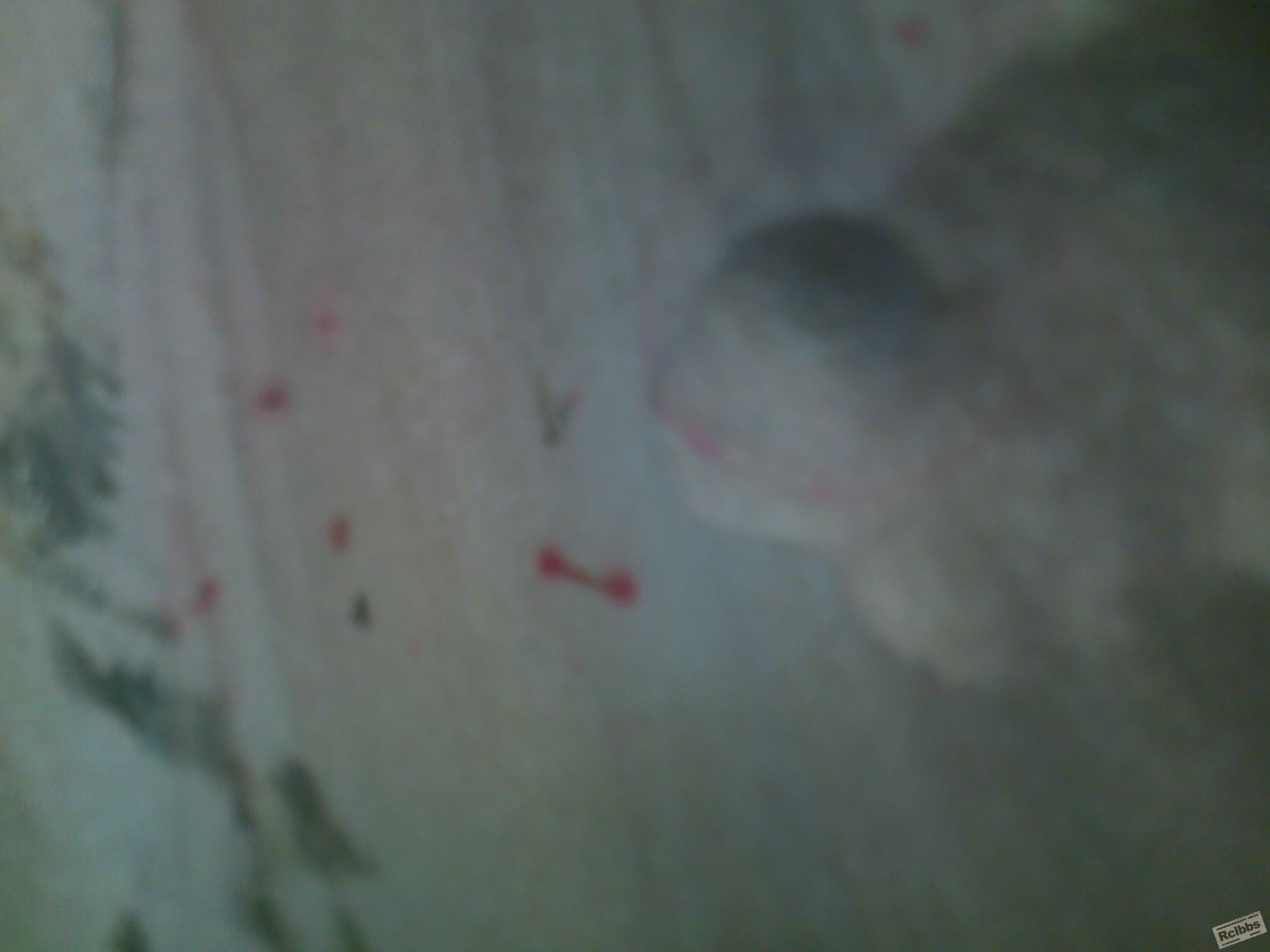

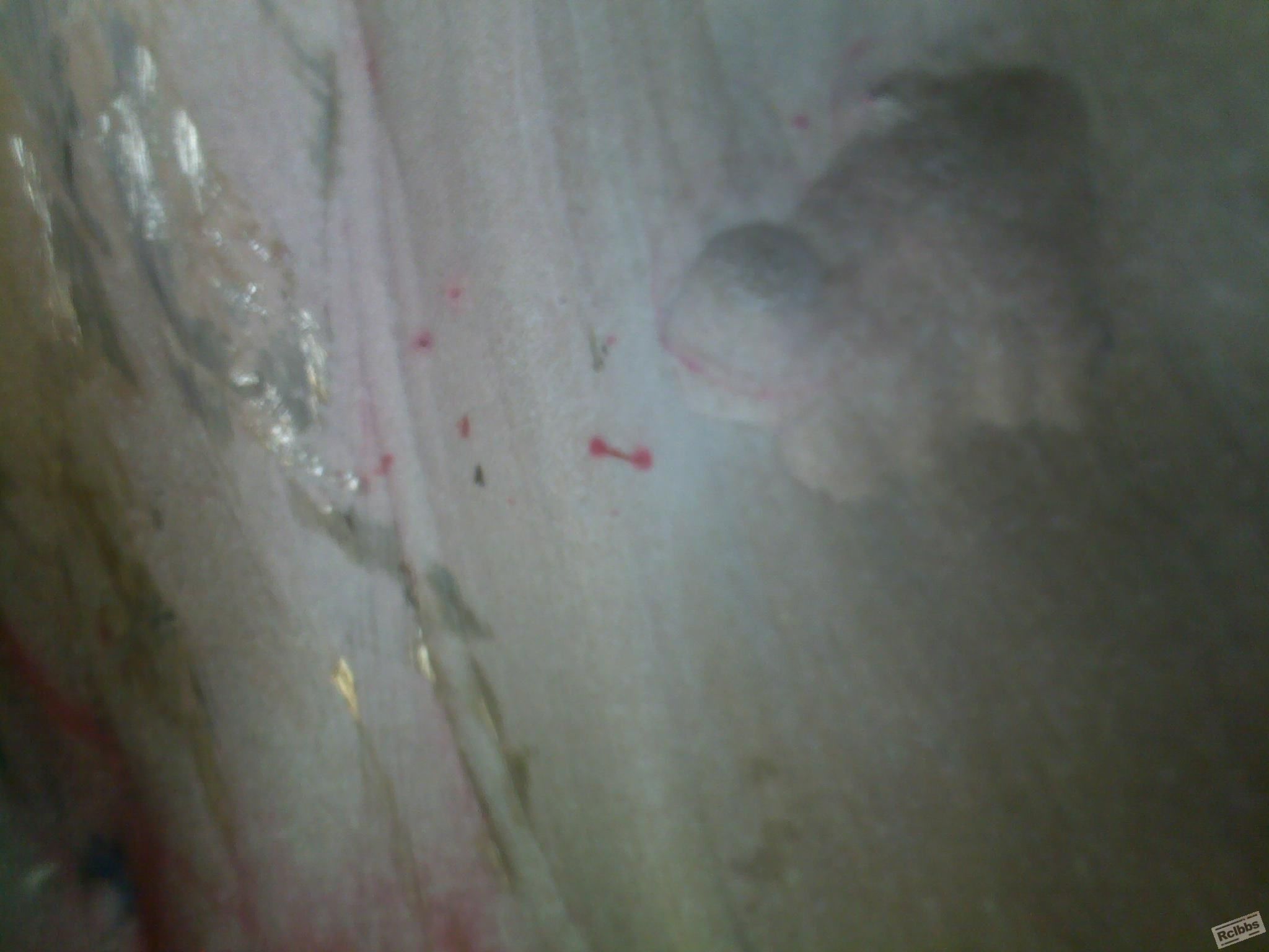

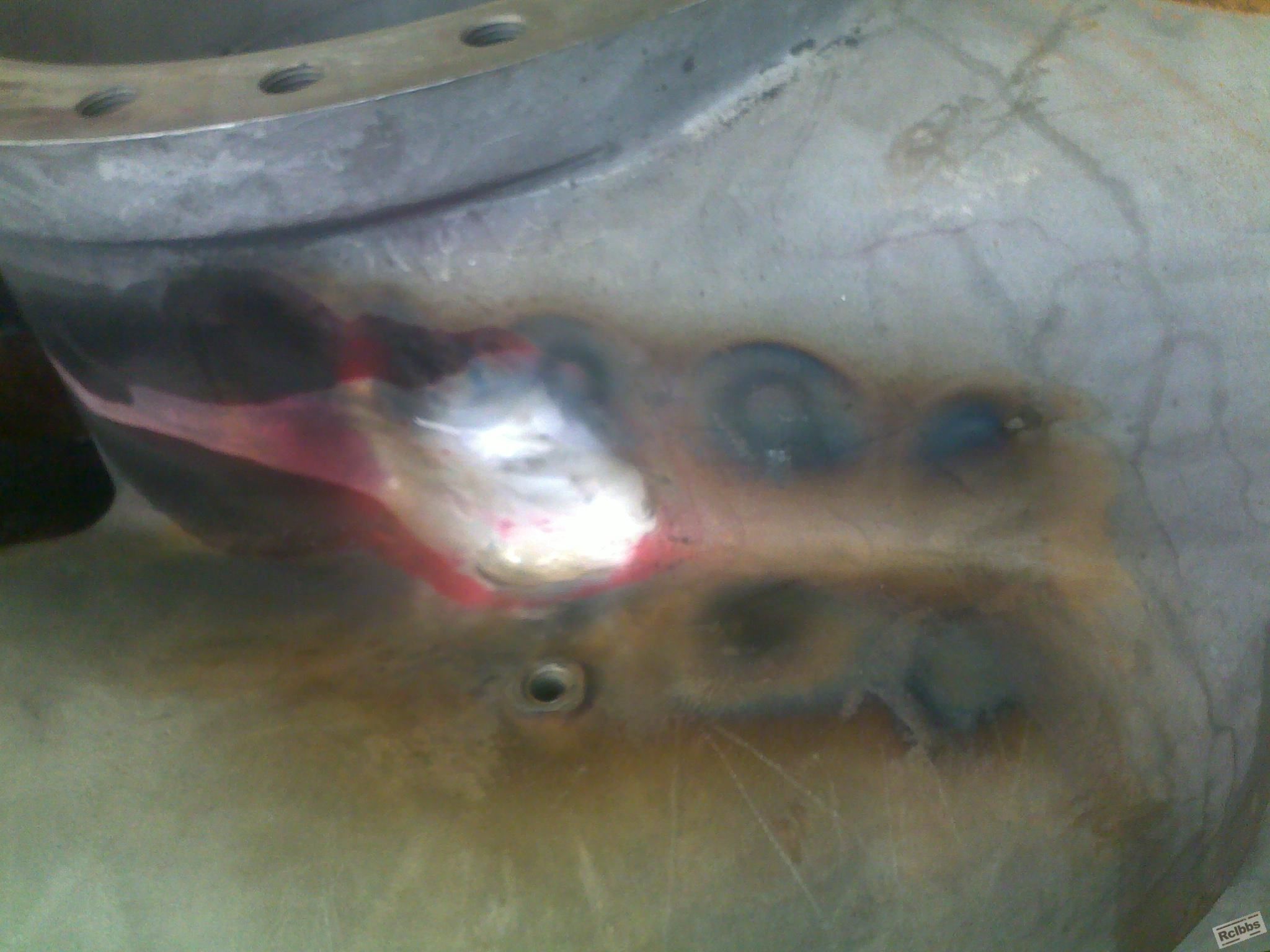

照了张泵体小裂纹的照片,及经过PT检验显示红色的地方,堆焊时必须经PT检验无裂纹,否则焊接就容易裂,无红色的就是将裂纹抠完PT检测无裂纹的,可以堆焊了。

不是试样,是泵体本体啊,已经预热,并且焊后也用保温棉盖住的
