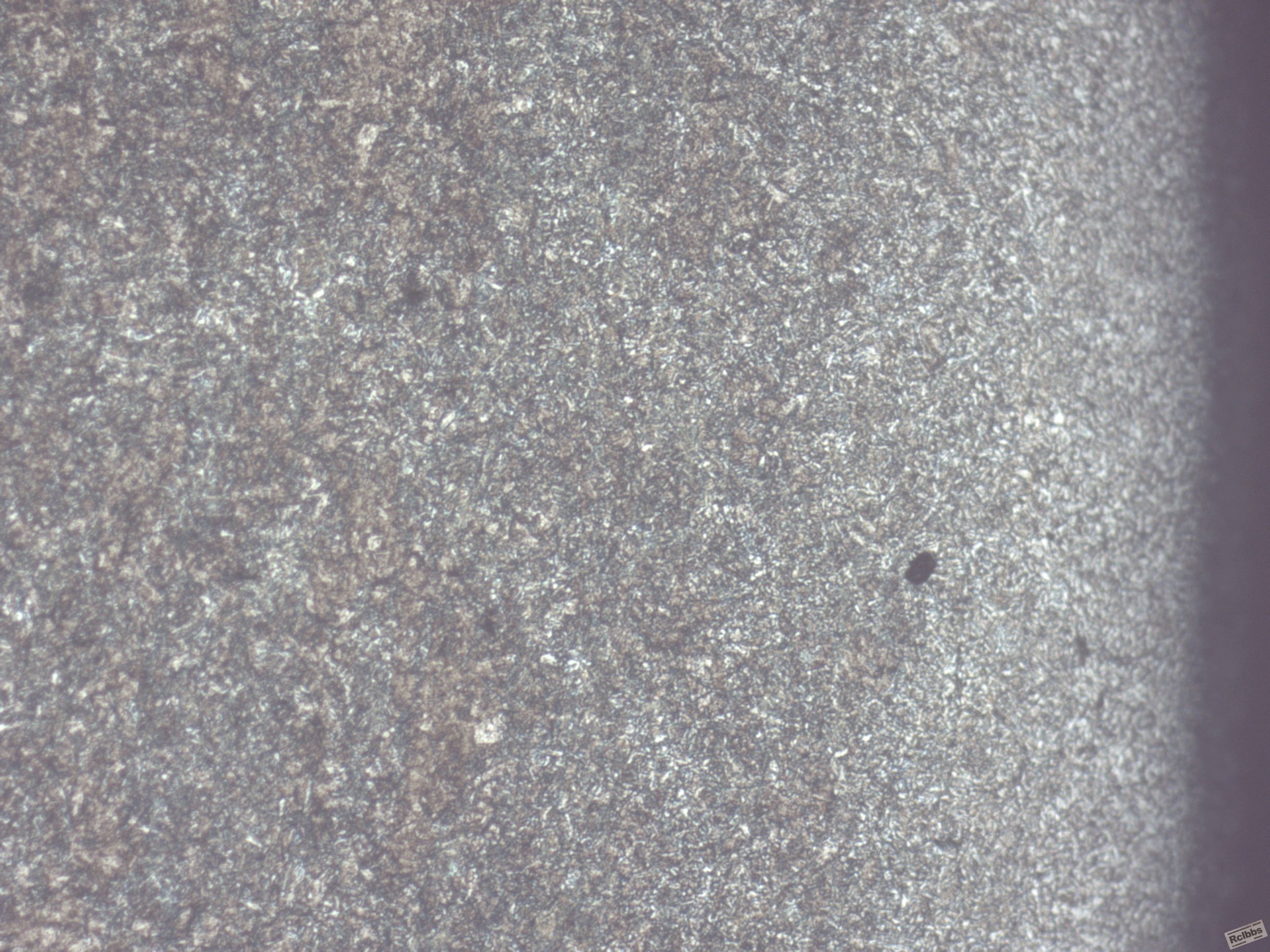

发表于 2012-12-3 10:56:10 | 显示全部楼层
探讨:1.870℃的的温度对40CrNiMo淬火来说,即使用油冷,也有点偏高,是否会造成表面的脱碳层加深?
      2.这么大的工件,在油中冷却多长时间出来的呢?会否造成心部自回火了?

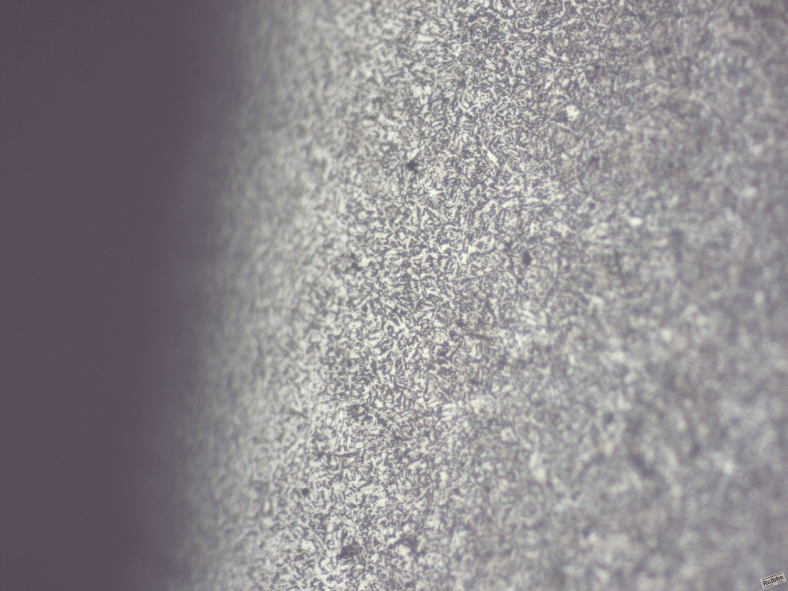

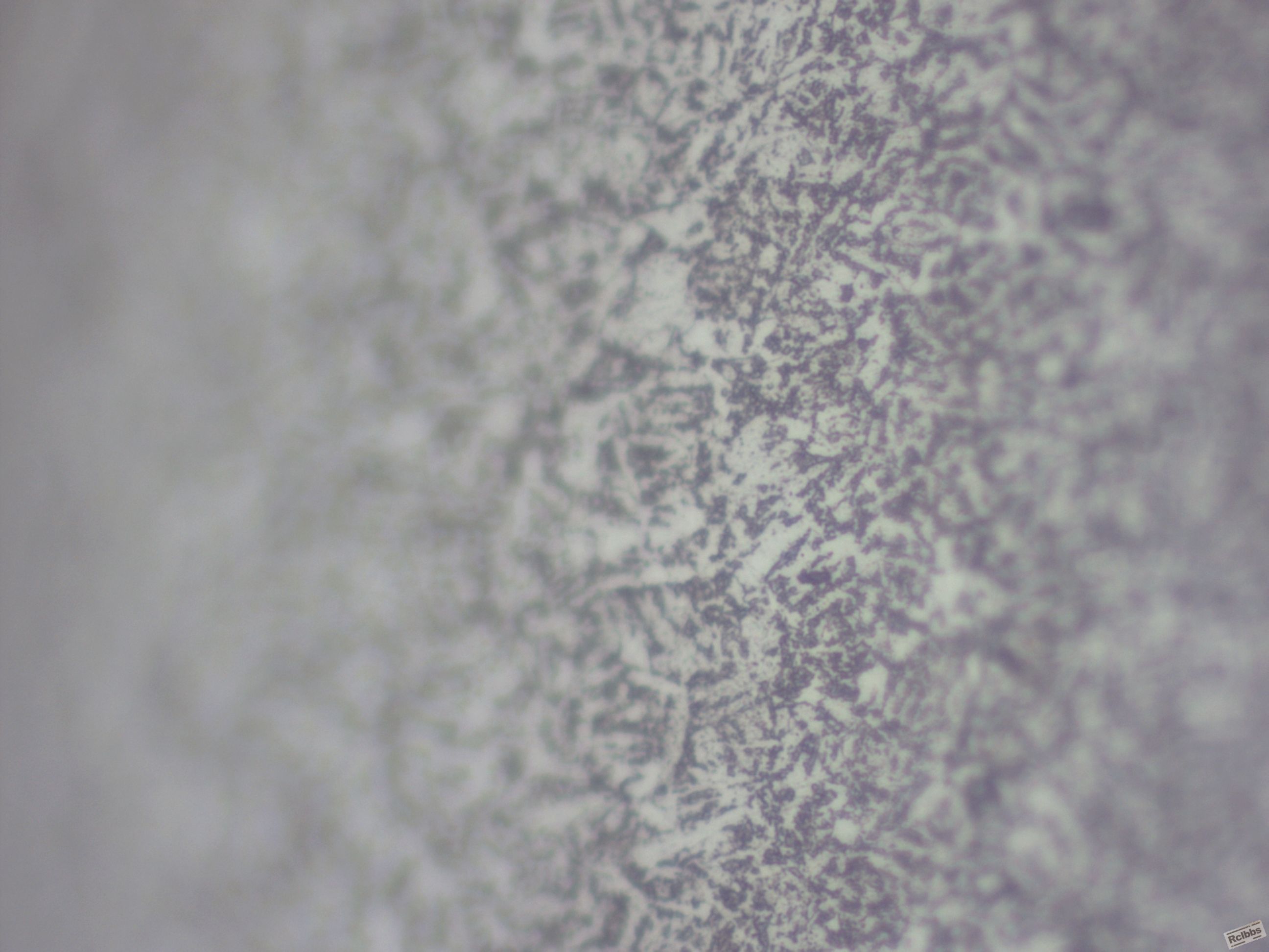

 楼主| 发表于 2012-12-5 20:06:26 | 显示全部楼层
回火后我做了下脱碳,脱碳深度为0.3mm,脱碳确实有点偏高。你的意思是油冷时间不够,出油温度高造成的自回火吗?我增加油冷时间是否能解决这个问题。

发表于 2012-12-5 20:13:55 | 显示全部楼层
打磨深一点再打硬度看看。另外调质前零件是否经过粗车加工?

发表于 2012-11-21 20:46:46 | 显示全部楼层 |阅读模式
最近有一批40CrNiMo锻材,直径185mm  成分C:0.39 Mn:0.67 Cr:0.69 Ni:1.37 Mo:0.17。锻材经过870℃保温2小时后油冷。油冷后打硬度居然260-280HB,之后用500℃回火后硬度基本在260HB之间。因为怀疑锻材材料有问题而特意重新检验的成分,成分如上。我怀疑是没有淬上火。请各位老师帮忙给分析下下面的组织是什么?什么原因造成的硬度过低?
检验回火后的组织如下图:
500倍
500倍
200倍边缘部位
200倍边缘部位
100倍
100倍
