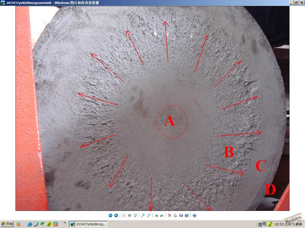

    我们在14#断口分析的基础上,再进一步分析如何:
   1、裂源萌生于棍子的中心部位,大家对此基本没有异议吧?我也非常认同,接下来;
   2、注意一下,从裂源萌生、扩展、到最后完全断裂,整个断面的发展经历了主要的五个阶段:
      第1阶段:裂源的萌生阶段;
      第2阶段:裂源萌生后第一次缓慢扩展阶段;
      第3阶段:在第2阶段基础上,断面出现快速发展阶段;
      第4阶段:在第3阶段基础上,断面发展得到抑制,又进入缓慢扩展阶段;
      第5阶段:在第4阶段基础上,断面快速扩展,至完全断裂。
    该辊面断裂,为何会出现上述五个阶段?各个阶段形成的断面形貌又能告诉我们什么信息?下面。我试着反推断面扩展的过程:
    注意到LZ曾介绍该辊子在使用一个月后断裂,那么,第4阶段断面是在使用中疲劳扩展的断面(从疲劳特征看,似乎发展还是相对较快的),而第5阶段是最后快速断裂(俗称“瞬断”)阶段;
    确定了第4、第5阶段,回顾第1、2、3阶段。第3阶段为何发展很快时,一下停止性地将扩展速度降了下来呢?只有一种可能,就是,工件温度处于回火过程,裂纹尖端的应力不仅得到因裂纹向前扩展而释放,更由于工件回火温度上升,工件淬火应力得到释放,使裂纹扩展速度一下子降了下来,甚至是停止。那么好,我们可以推测,第3阶段是工件在淬火后,工件淬火应力在工件中增加的过程,故这是断面发展速度表现最快。
    如此,我们又可以推测,第2阶段不是在淬火阶段,而是在工件加热过程产生。
    故,我个人推测,是加热过程升温速度过快,外热内冷,使材料心部产生拉应力,超出材料强度,萌生裂源。

 楼主| 发表于 2012-11-24 11:25:40 | 显示全部楼层
工件全长3520mm,辊身3050mm,在250KW5米井式炉加热,随炉阶段升温,该炉功率不大,20多个小时才能到温,预冷水-空-水间隙淬火,红外测表面温度320左右,500回火10h。个人认为加热速度并不快。如果要检查中心缺陷,断头小的部分就有1米多长,太大了,有什么好的办法检查一下中心缺陷?谢谢!

发表于 2012-11-24 09:27:11 | 显示全部楼层
fangqingfeng123 发表于 2012-11-24 08:56
一、断面具有以下特征:
  1)细腻平滑光整,颜色银白发亮,呈结晶状颗粒;
  2)齐平并与主应力垂直;
基本赞同14#的分析,个人认为淬火加热前,工件升温速度过快,导致内裂可能性最大;是否存在中心疏松等缺陷(起促进内裂倾向),待查。

发表于 2012-11-24 08:56:16 | 显示全部楼层
一、断面具有以下特征:
  2)齐平并与主应力垂直;
  3)未有明显塑性变形痕迹;
  4)有放射纹和剪切唇;
二、断裂性质:脆断
三、断裂路径:如图所示,A-B-C-D
  A:裂源 B:扩展区 C:最后破坏区 D:剪切唇区
四、断裂起因:
  1)淬火内裂
  2)成分偏析
  3)原材料缺陷(疏松,缩孔残余,夹杂)
gtn1314 + 10 感谢支持!

 楼主| 发表于 2012-11-23 22:38:13 | 显示全部楼层
西渡高速钢 发表于 2012-11-22 14:03
这个断辊的分析应该很有意思。首先,我认为,裂源在辊芯。因照片清晰度原因,无法看清其疲劳条纹,以及,失 ...
已经重新拍了照片上传了。工件为70*3000四辊卷板机侧辊,辊身Φ580*3050,断口齐整,边缘较平整,往里有疲劳纹,接近心部光滑平整,心部粗糙,由断口可看出由心部向外放射形状,用户使用一个月断裂拉回生产厂家的,所以断面有污物。
