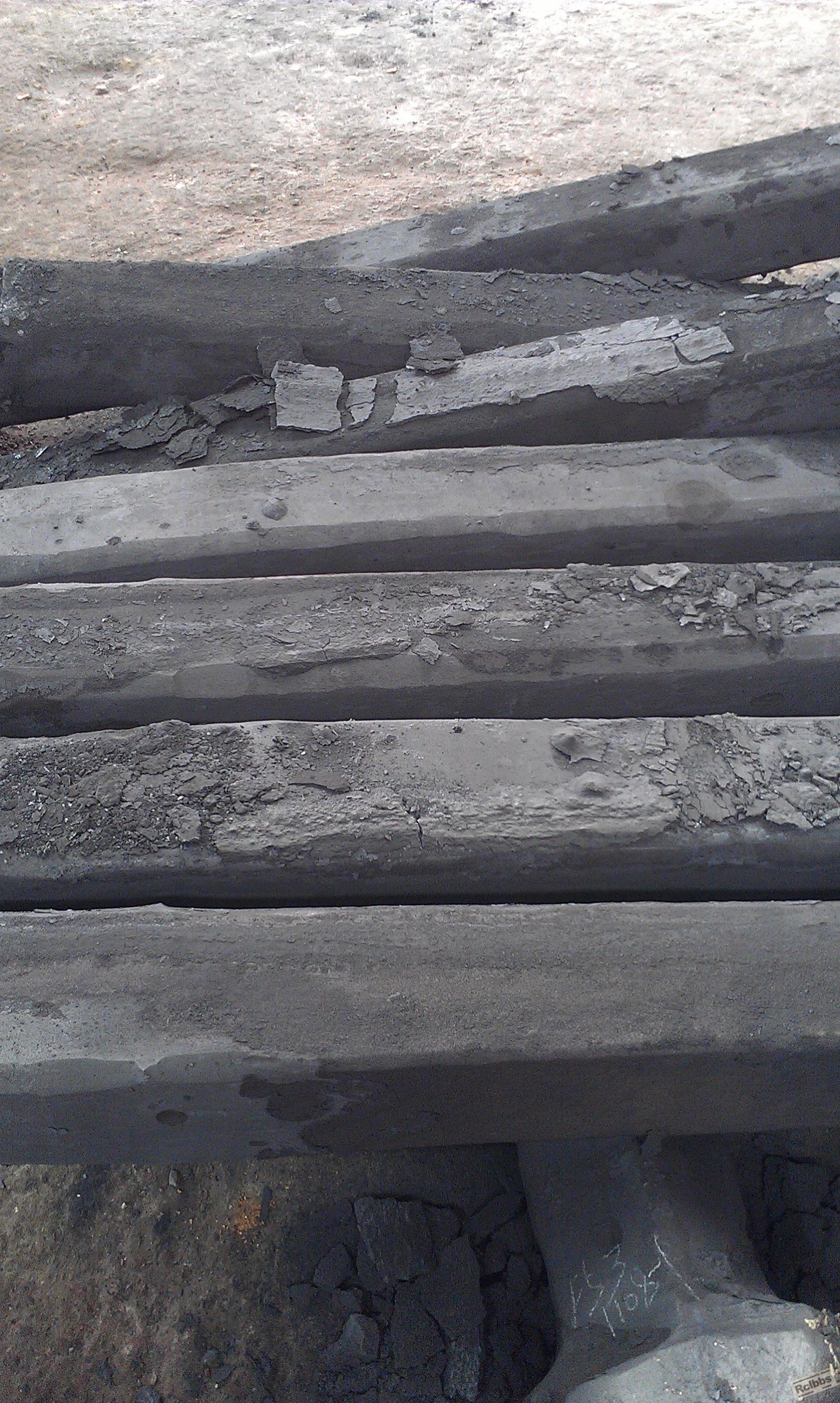

发表于 2012-11-22 22:04:49 | 显示全部楼层 |阅读模式
F53
F53
本公司生产的F53材料锻造后电炉正火!在风冷后表面出现类似氧化皮的东西!!但是脆性很大!!敲击成粉末状脱落!!请高手分析下!!附上图片

发表于 2013-4-11 16:00:18 | 显示全部楼层
是不是加热温度过高,加热时间过长?
发表于 2013-4-10 23:56:47 | 显示全部楼层
还没有锻过F53、我们F51的做法,锻后水冷、、

 楼主| 发表于 2013-4-9 17:49:00 | 显示全部楼层
你可能误会我的意思啦,我说的正火是指风冷,F53是双相不锈钢,我想知道为什么锻后风冷会有那么多氧化皮!
发表于 2013-4-9 17:17:48 | 显示全部楼层
怎么会有正火的做法?
有没有看标准?
