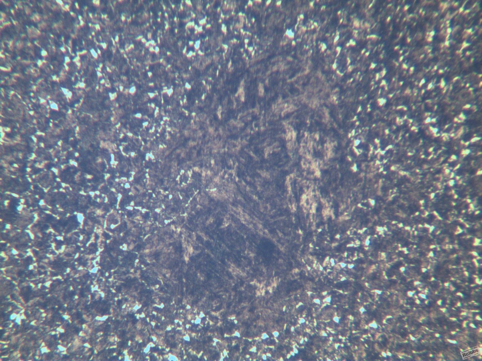

同意楼上说法,在QC/T 262中,齿轮心部是有具体定义。不知道这里的心部是否我们常说的心部。如果是的话,这样组织是不正常的。可能淬火冷却速度太慢所到,感觉象是正火组织。

发表于 2012-11-27 07:52:38 | 显示全部楼层
除了大家说的问题之外,您这个工件还有一个问题,冷速慢了析出了网状铁素体了,心部硬度应该达不到要求

发表于 2012-11-26 18:27:01 | 显示全部楼层
      心部为正偏析,周围有小块状F为负偏析,

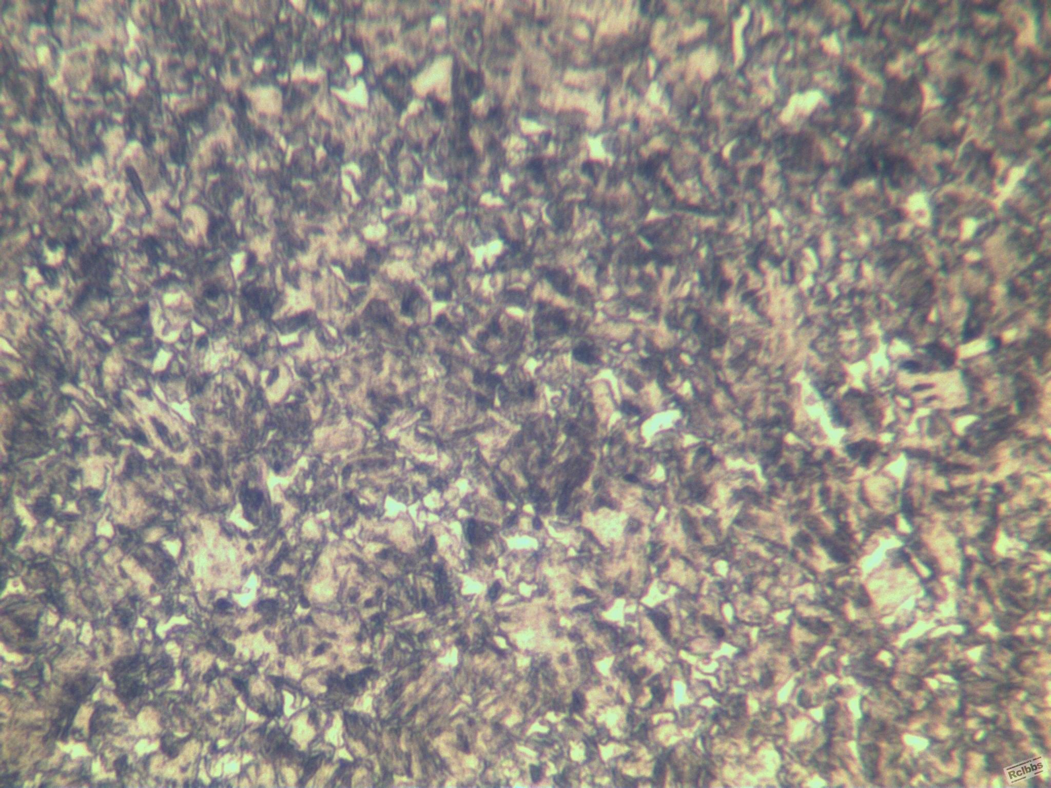

发表于 2012-11-24 22:27:50 | 显示全部楼层
从楼主提供的照片上看,存在混晶。

发表于 2012-11-24 21:41:26 | 显示全部楼层
xiaochuan000123 发表于 2012-11-24 21:02
请问你知道不知道哪儿有苦味酸买呢,我总是买不到,不知道哪儿有卖
    渗碳淬火件在毛坯状态下的预备热处理很重要,我们对毛坯实行正火热处理,并对照GB/T13320检查金相组织级别。必须控制在该标准规定的1~3级,不允许出现粗晶、混晶。
    从你提供的照片看试样心部组织铁素体较多,而异常部位却没有铁素体。这个异常区域淬火马氏体粗大可见它的的Ac3点比正常的低,结果加热阶段表现出晶粒过分长大的过热现象;过度预冷也未析出铁素体证明C曲线偏右。正是碳与合金元素在此局部富集形成了这样的偏析区。
     应在毛坯状态检查渗碳淬火前的组织,轻微偏析可以通过正火纠正,严重的需要扩散退火(或扩散退火与正火结合)工艺改善。

发表于 2012-11-24 10:47:14 | 显示全部楼层
这是个大晶粒,如果用苦味酸腐蚀出晶界的话,会看到明显的混晶现象。估计是原材料碳偏析引起的晶粒异常长大。

发表于 2012-11-23 20:19:54 | 显示全部楼层 |阅读模式
材料是20CrMo,渗碳淬火。心部出现这个组织是什么原因。
发表于 2012-11-23 20:27:05 | 显示全部楼层
楼主可以再这个图一中间位置组织打个显微硬度是怎样的状态,看图一觉得材料组织偏析或夹杂
