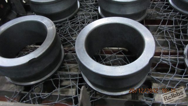

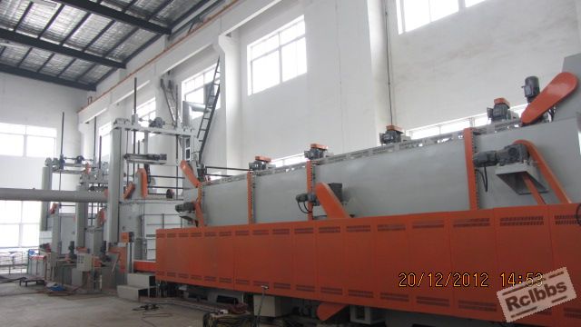

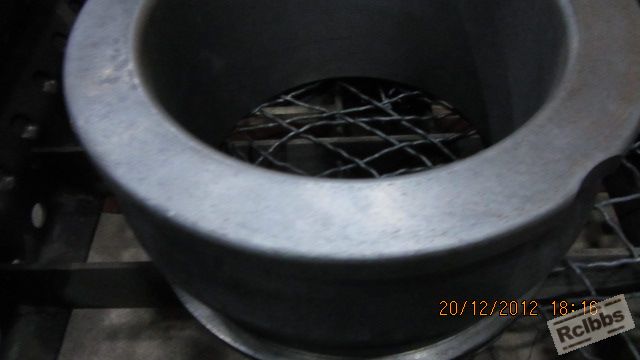

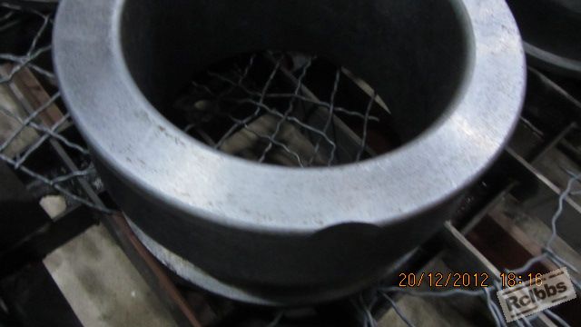

     这两天老宋调试一条盐浴辊底多用炉生产线,出了许多力,收获甚丰,大家一起欣赏一下,发了金相照片看一下,好好理解硝盐淬火。 RKB.zip (1.79 MB, 下载次数: 1389)
淬火回火后表面状态
淬火回火后表面状态

发表于 2012-12-20 20:51:55 | 显示全部楼层
轴承行业,硝盐淬火确实是一个发展方向,恭喜楼主的炉子调试成功。。。。
发表于 2012-12-20 21:08:46 来自手机 | 显示全部楼层
祝贺师父成功用于生产!
 楼主| 发表于 2012-12-20 21:16:06 | 显示全部楼层
发表于 2012-12-20 21:44:16 来自手机 | 显示全部楼层
恭喜师傅,我上次去,还没安装好,这就调试完了,这应该是第一条国产的盐浴淬火滚底炉吧!师傅,为此付出了很多很多,,,,

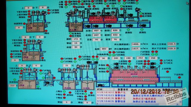

根据楼主发出来的结果看,此生产线算是比较成功的,但很多地方仍然需要改进,针对目前我就本帖所了解的信息,可以改进的地方有以下几点:
1、控制界面过于繁琐,单张界面显示的参数太多,整个界面看起来很混乱;
2、据我所知,这条生产线是C型的布局方式,但在控制界面上没有反映出来;
3、大门的结构是不是也有改进的空间;
4、回火炉是双层式的,但是我看出来有很多传动电机,我分析是不是辊棒的传动是圈套圈的链条传动方式,也可以再改进一下。

 楼主| 发表于 2012-12-21 09:38:00 | 显示全部楼层
djh088 发表于 2012-12-21 09:09
我来提点意见,仅为共同提高,共同探讨;
根据楼主发出来的结果看,此生产线算是比较成功的,但很多地方 ...
版主,高见!
   这就是我们以后要努力的地方,我已将这条生产线改名盐浴辊底多用炉生产线,你的意见我完全接受,这条线完全可以进行调质、渗碳、氮化、碳氮共渗。但还需改进完善的地方很多,要想成为精品,还需同仁帮助,要制造出中国索菲斯,还要几十年奋斗。

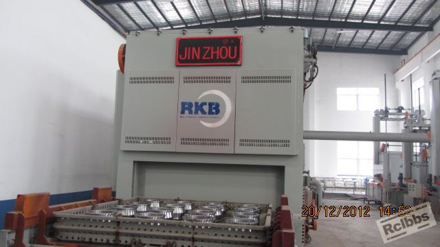

发表于 2012-12-22 15:42:52 | 显示全部楼层
金舟近来所有设备的装饰门都在模仿RUISAN贰零零五年先前设计的电脑白主色调,上下充长条形两排散热孔啊?
