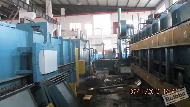

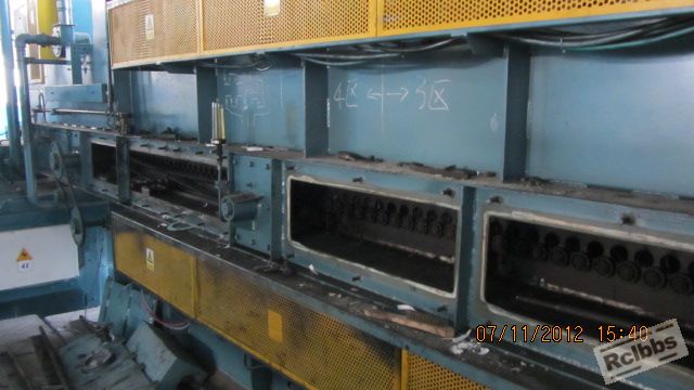

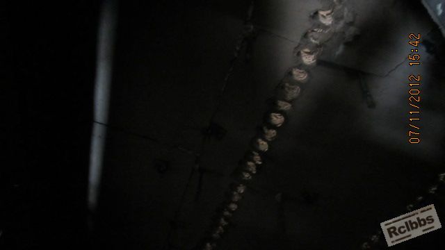

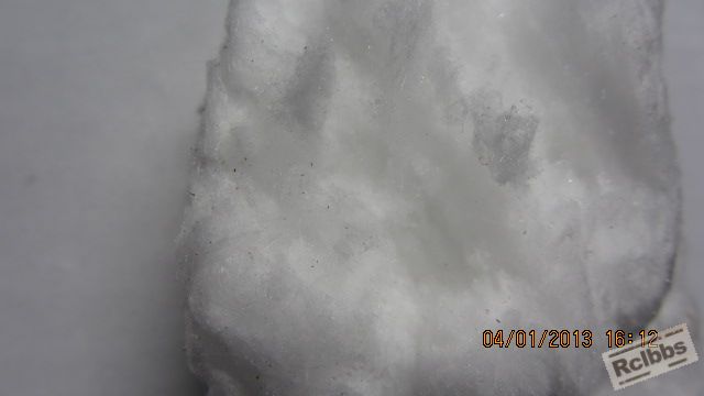

各位坛友:
    有一个单位,新进北京一家仿爱协林盐浴辊底淬火炉生产线,安装调试一年后,使用三个月,回火炉表壳温度极高,回火炉180度工作温度,表壳94度;回火炉230度工作温度,表壳124度。拆开一看,回火炉保温材料是锅炉采暖保温材料,一种暗灰色材料,而不是热处理炉常用的白色保温材料,请问各位:采暖保温材料与热处理保温材料区别在哪?价格相差很大吗?

这个采暖保温棉的耐火度只有100℃左右吧,做做蒸汽管保温还可以。热处理保温材料最差的也得耐火度400℃以上,向楼主所述的应该是回火炉,耐火度应该考虑在650℃以上的耐火材料的。

    一般采暖保温材料用的是岩棉,其耐热和保温的性能只适于低温采暖保温用。而热处理炉所用的保温材料有硅藻砖,蛭石,石棉板[靠炉皮铁板处]和现在常用的硅酸铝陶瓷纤维等材料。二者的价格当然相差甚远。

讲的与实际一样,这个炉子开始还可以,保温较好,两个月后就完了,保温不好了,越来越差。炉子厂家还不承认,真气人!
