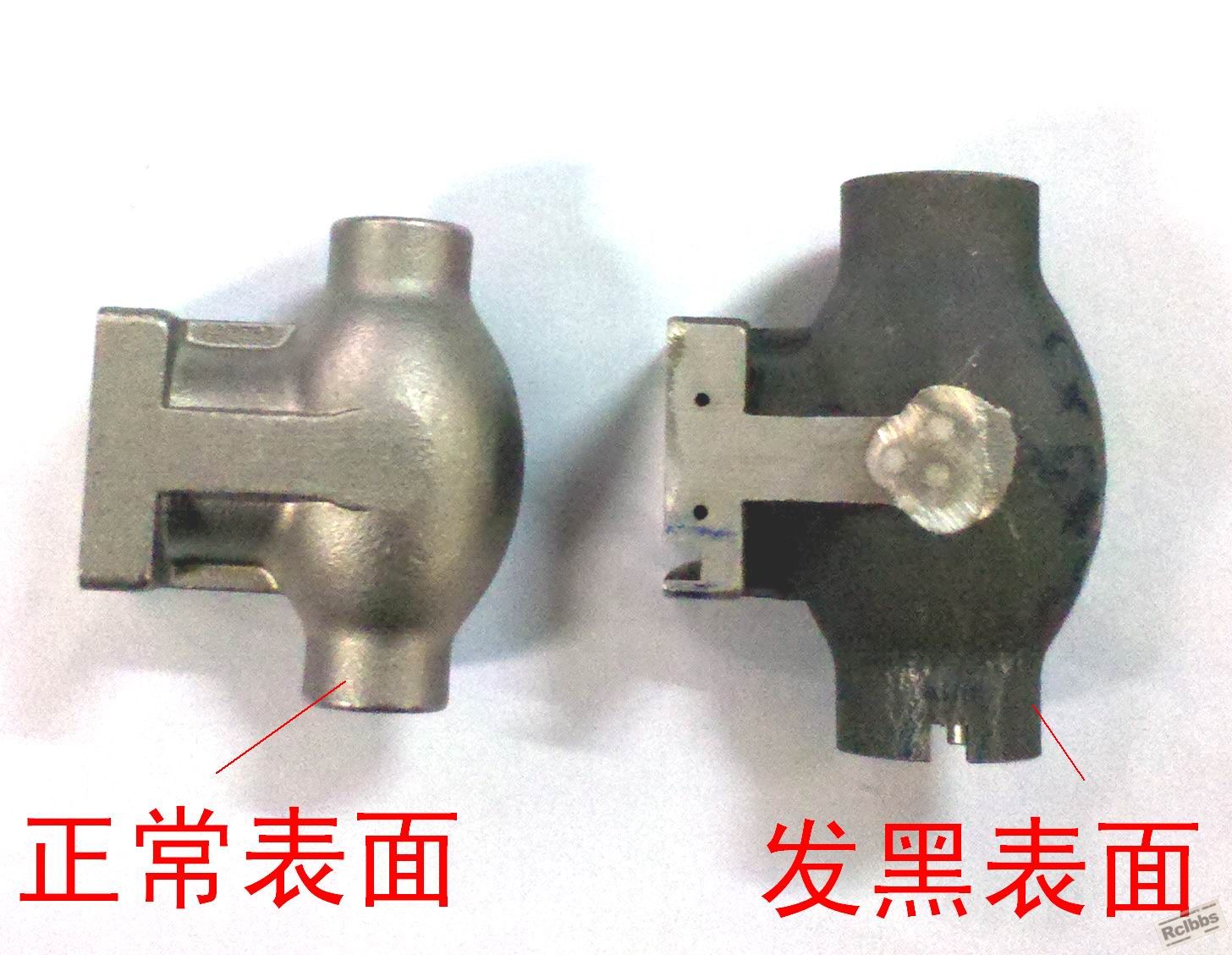

零件材质为304,1050度固溶,固溶时滴甲醇保护,零件抛丸、喷砂后酸洗,零件发黑,发黑部位电子冷谱分析成分C:46.6%  O:8.07%  Cr8.35%  Ni:3.1%  Fe:31.6%
 楼主| 发表于 2013-1-11 14:41:43 | 显示全部楼层
钝化酸洗液的配比:硝酸(98%):氢氟酸(50-55%):水=2:1:4

材料成分都不对,还在看什么酸洗配方啊?
发表于 2013-7-10 20:26:39 | 显示全部楼层
0cr18Ni9才对,怎么想202,太湖有人了吧

滴甲醇?这样会渗碳啊,影响抗腐蚀能力。

会有这么高的碳含量吗
确定没搞错吗
