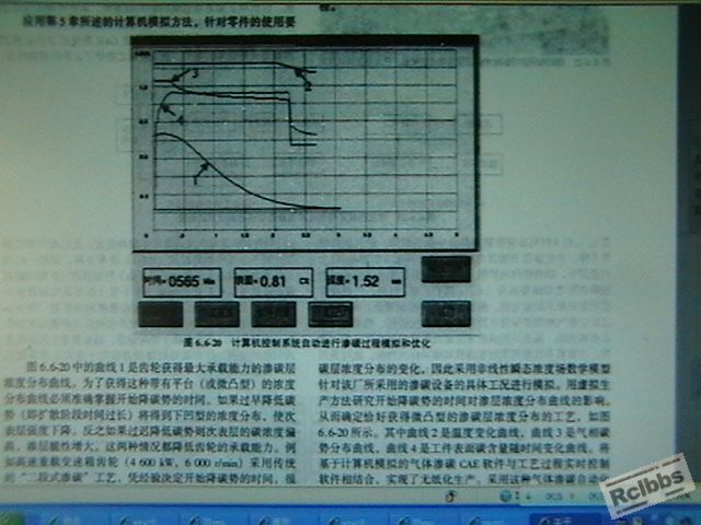

生产工艺数据的那张图是rclbbs ymgptc工程师 关于潘教授“动态碳势控制技术”中提到“初期高碳势(炉气
析出炭黑的临界值)”帖子提供的。你们应该看到: 曲线4是工件表面含碳量随时间变化曲线。

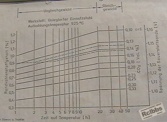

发表于 2013-1-13 16:49:47 | 显示全部楼层
你提供的图不是英文,看不懂,而且下图模糊不全,但是根据你另一张图所示,似乎要表达的关系是低碳钢经过20小时的渗碳后,表面含碳量与碳势一致,与气氛中中二氧化碳含量处于平衡关系。纯属瞎蒙,如有错误,概不负责

发表于 2013-1-13 17:05:50 | 显示全部楼层
估计是德语,看不懂,猜测是超级渗碳。

 楼主| 发表于 2013-1-13 18:31:03 | 显示全部楼层

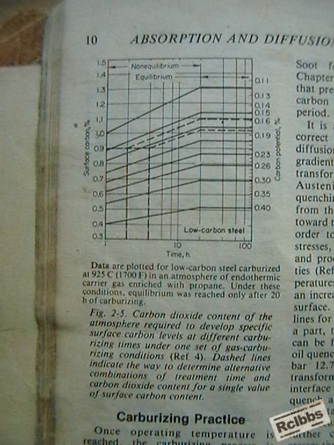

图上是德语,Ipsen资料,更清楚一些。你看到吗,书上的那张图,右侧纵坐标数据是二氧化碳含量,
Carbon potential(碳势) % 。两张图的数据(单位)相同,是一张图。
不是超级渗碳。

虽然这两张图的渗碳气氛不完全相同的,而且一个是试验数据绘制的图表,另一个是生产工艺数据,
但渗碳过程中表面含碳量与渗碳时间、气氛碳势之关系的渗碳理论应该一致的。请教如何看这两张图
的表面含碳量与渗碳时间、气氛碳势之关系?谢谢。
