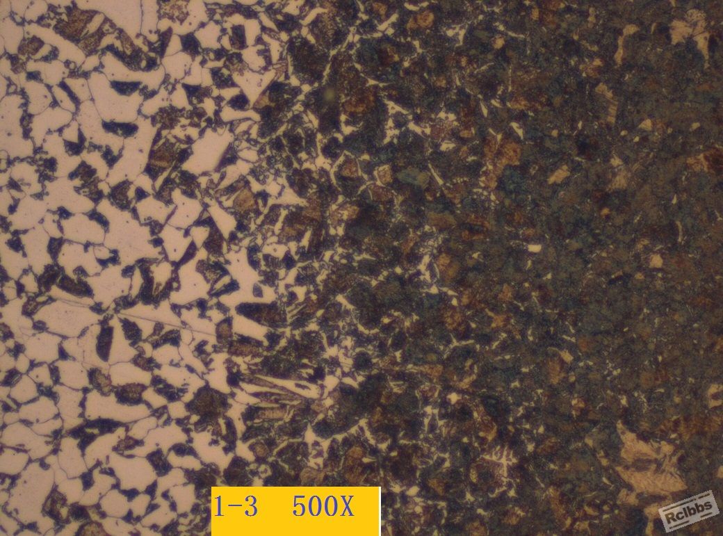

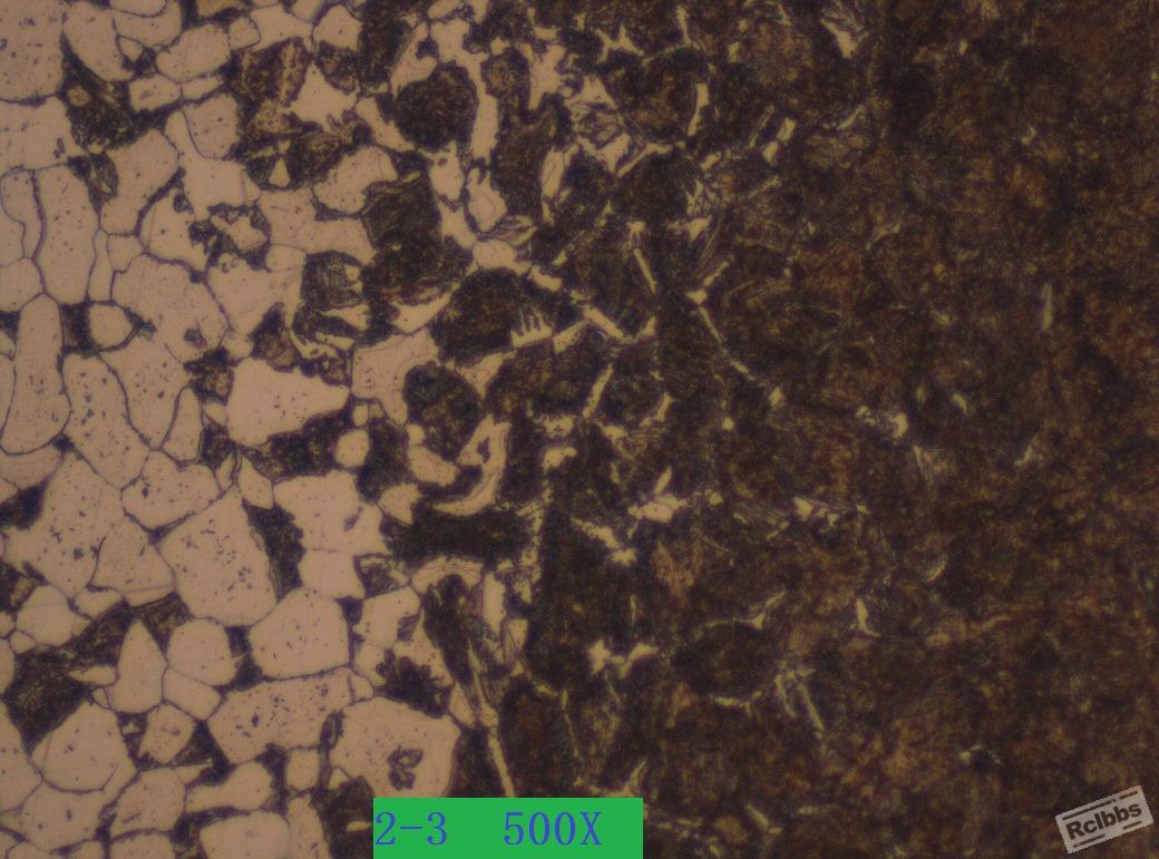

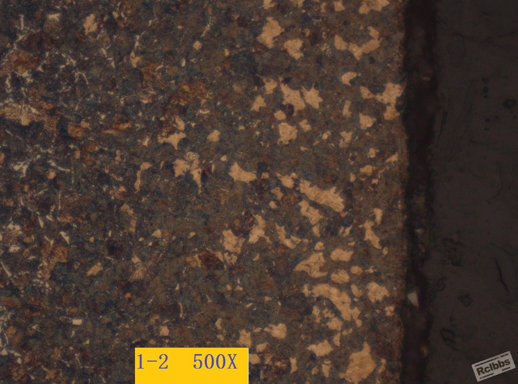

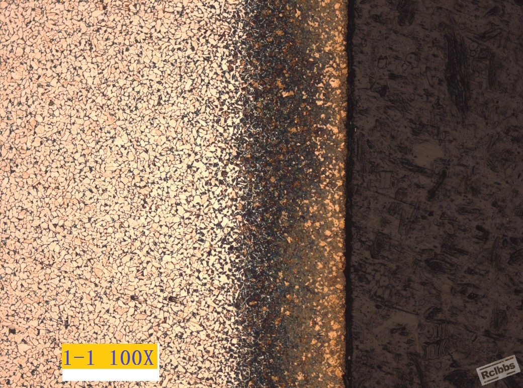

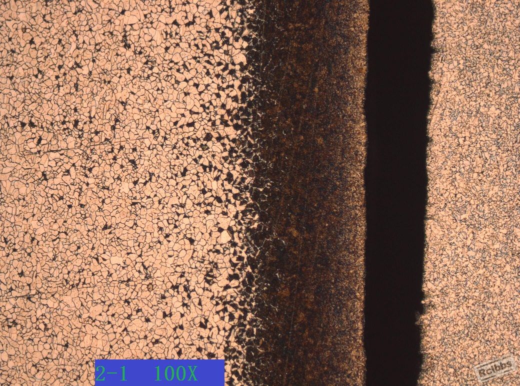

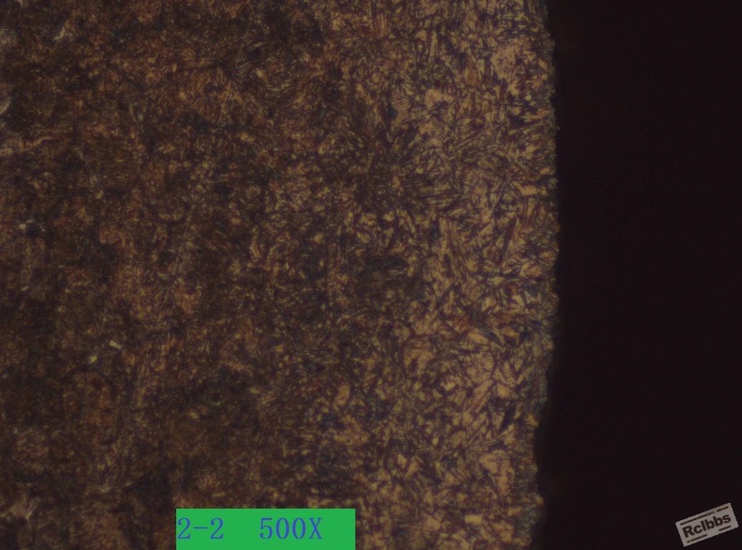

工艺信息:原零件材料ST14(相当于国内08F),工艺路径为碳氮共渗+淬火+磷化
问题:磷化后发现1#件颜色不均,有深有浅。
1#件为磷化后颜色不均匀件,对应金相照片为1-1,1-2,1-3
2#件为磷化后正常件,对应金相照片为2-1,2-2,2-3.
有谁能对金相进行解读?并对工艺过程出现了什么异常进行解释?
异常件 100X
异常件  100X
异常件 500X
异常件  500X
异常件 100X
异常件  100X

正常件 100X
正常件  100X
正常件边缘 500X
正常件边缘  500X
正常件过渡区域 500X
正常件过渡区域 500X
