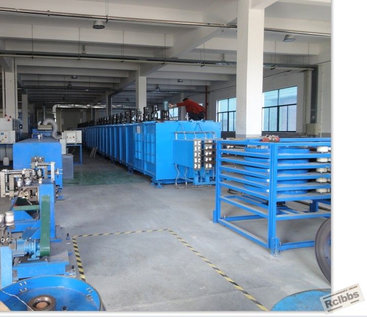

发表于 2013-1-16 12:53:31 | 显示全部楼层 |阅读模式
日本的带锯条回火线,超强悍,效率提高100%
淬火回火一条龙
淬火回火一条龙

发表于 2013-1-16 12:59:02 | 显示全部楼层
正在安装还是已经生产!可以同时处理几条带锯!

发表于 2013-1-16 15:00:36 | 显示全部楼层
估计效率高的原因就是采用多层布料的方式

发表于 2013-1-17 15:44:17 | 显示全部楼层
看来还是没有EBNER设计的合理,EBNER设计的是水平进料,跟钢带退火一样,淬火回火双层布置,热效率更高。

 楼主| 发表于 2013-1-17 15:54:32 | 显示全部楼层
用途不一样,钢带根锯条是有区别的,而且你也不了解这个的内部装置,他们的内部循环系统很牛。

 楼主| 发表于 2013-1-17 15:23:26 | 显示全部楼层
已经生产多年
成熟产品

 楼主| 发表于 2013-1-17 15:24:21 | 显示全部楼层
djh088 发表于 2013-1-16 15:00
估计效率高的原因就是采用多层布料的方式
是的 可是难度太大  不好控制和调整

 楼主| 发表于 2013-1-17 15:25:14 | 显示全部楼层
djh088 发表于 2013-1-17 10:13
楼主,可以简单的介绍一下穿带的方式吗?
再有,这条生产线淬火是铅浴还是水浴。
人工穿的   很麻烦  空冷的

 楼主| 发表于 2013-1-17 15:26:04 | 显示全部楼层
热处理老宋 发表于 2013-1-16 17:07
在那?能否告诉我?
AMADA的  估计进不去  禁止参观

 楼主| 发表于 2013-1-17 15:27:43 | 显示全部楼层
竞彩股神 发表于 2013-1-17 15:23
已经生产多年
成熟产品
5--7条 :handshake

发表于 2013-1-23 10:06:32 | 显示全部楼层
苏州西格玛也有这样的炉子。做带锯的。用氮气保护的。氮气纯度99.99%的

发表于 2013-11-21 16:50:53 | 显示全部楼层
楼主拍的只是回火吗  还是淬火回火一起的

 楼主| 发表于 2013-11-23 13:49:42 | 显示全部楼层
lihuashi 发表于 2013-11-21 16:50
楼主拍的只是回火吗  还是淬火回火一起的
一起的   RFTTYIKKIKKGG

 楼主| 发表于 2013-11-25 13:01:02 | 显示全部楼层
在那?能否告诉我?
连云港  浙江 东北  就几家有这个吧
