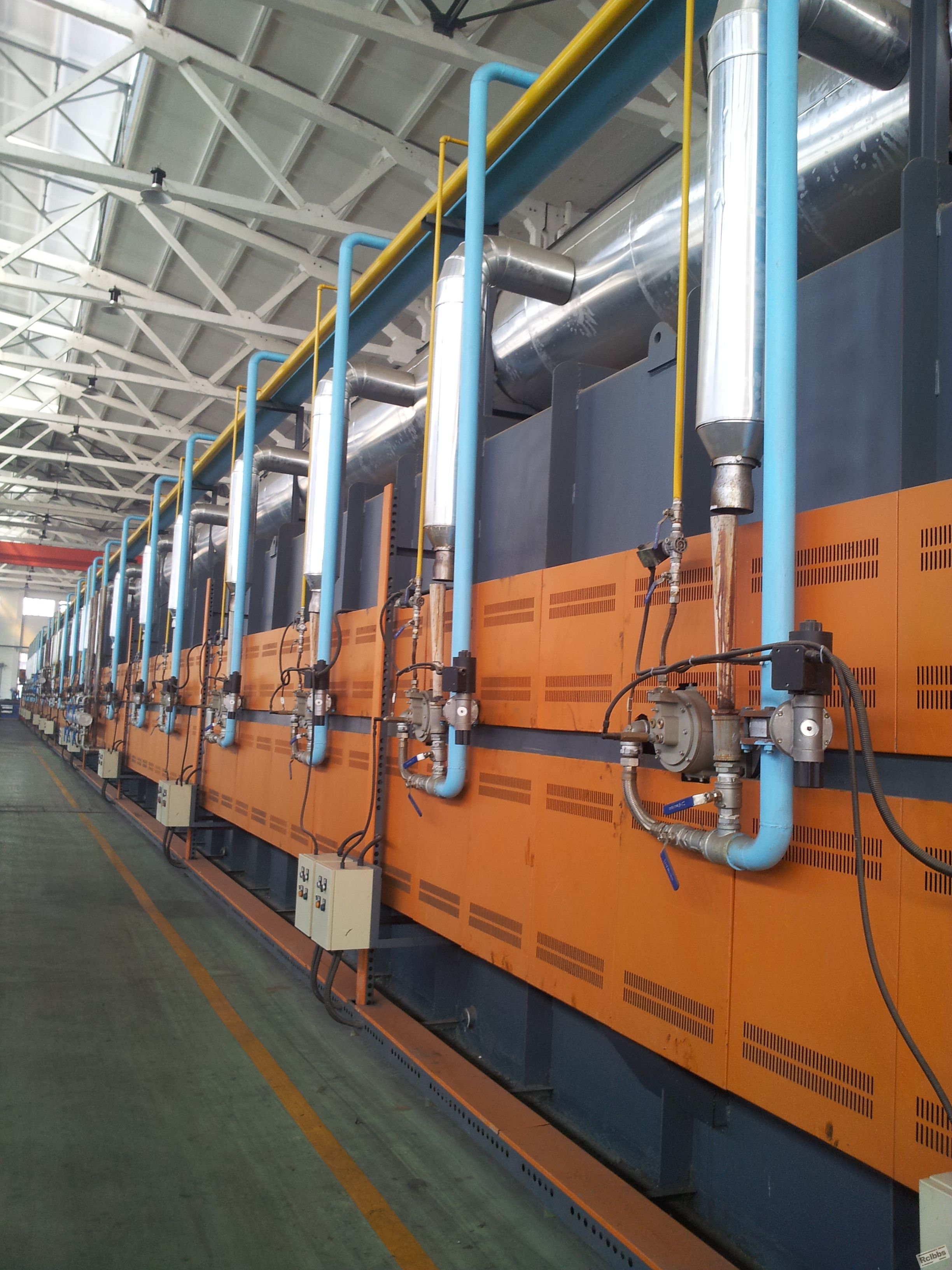

是燃气炉吗?这么长难道要整体加热吗?非常壮观,学习了.
签到天数: 1689 天
 楼主| 发表于 2013-2-16 13:07:41 | 显示全部楼层
是燃气加热的,带保护气氛,钢管在炉膛内通过,完成加热快冷等温冷却等工艺。。。。

 楼主| 发表于 2013-2-16 13:16:34 | 显示全部楼层
。。。。比较变态的助燃风机。。。。

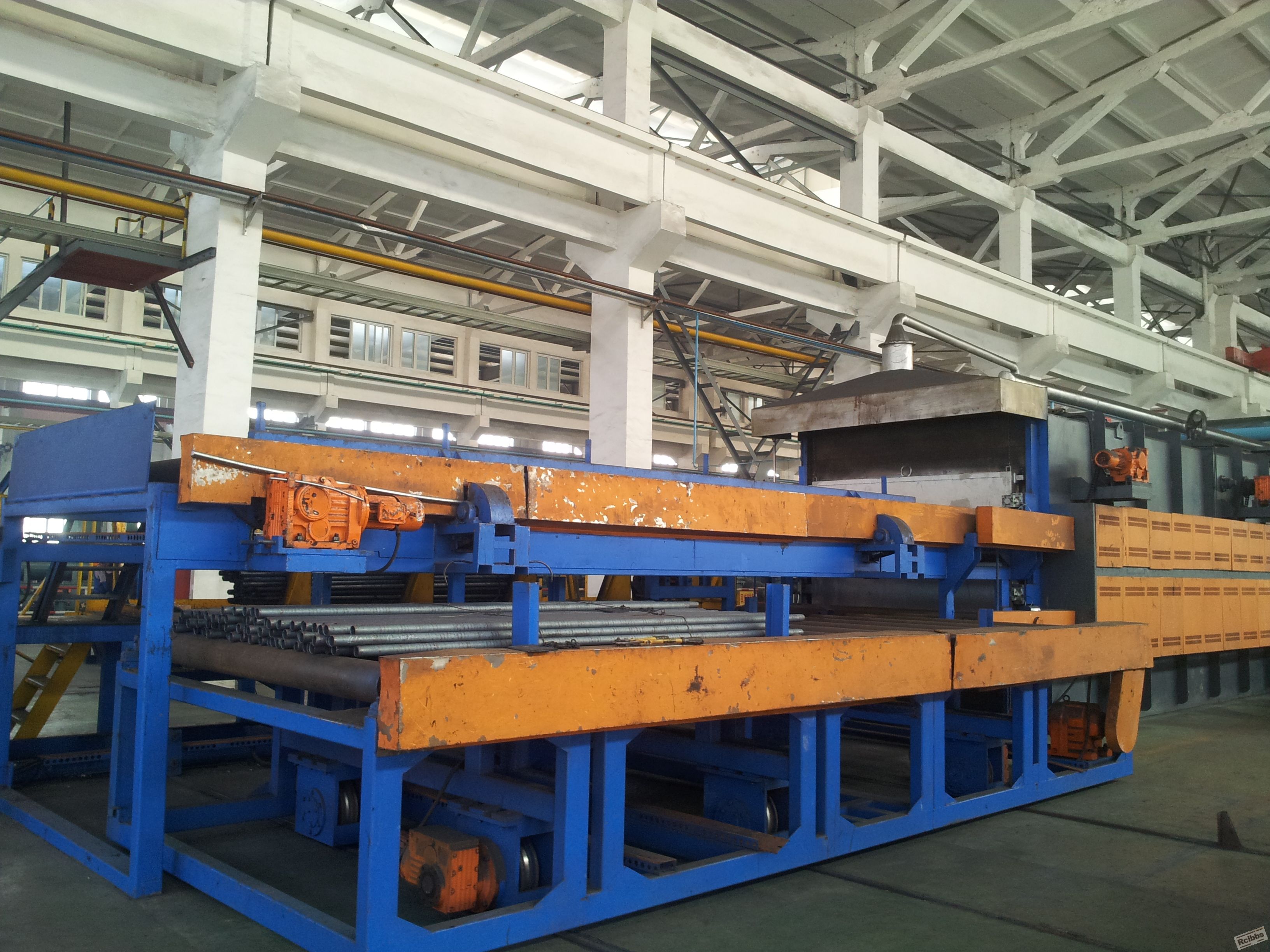

 楼主| 发表于 2013-2-11 19:25:23 | 显示全部楼层
chg1555 发表于 2013-2-10 00:39
厉害!炉多少长?连续退火炉?
钢管连续退火炉,炉长:98.5米,内宽:2.5米,单层进料高度:350mm。

发表于 2013-2-10 00:39:34 | 显示全部楼层
厉害!炉多少长?连续退火炉?

所有带保护气氛的炉子,无论是电加热还是燃气加热,均采用辐射管的加热方式。

燃气的,但是还要实现保护气氛,怎么达到呢?  燃气辐射管?  不过后面版主有发了个大风机的图片。怎么联系起来呢,望版主指点!

发表于 2013-2-17 17:46:36 | 显示全部楼层
djh088 发表于 2013-2-16 16:21
大风机是燃气用的助燃风机。
燃气炉用保护气氛的方式跟电加热的都是一个道理的。
我看他们做不锈钢管材固溶的炉子:上面是辊子,下面是燃气燃烧直接加热,。不过这样炉内都是天然气燃烧后的氧化气氛。您的炉子不是用燃气辐射管的?   电炉加热和气氛是两码事。直接燃烧有废气不就破坏了气氛了

 楼主| 发表于 2013-2-16 16:21:14 | 显示全部楼层
slgxm 发表于 2013-2-16 14:34
燃气的,但是还要实现保护气氛,怎么达到呢?  燃气辐射管?  不过后面版主有发了个大风机的图片。怎么联 ...
大风机是燃气用的助燃风机。
