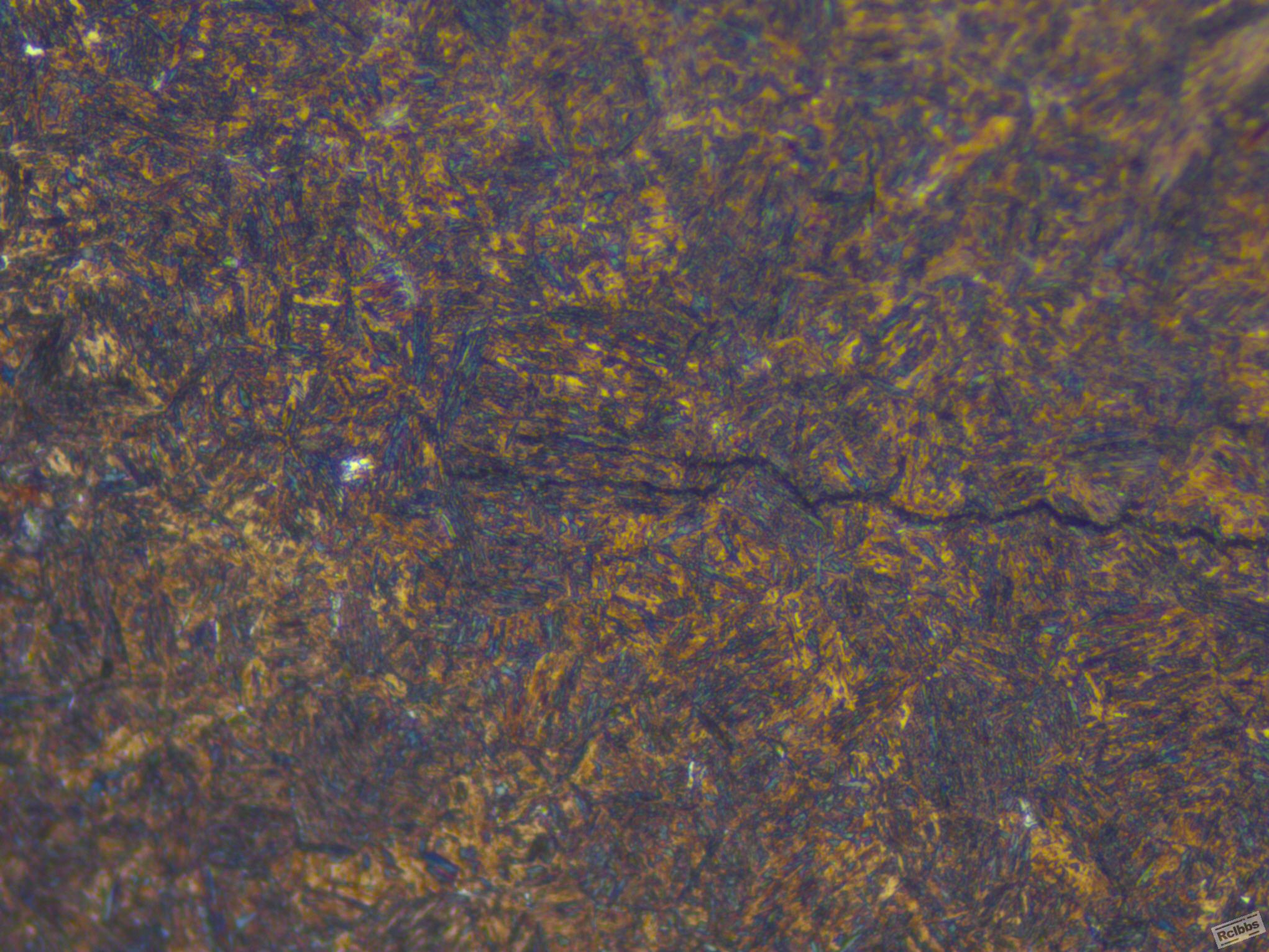

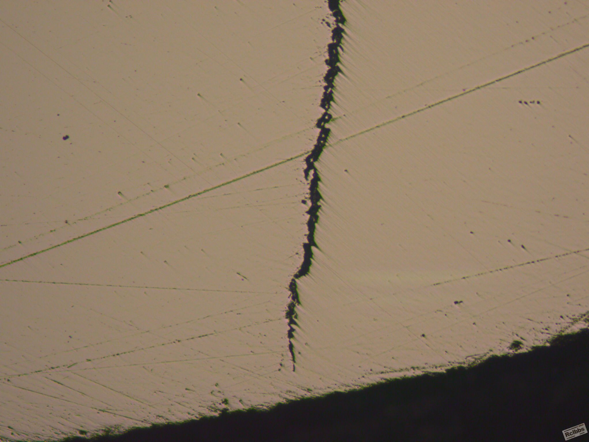

在做金相时发现裂纹,裂纹并没有开裂到表面,现在很是困惑。
材料38Si7含碳量0.38硅1.7锰0.7
冷折弯成型-920度保温40分钟淬火。规格为15mm圆棒。
 楼主| 发表于 2013-3-6 16:41:45 | 显示全部楼层
不知道是什么原因引起的,请各路高手给个见解!!!!

取样为横截面,非弯曲处。从组织上可以看出过热吗?我们一直都是这么做的一点问题都没有。
 楼主| 发表于 2013-3-6 18:02:19 | 显示全部楼层
折弯后没有再结晶退火,都是直接热处理。

发表于 2013-3-7 07:46:06 | 显示全部楼层
你所说的横截面是磨的表面还是从中间切开,然后镶嵌的中间的?
发表于 2013-3-7 08:51:25 | 显示全部楼层
这个组织上没有看出有过热现象,应该是淬火裂纹
发表于 2013-3-7 11:30:25 | 显示全部楼层
裂纹的形态是分布在三维空间的,制样截取的金相面是二维的平面。当取样截面正好在裂纹结束端,将有可能裂纹在表面短里面长,从截面上看就成了裂纹在里面有而表面无了的映像。

发表于 2013-3-10 10:58:41 | 显示全部楼层
从裂纹的形态看,应是淬火裂纹,裂纹附近清晰可见的淬火马氏体组织,与其它处组织一致,若是在淬火前产生的裂纹,那最少会有脱碳现象。应从淬方面分析原因。

发表于 2013-3-11 09:13:24 | 显示全部楼层
如果整体裂纹都没有脱碳现象,应该就是在淬火冷却过程中形成的裂纹。

发表于 2013-3-12 13:28:24 | 显示全部楼层
金相观察得到的,只是工件中所取的一个面,看到的裂纹只是从一个角度观察呈现的形态。请将试样回归工件中,看金相面的裂纹在整个工件裂纹的什么部位,重点分析整个工件内的裂纹及裂源,如此分析方可有说服力。
建议指明整体工件裂纹形态(主要产生什么部位?走向如何?与工件特定形状吻合性如何?裂源在何处?等等),同时,讲明工件大致的工艺流程,以及工件的大致形状及尺寸,坛友们帮你分析,才更有把握。

发表于 2013-3-12 14:07:55 来自手机 | 显示全部楼层
淬火裂纹
我的经验依据是:一,裂纹周围五脱碳,说明是冷却过程中或者之后产生,二,裂纹尖端尖锐,有继续拓展的趋势。
具体怎么产生的,你可以围绕你所做的工艺以及现场生产操作质量进行分析。
