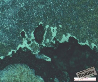

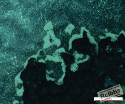

阀体裂纹图.doc (2.89 MB, 下载次数: 260) 锻件材料4145,网带炉油调质,有保护气氛。裂纹比例4%。

发表于 2013-3-20 09:29:39 | 显示全部楼层
能否:
1、直接上图?不光是金相,实物形状、尺寸及照片、裂纹展示?金相取样部位?金相照片倍数
2、告知成分?
3、制造大致流程?何道工序发现有裂纹存在?

发表于 2013-3-20 11:53:35 | 显示全部楼层
估计是锻造裂纹~~~~~~~~~~~~~~~~~~~~~~~~~~~。并且只有裂纹的1面有脱碳,感觉很奇怪,楼主好好分析一下实际情况。

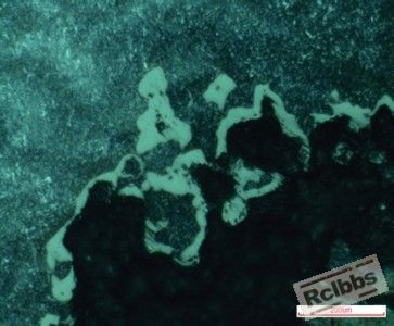

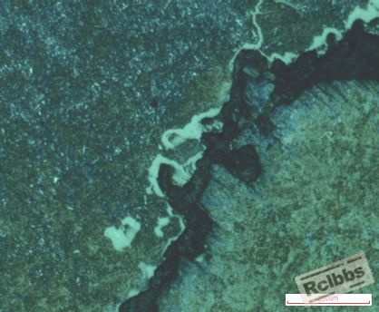

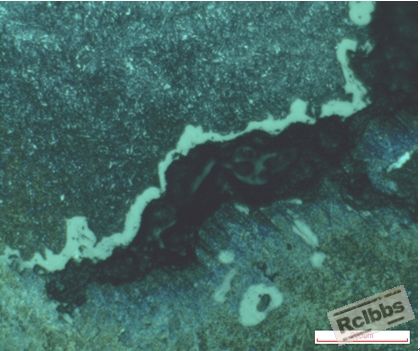

2、告知 ...
你想得很周到,我只是看看裂纹发生在热处理前还是热处理后,从金相图片上能看出来就行了,裂纹取样位置不好说,我取了6块,做了2块靠表面的一块没有异常,这是裂纹尾部一块,倍数是100倍,最好看标尺,图片拉成这样已经不是100倍了。实物不能发,有保密协议。

这应该是水渍之类的吧

发表于 2013-3-26 11:37:46 | 显示全部楼层
这个估计不是脱碳层,抛光时没有转动试样,造成单边有抛光剂残留。

这应该是水渍之类的吧
水渍的话该是偏圆偏亮的,会不会是硫化物夹杂

发表于 2013-3-26 08:14:50 | 显示全部楼层
既然经过了热处理渗碳,那么你可以测一下裂纹处的渗碳层深度,如果渗碳层深度和工艺要求差不多,那么则是热处理前已经有了裂纹,如果渗碳层深度浅,那么则是热处理后产生的裂纹,不知道我的叙述是否详细
发表于 2013-3-27 10:33:29 | 显示全部楼层
锻造缺陷,有夹杂物,脱碳是肯定的,另一侧也有少许,不是抛光剂残留,方向不对。

未命名5145.jpg 这张是100倍没有腐蚀的,假象应该不会这么一致吧。

水渍的颜色也不应该是白色的。
发表于 2013-3-29 16:59:15 | 显示全部楼层
确实不太像是脱碳层,基本没有渐变现象。
    具体是什么东西,说不清楚,仅凭楼主给几张金相图片,而且不是非常清楚还小得可怜的照片,难以判断。
    保啥子密嘛?就当是公司常规宣传了,你公司的产品难道不对外宣传?而且我相信,公司资料泄密往往都是从内部攻破的。

发表于 2013-8-1 13:24:57 | 显示全部楼层
裂纹分析,光贴几张金相组织是看不全面的。。你应该把产品一些面貌,裂纹部位,金相取样部位都有讲究的,
一般要金相分析都要看。裂纹口(裂纹源部位)  扩展部位(裂纹中间),裂纹尾部。
还有尽量多的提供产品热处理前的一些情况,便于分析。

发表于 2013-8-2 03:32:47 | 显示全部楼层
看到楼主14#的抛光状态,和2#第一图的位置完全一样,我可以肯定那不是脱碳层,而是回火氧化层。不然看看经我调色后的效果。
拍彩色金相时颜色调整很重要,一定要做白平衡,不然太容易误导观众了。
