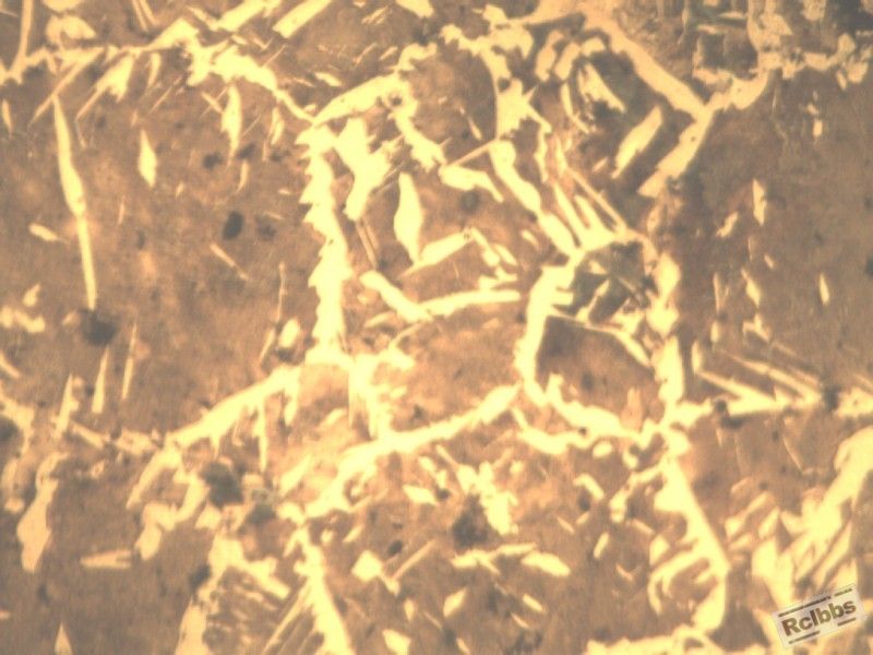

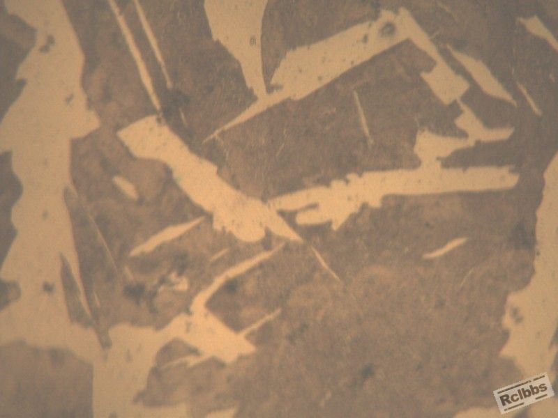

45钢锻件,未经热处理,机加工时断裂,断裂截面做金相,组织粗大,呈网状,求指点是哪里出了问题,是否和锻造温度有关系。
400倍
400倍

发表于 2013-4-17 16:19:49 来自手机 | 显示全部楼层
魏氏组织,温度过高,建议重新热处理
签到天数: 10 天
发表于 2013-4-17 16:35:13 | 显示全部楼层
从金相看,组织出现为魏氏组织,表面淬火温度过高,如果对性能要求不高,可先正火,然后再降低温度淬火。

发表于 2013-4-17 18:46:28 | 显示全部楼层
那么严重的魏氏体还要使用呀,
发表于 2013-4-17 18:51:14 | 显示全部楼层
锻造后不热处理,直接机加,这样也行?何况是关键件

发表于 2013-4-17 19:28:22 | 显示全部楼层
终锻温度高了。所以应该进行一次正火或退火。
签到天数: 1505 天
发表于 2013-4-17 19:44:41 | 显示全部楼层
同意楼上的观点,做正火处理,消除魏氏组织,且会细化晶粒。
发表于 2013-4-17 20:16:18 | 显示全部楼层
这样的魏氏组织不可以使用,最好进行一下正火或者回火,后再使用。你们这个入场不进行入厂检验吗?

是始锻温度过高还是终锻温度过高?是过热还是过烧?过热可以正火,过烧就没有办法了,只能报废了,损失不小啊!

发表于 2013-4-18 15:46:35 | 显示全部楼层
铸态组织严重,晶粒粗大,建议正火
发表于 2013-4-18 19:02:23 | 显示全部楼层
同意七楼看法,因该是终端温度过高造成的,

严重魏氏组织,锻造过热,脆性大

发表于 2013-4-19 08:35:25 | 显示全部楼层
做正火可改善魏氏组织。

发表于 2013-4-19 09:06:40 | 显示全部楼层
终锻温度过高,锻后没有及时做正火或者退火处理。建议这一批全部重新正火。同时,联系采购和律师,追究供应商责任。

是魏氏组织无疑,可用正火+高回消除。锻造后都应该做热处理,不推荐锻后直接淬火。

发表于 2013-4-19 11:51:55 | 显示全部楼层
完全退火即可,正火也行,

过热组织,这样直接加工肯定不行。一般正火处理,在合适的硬度范围再加工;调质也可;最简单的是锻完后放入保温箱冷却,这样是最经济的方法,但没正火后的效果好
