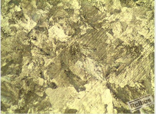

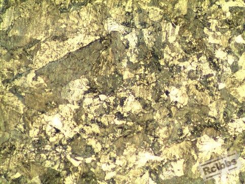

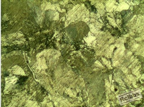

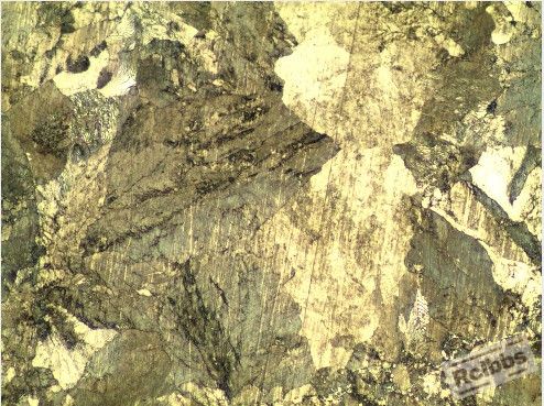

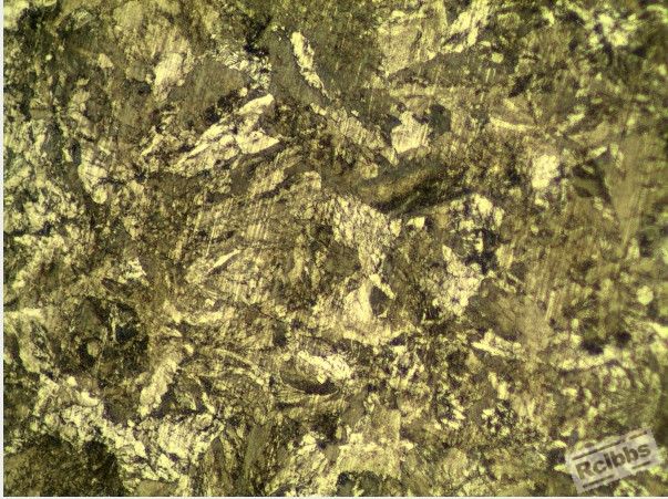

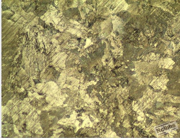

代论坛会员发帖,轴承钢正火组织,请大家看看
3.jpg 1000X
未命名.jpg 500X
4.jpg 500X

材质是GCr15么?锻造正火还是什么?

 楼主| 发表于 2013-4-22 17:34:25 | 显示全部楼层
djh088 发表于 2013-4-22 17:21
材质是GCr15么?锻造正火还是什么?
锻造后正火的。

这是什么组织呢?有片状珠光体。有碳化物。大片黑得是什么组织呢? 是屈氏体、索氏体??
