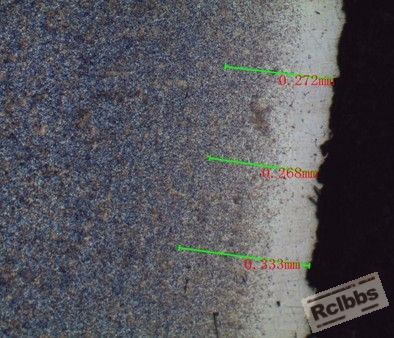

材料:GCr15,锻造  球化退火后发现了严重的脱碳(此件经过车加工)

发表于 2013-4-23 16:03:17 | 显示全部楼层
那是球化退火炉有问题啊。

发表于 2013-4-24 07:46:14 | 显示全部楼层
猜测一下啊。无依据,是否在锻造的时候产生的啊。内径是后冲孔就没有脱碳呢?

 楼主| 发表于 2013-4-24 08:00:24 | 显示全部楼层
很有可能,认同你的说法呵呵。
