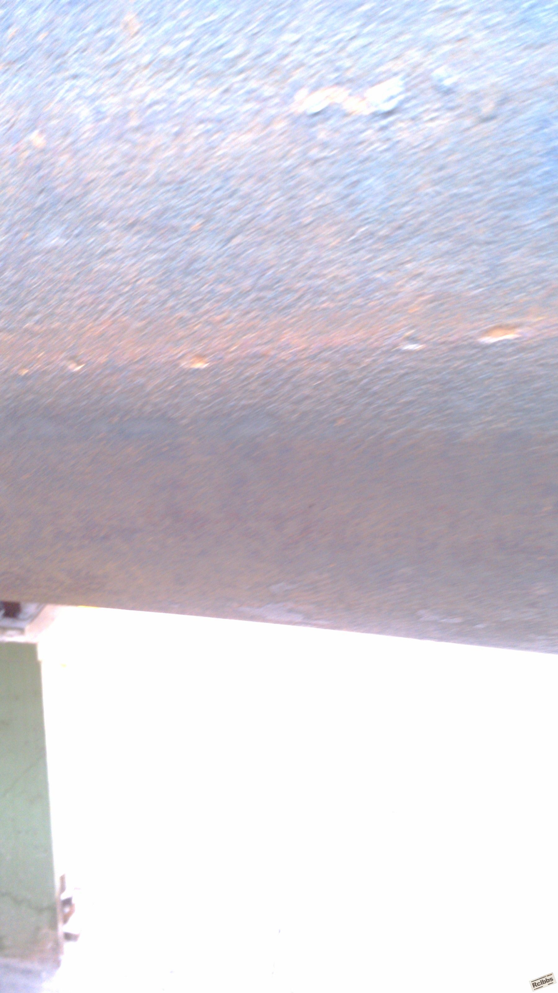

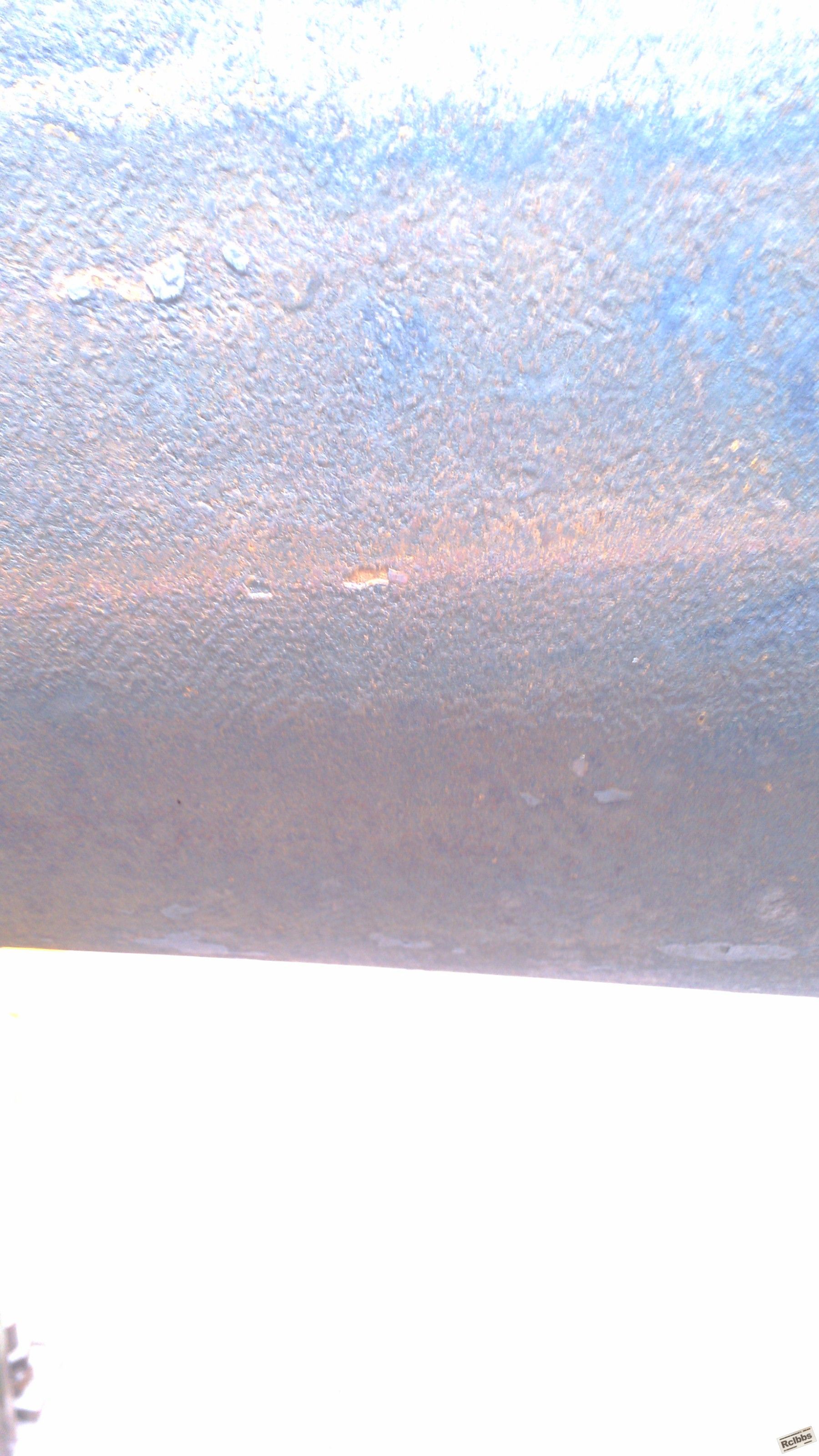

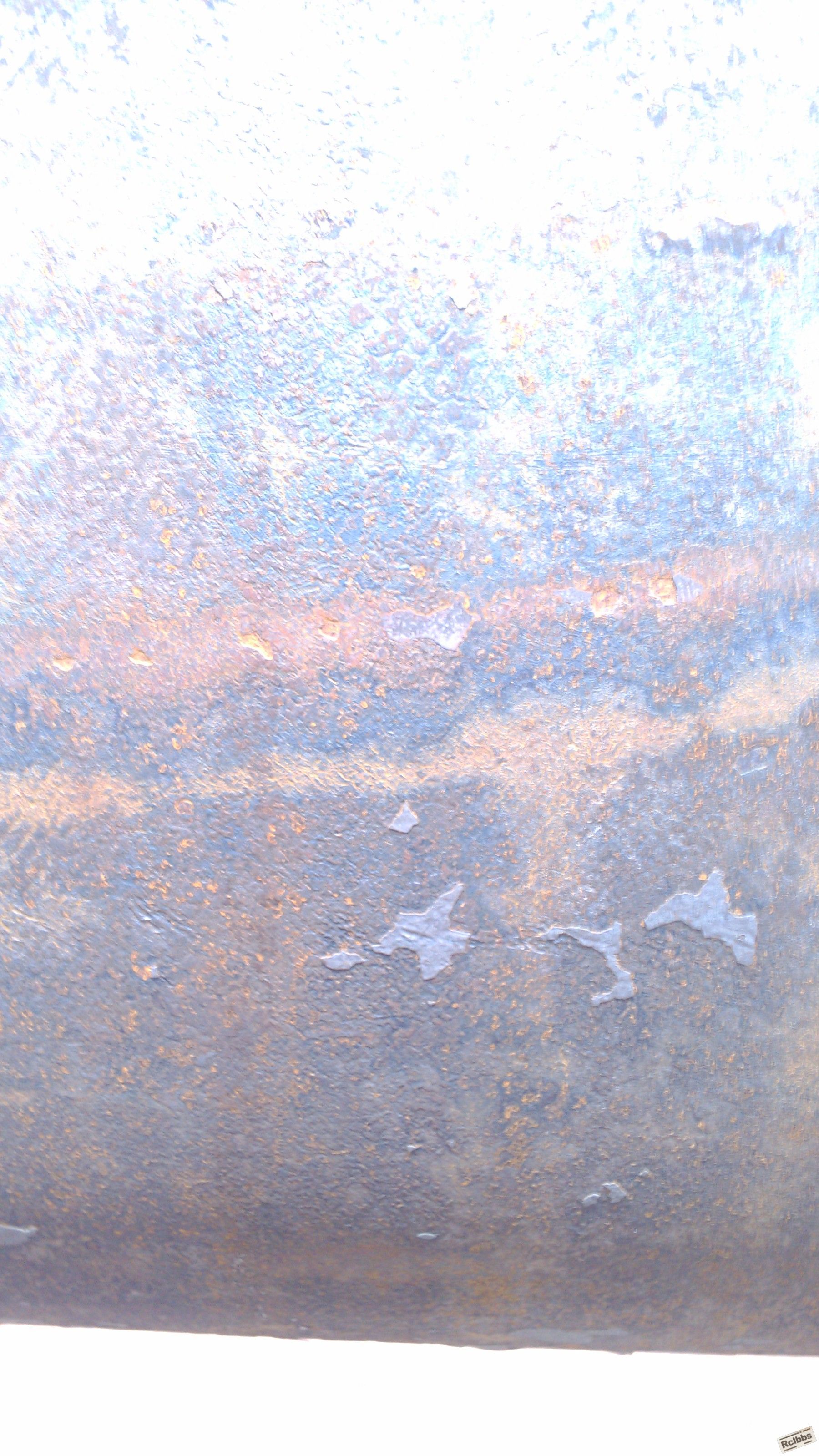

这是我们厂508外径的管线管在淬火后进入回火炉前拍到的管体粘钢,我们厂用得是步进梁式的炉子,用得燃料是天然气,淬火炉出来的大口径管线管都会有不同程度的粘钢,刚开始我们认为是炉内辊道导致,上面图片是灭炉修磨步进梁和辊道后对管线管进行热处理时发现的粘钢,感觉上这些坑比以前没修磨前产生的坑稍微浅点,而且坑的数量明显大量减少了。现在的问题是我们刚修磨完辊道接着生产了就在管上看到这样的坑了,而且我这边炉子干的都是大口径的管子,所以一般单根重量都会有几吨重,而且现在及时清理比较麻烦,不能每个月都花几天时间在灭炉修磨和重新点炉上。而且我们对步进梁上粘着物进行了扫描分析,发现接触面上以Cr和C元素为主,Fe原子比才3.2%步进梁为2535(Ni-Cr-Fe)合金,在其它地方则是以O和Fe为主,C元素原子比都不到4% IMG_20130423_122301.jpg IMG_20130423_122249.jpg IMG_20130423_122244.jpg
