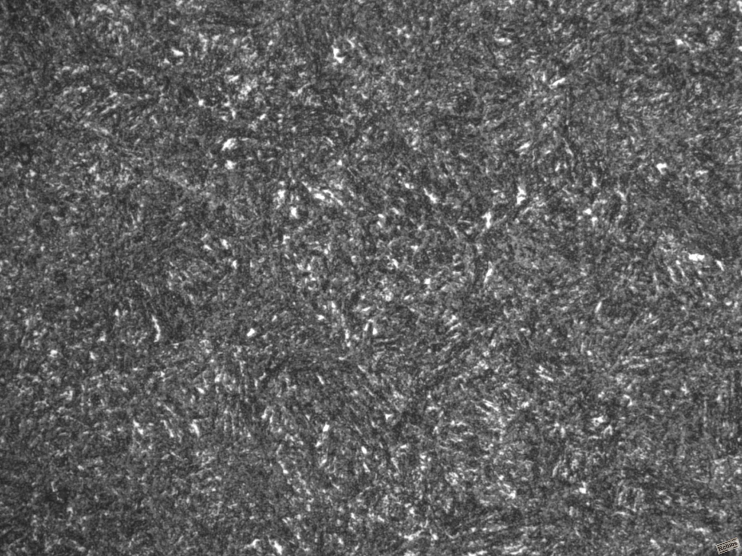

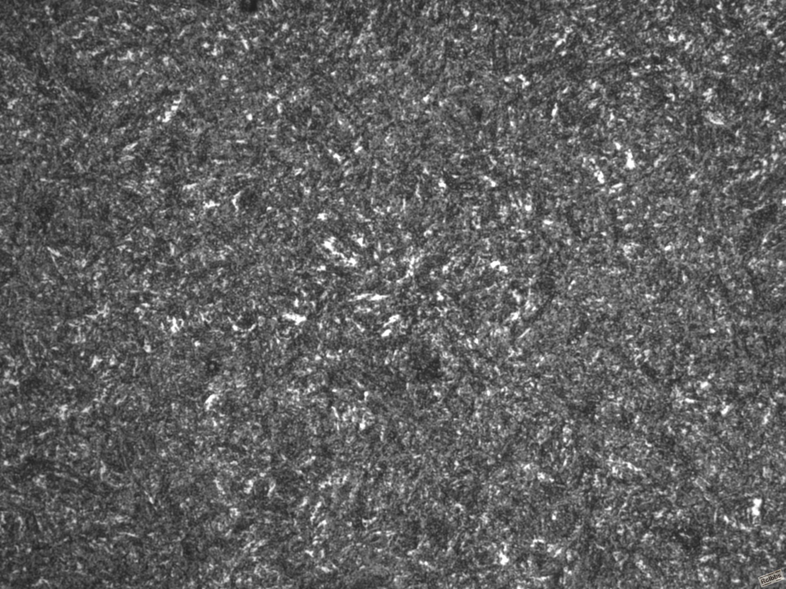

我制定了一个热处理工艺:随炉加热到860℃保温15分钟油淬,450℃保温2个小时,热处理后的金相图片如下,出现了少量的铁素体组织,工艺合适吗,不合适如何调整,热处理过后是不是不应该出现铁素体组织?

是不是保温时间短了?
不知道用的什么设备,盐炉加热系数0.5,箱式炉系数1.5,那有效厚度50的保温大概要25分钟或75分钟啊
 楼主| 发表于 2013-5-6 09:26:23 | 显示全部楼层
要是50保温需要多长时间,回火时间对其性能是不是影响很大
发表于 2013-5-6 12:59:45 | 显示全部楼层
盐炉系数0.5,50*0.5=25分钟
箱式炉系数1.5,50*1.5=75分钟
单件大致这么算
装炉量增加的话,还要乘系数的
回火2小时够了
