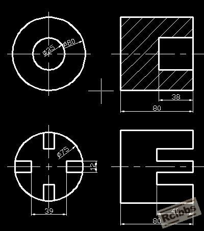

请问  下图 CrWMn工件淬透性 高手请赐教!!!!
第一个是淬火前粗加工外形尺寸  第二个是淬火后精加工外形尺寸
四个齿能不能淬透??? HRC48-52

发表于 2013-5-11 19:15:04 | 显示全部楼层
可以淬透的。因这种材质的最大120mm直径可以淬油得到硬度为58~62HRC

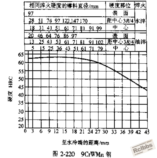

发表于 2013-5-13 18:23:44 | 显示全部楼层

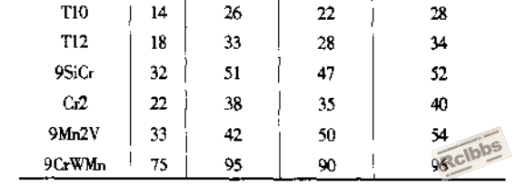

9CrWMn的端淬曲线

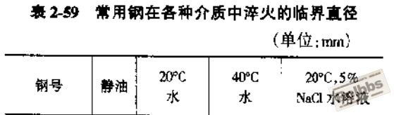

发表于 2013-5-13 18:26:31 | 显示全部楼层
9CrWMn的临界直径
