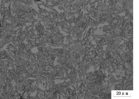

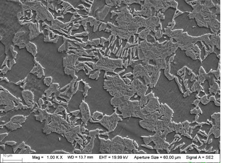

材质20Cr,热处理工艺:880℃一次淬火+800二次淬火+200℃回火
图片分别为光景500倍和电镜1000倍的情况。

这是楼主采用的亚温淬火工艺,目的是为了得到更加细化的奥氏体晶粒度,并得到适量的均匀分布的细小铁素体组织,阻抑裂纹扩展,可显著提高钢的韧性,降低脆性转变温度。
    金相图片来看,组织还算不错,不过在热处理工艺上,根据你产品的实际工况应该还可以适当的调整,不能盲目的参照理论工艺。

这个材料是低碳钢,直接加热淬火是得不到很好的组织的,淬火介质是油还是水介质啊,技术要求是怎样的?觉得楼主工艺有不当之处,二次淬火加热温度为什么设定800度呢,看图片组织形态也不是很好的,铁素体很多

组织来看,有较多的铁素体,具体要看工件大小及取样部位来判定合不合格咯

另外说一下,感觉楼主的工艺坐下来,铁素体的量和形态不是很好,20Cr的Ac3 838摄氏度。感觉二次淬火的温度是否可以提高一点。

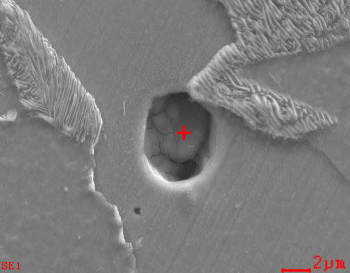

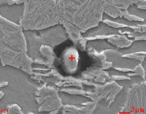

组织存在铁素体这点是毫无疑问的,存在争议的是,光镜中黑色部分及电镜中突出部分,是马氏体? 贝氏体? 珠光体?
个人倾向为贝氏体+珠光体,但是专家意见为马氏体。。。
另外,谁有马氏体加热分解过程的资料呢,一般的资料都描述到高温回火,再往上呢? 比如说20Cr,880一次淬火,再加热到800度,此时应该是什么状态?肯定有一部分转变为奥氏体了,剩下的呢? 珠光体+铁素体?   马氏体? 索氏体?[attachimg] 电镜2500-1.jpg

fox528306 发表于 2013-5-10 12:07
出厂棒材力学性能检测,采用的是GB/T3077中推荐的工艺。
组织存在铁素体这点是毫无疑问的,存在争议的 ...
对电镜图片的研究很少哈,才疏学浅了;
    金相图片也不能放大,但个人观点也是马氏体哈。
        马氏体是碳在a-Fe中过饱和固溶体,马氏体的加热分解过程主要是碳的析出过程,在AC1以下都还是索氏体(铁素体的一种,低温情况就不在这里说了),超过AC1后铁素体就迅速向奥氏体转变,同时碳化物也溶解进入奥氏体,当让也可存在未转变组织(转变时间不充分),但也仅剩下铁素体(碳化物也可能有,但非常稀少),也就是我们常说的未溶铁素体。有前人研究的高温金相,可以找这方面的资料来学习学习,我也很少看过高温金相,论坛里面台湾的吴老师有这方面的作品,你可以搜搜。
