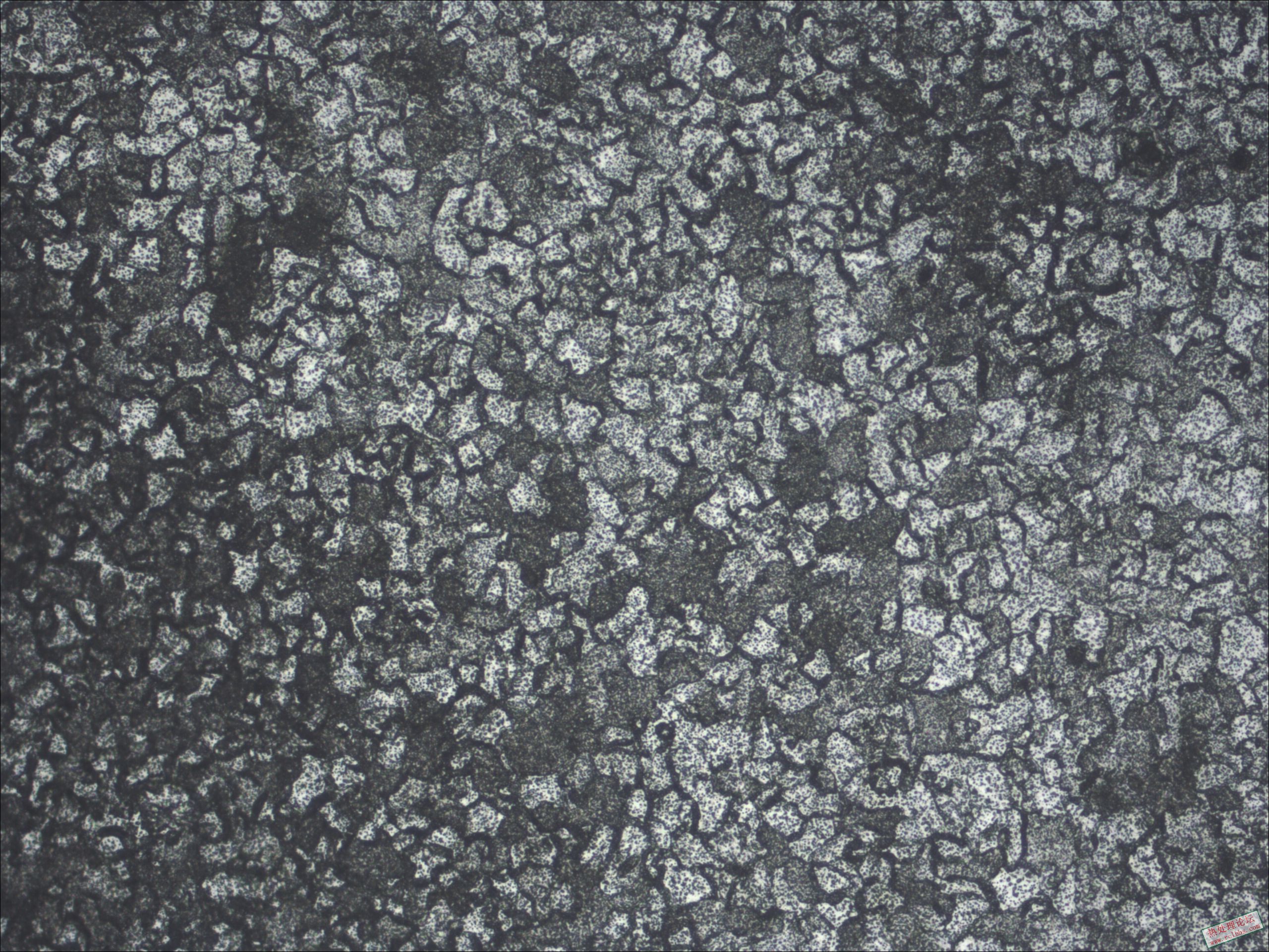

 楼主| 发表于 2008-3-17 18:51:22 | 显示全部楼层
做出来了 谢谢指教,希望以后多的指教

 楼主| 发表于 2008-4-16 12:44:54 | 显示全部楼层
做的不是很好 ,怎么上传啊

发表于 2008-5-27 15:59:49 | 显示全部楼层
我做过,退火态的好象做不出来啊
淬火态的我是做成功了的。

 楼主| 发表于 2008-7-10 19:54:02 | 显示全部楼层
我的是退火态的 其组织是非常细的球化珠光体 是球化退火态的
