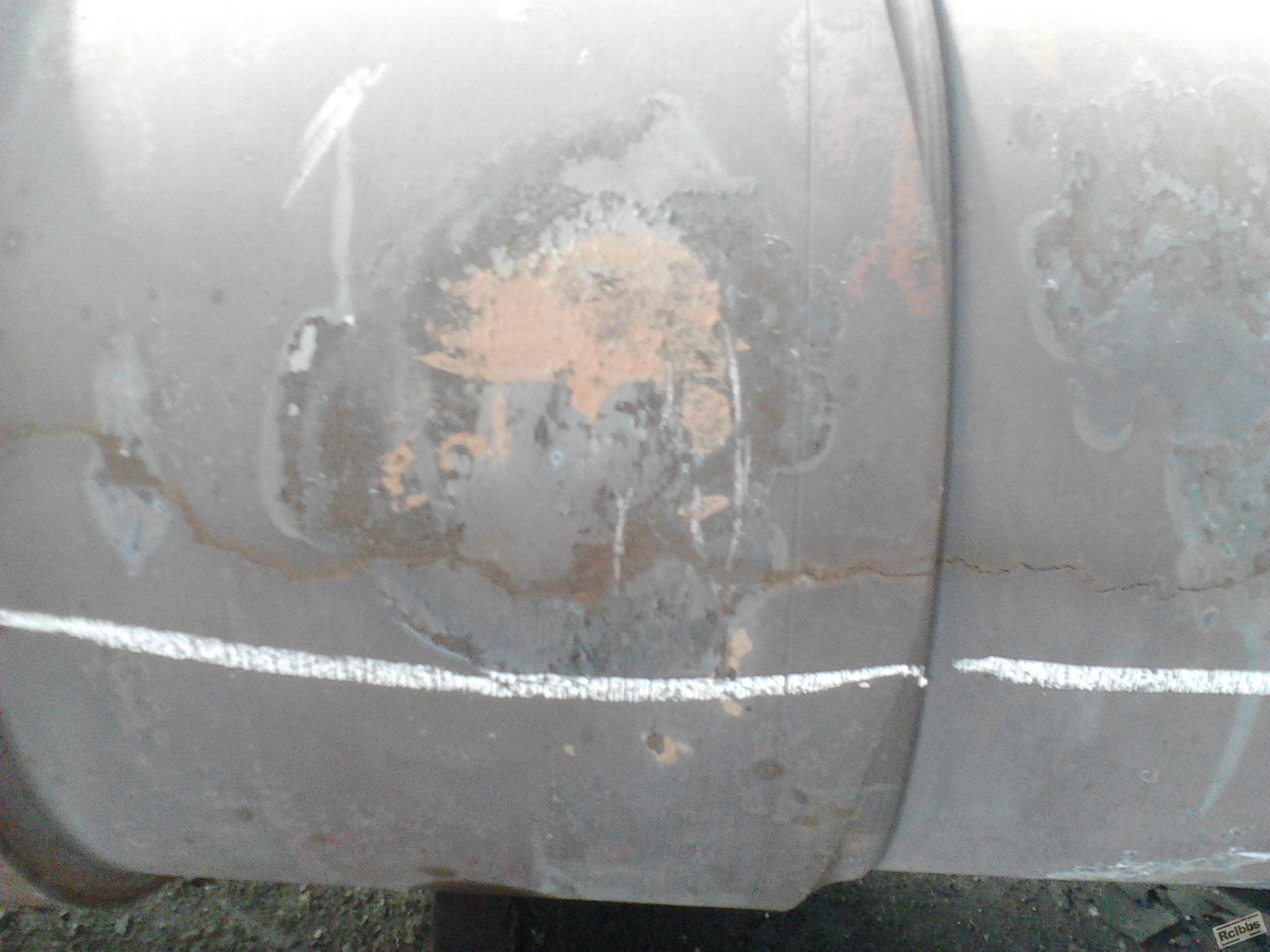

粉笔印记上面是裂纹部位!
粉笔印记上面是裂纹部位!

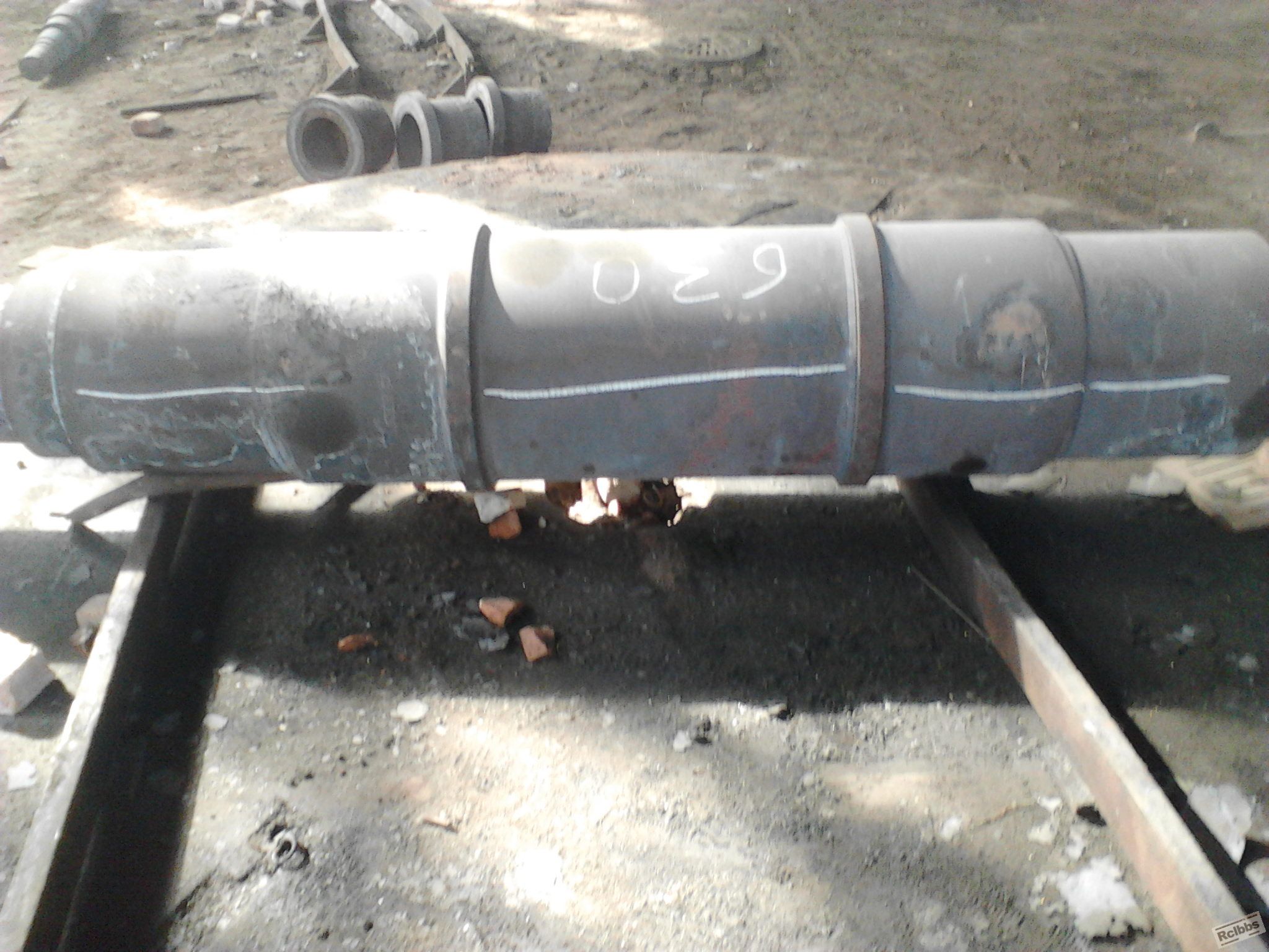

分段拍的1
分段拍的1

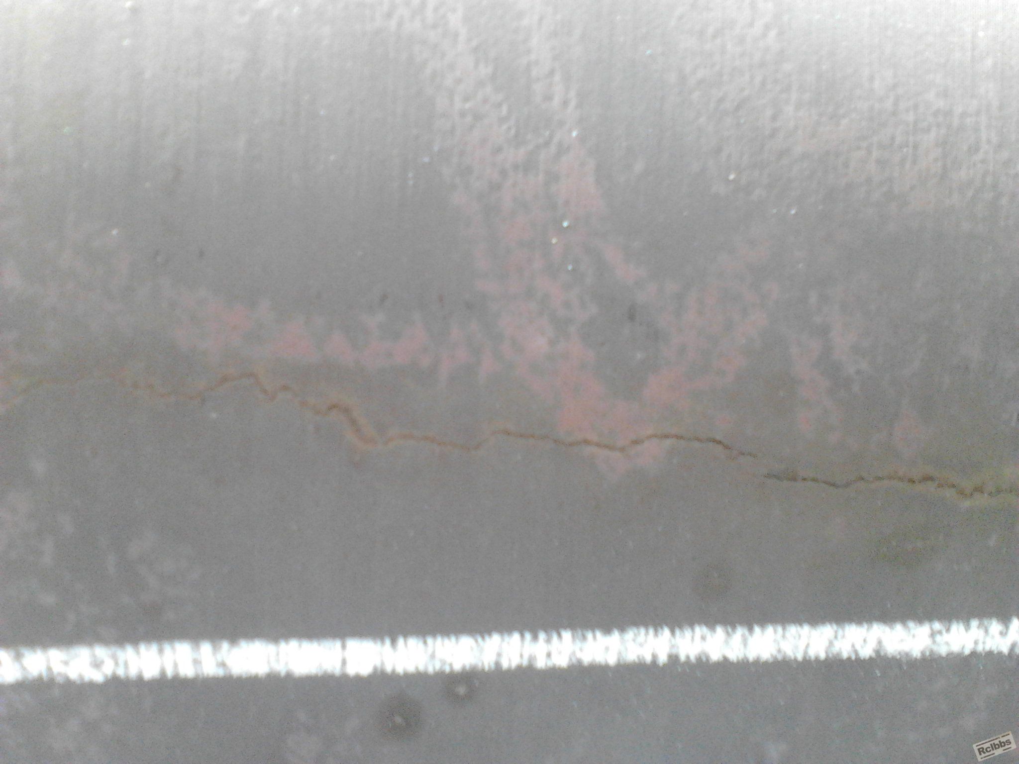

分段拍的2
分段拍的2

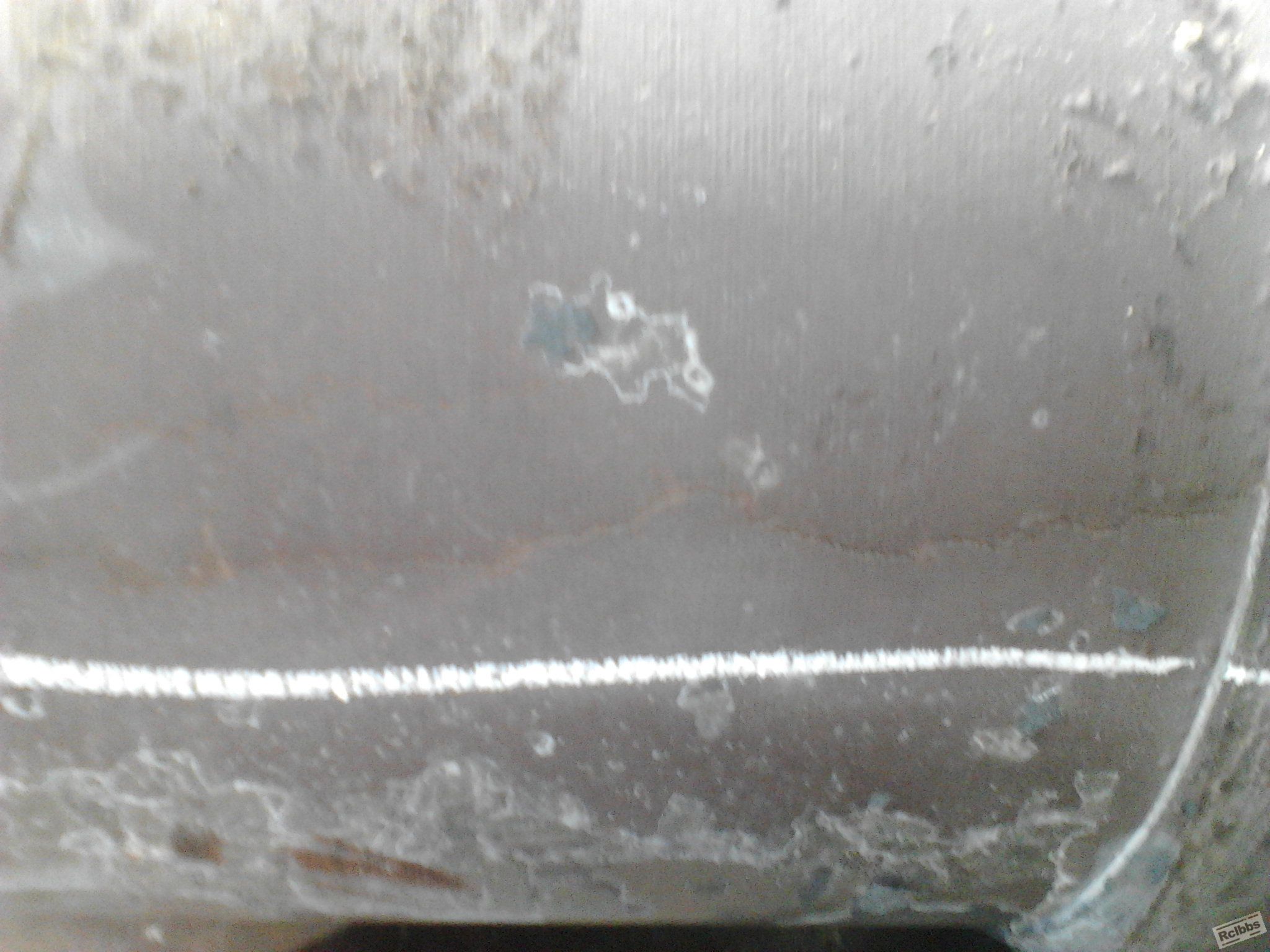

分段拍的3
分段拍的3
.该工件为偏心轴,材质:40Cr。热处理工艺:860℃,水冷(水空交替冷却),回火温度630℃。回火后发现这样的裂纹,淬火之前没观察,不知道是不是加热过程就产生了。大家帮忙分析下是材料裂纹还是淬火裂纹,该工件为锻件。谢了,帮忙啊!

看起来尺寸较大,锻后未进行表面粗加工吧?最好有尺寸、硬度、表面裂纹金相图片。---就这个零部件,粗布判定为淬火裂纹了!锻后表面未进行粗加工,表面有全脱碳层......加热温度稍微偏高了点!水冷速度过快......仅供参考

表面加工应该是能看得出来的,表面的氧化脱碳是箱式炉加热的必然结果!轴类零件的轴向贯通裂纹,通常应该是材料裂纹,也就是锻件的带状组织引起!这么大的零件,做金相的成本可想而知!宏观观察裂纹状态是可以判断一下是材料裂纹还是淬火裂纹,有这方面经验的,帮忙看下!
 楼主| 发表于 2013-6-4 19:53:31 | 显示全部楼层
此轴的裂纹基本能连到一起,而且裂纹只有一条,没有分支,此裂纹的背面也有相似裂纹,不过没这面严重。此裂纹和背面裂纹,能把此轴分成上下两半!
 楼主| 发表于 2013-6-4 20:53:38 | 显示全部楼层
本人理解的材料裂纹和淬火裂纹有偏差了!见谅见谅!如果此轴的裂纹是淬火裂纹,那么可能得原因是什么?是锻造的原因造成的还是热处理原因造成的?大型40Cr工件是可以采用水冷的,水空交替冷却是只水冷几分钟后出水空冷,然后在入水冷却!
