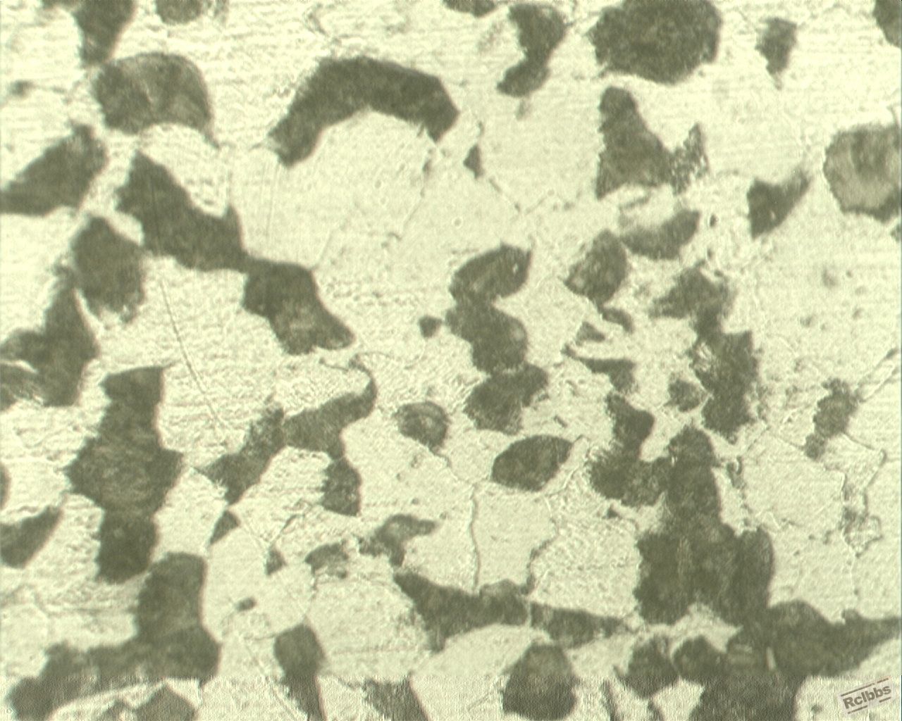

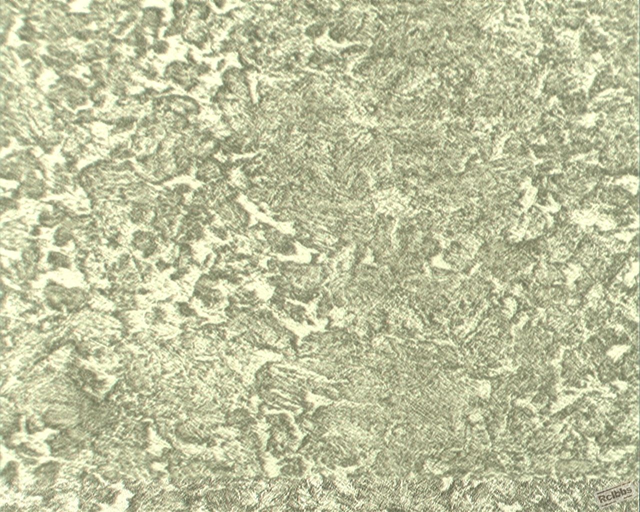

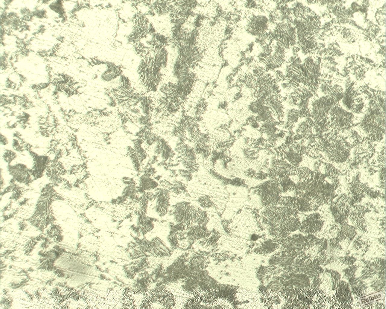

请大家帮忙判断下这几个20CrMnTi试样分别经过了什么处理,组织是什么

猜的,错了别怪。第一张是Ac3一下某温度的退火组织,片状珠光体有点断片,有点球化的感觉。第二张是加热后快冷组织,可能有一点粒状贝氏体产生,还有一种可能就是淬火后高温回火组织。第三张就肯定点了,铁素体+珠光体。不对还请指正。

图片不太清晰,最后一张肯定是平衡组织。至于前两张;看不清楚。

第二三张应该是淬火态和退火态吧,第一张在这两者之间。可能有贝氏体

第一、二张看不清楚,第三是珠光体加铁素体

三张图,组织形态同意3楼看法!!热处理工艺可能都是正火,只不过图1:温度太低  图2:冷速太快;图3:正常

第三张是接近平衡态组织,F+P是一定的。至于如何得到的来源有几种

第三种张应该是退火后的组织。第二张像淬火之后的组织,可以看到板条状的马氏体,但不是道白色团状的是不是铁素体。第一张感觉像在临界点附近的退火,渗碳体没有完全的长大溶解。
