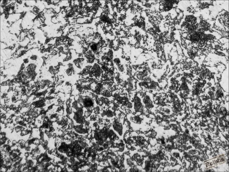

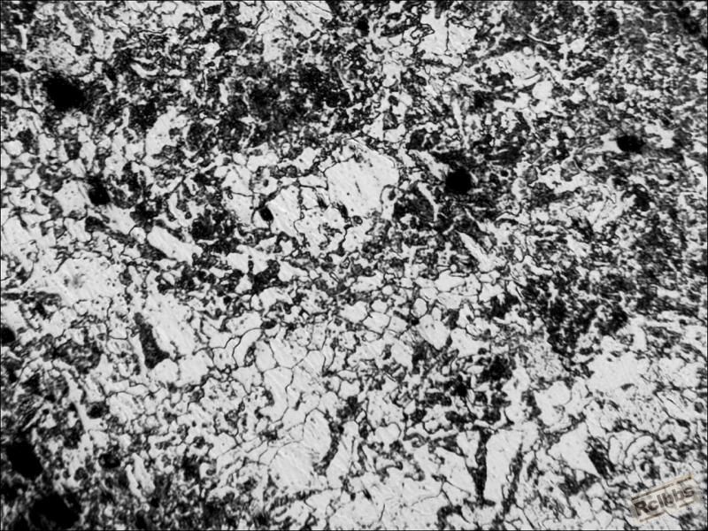

如标题,ZG35Mn材质的铸件,基体经退火处理,粗加工后,经中频感应热处理出现了微裂纹,查找原因,化验材质合格,退火金相图如下:请问该退火金相是否达到标准退火金相?有何需要改进的事项。
400倍:
放大400倍
放大400倍
200倍:
放大200倍
放大200倍

发表于 2013-6-29 22:54:23 | 显示全部楼层
 楼主| 发表于 2013-6-30 08:33:30 | 显示全部楼层
zswaaaa 发表于 2013-6-29 22:54
你这材料存在偏析啊,偏析会对后期淬火开裂有直接影响的。
谢谢版主解答,我也觉得从金相看存在金相组织不均匀问题,作为铸件,成分偏析如何避免,或者铸件有成分偏析问题,能否在后面热处理过程中适当纠正?
发表于 2013-6-30 20:16:16 | 显示全部楼层
铸件如果化学成分偏析,无法通过锻轧方式消除,只能高温扩散退火。但如果是夹杂物偏析就无法挽回了。
发表于 2013-7-1 14:08:26 | 显示全部楼层
退火温度多少,组织不好。
