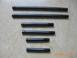

 楼主| 发表于 2013-7-3 17:08:48 | 显示全部楼层
我们有两种氮化盐 一种做出来呈灰白色一种做出了呈黑色  根据你对零件的要求选择

什么样的氮化盐可以做出黑色的产品呢 ,不都是灰白色的么
氮化出来时灰色,QPQ友一道氧化工序,做出来的产品就是黑色的,完整的QPQ处理必须有氧化工艺,为的是环保和产品外观漂亮。
