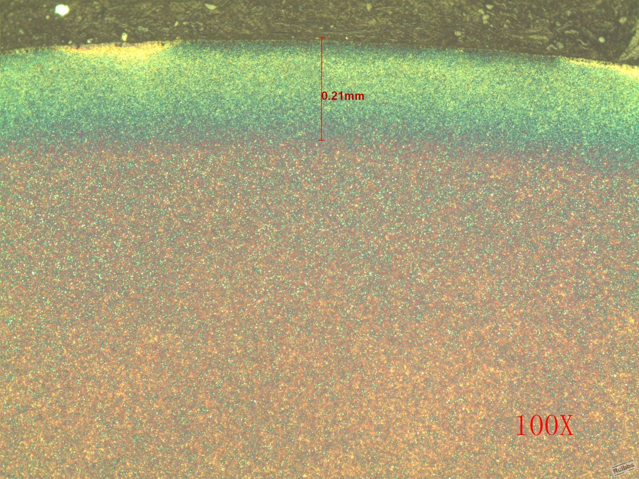

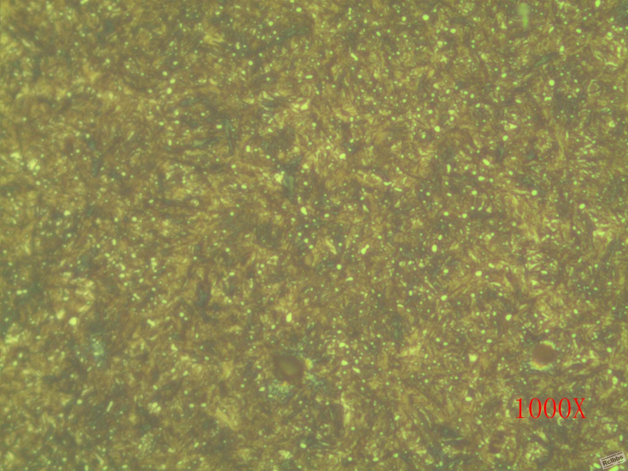

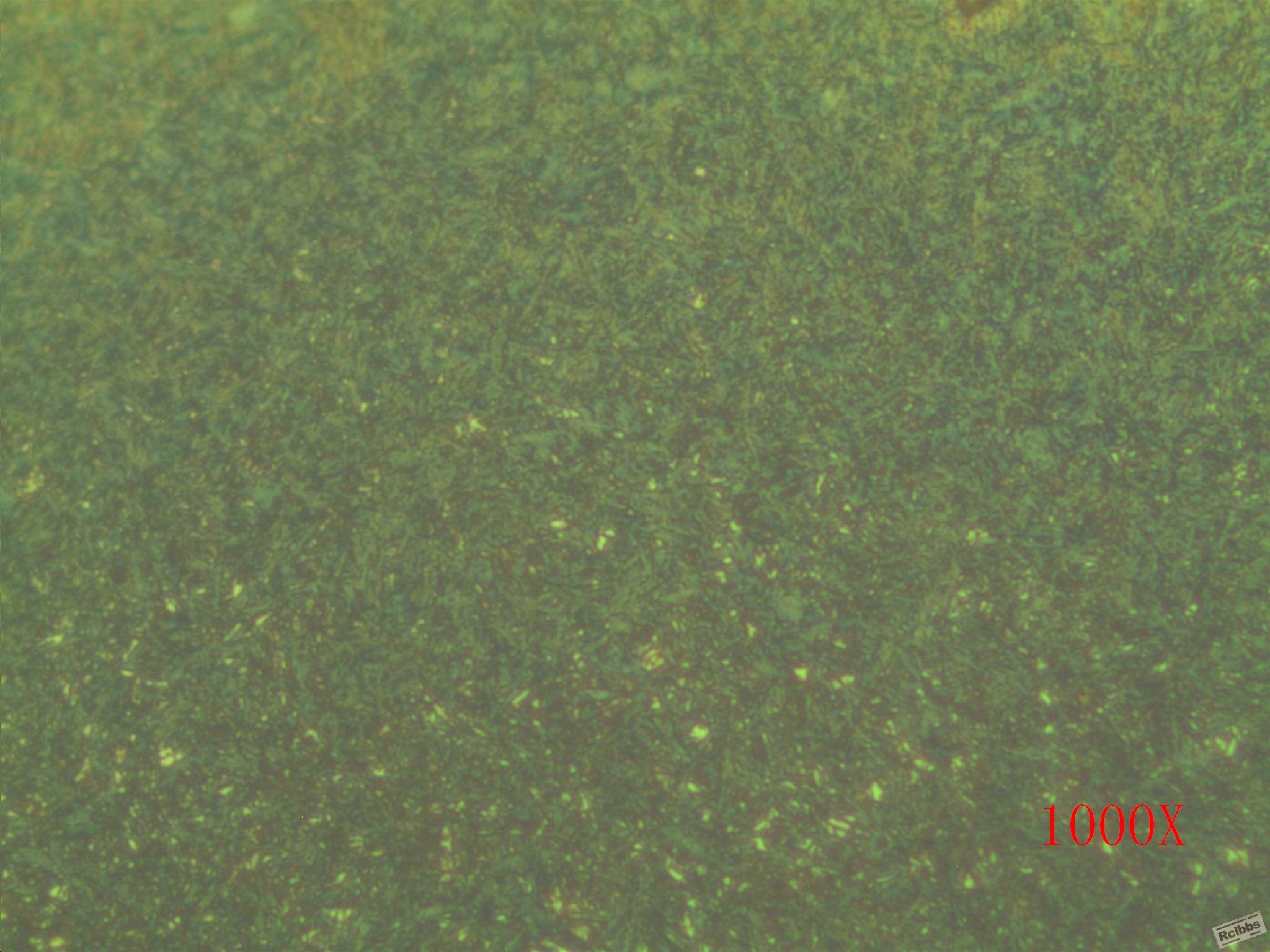

如图,这是我公司做的GCr15钢球碳氮共渗的金相,拿出来和大家共同讨论。请教各位大神,1、滚动轴承钢碳氮共渗的目的是什么?(我公司是专业热处理公司,机械方面的不是很在行)2、碳氮共渗层的组织是什么?3、据客户说GCr15碳氮共渗是为了得到表层的弥散的细小的球状碳化物,请问碳化物的形成机理是什么?请大家不吝赐教。谢谢

发表于 2013-7-23 11:31:22 | 显示全部楼层
可否搞一张边缘的400倍的组织看看。渗层的400组织看看,

发表于 2013-7-24 07:30:38 | 显示全部楼层
表层和过渡层的碳化物有点少。
发表于 2013-7-24 13:39:34 | 显示全部楼层
试样没做好,建议重做,侵蚀太深。最好有500倍的图片上传,到时帮你分析分析。

发表于 2013-7-25 07:25:19 | 显示全部楼层
另外我感觉你的渗层有点偏浅了。不知道你是哪个型号的轴承?
签到天数: 184 天
 楼主| 发表于 2013-7-25 09:05:43 | 显示全部楼层
我这个产品是轴承的滚珠,直径11,技术要求:0.10~0.25mm处硬度在770~880HV1范围内,表面碳化物不超过2级(MT4),球状碳氮层深度300μm,
另外这个图片是从我的同事那里拷的,没有拍400倍的照片,具体的工艺我也不清楚。
签到天数: 108 天
发表于 2013-7-25 10:33:01 | 显示全部楼层
尚文者智 发表于 2013-7-25 09:05
我这个产品是轴承的滚珠,直径11,技术要求:0.10~0.25mm处硬度在770~880HV1范围内,表面碳化物不超过2级 ...
哦这样的话,渗层是可以的,我感觉你这个图片次表层和心部组织都是可以的,表层的话有一点问题,不知道你了不了解你发图片的每个层的硬度?

我来补充说明一点,我和尚文是同事。同意刘武乐版主的意见,此钢球碳氮共渗的组织,表层是不合格的,次表层和心部是合格的。这个钢球是供SKF的,且是国外采购。对金相要求相当严格,表层残奥少于15%,碳化物用1000倍判断,有标准图片作比较。至于表层为什么不合格,我想留个悬念供大家思考一下,以后再做解答。我估计刘工应该能知道其中缘由。

发表于 2013-7-26 21:53:29 | 显示全部楼层
表层碳化物偏少,是否有脱碳的缺陷?
