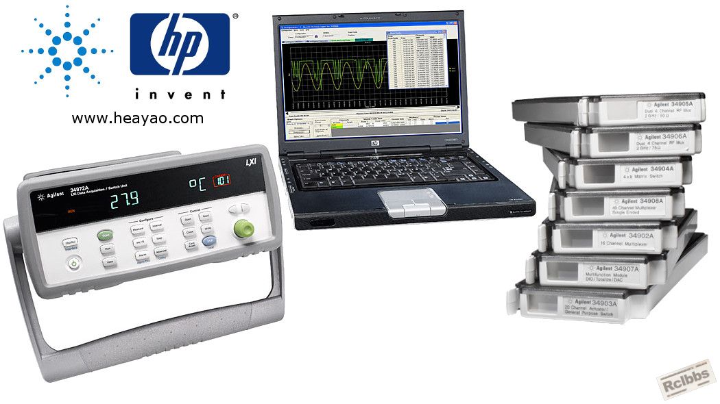

来说说贵公司淬火介质冷速测试。
你们都用哪里的检测仪器?精准度怎么样?
2014年“电子测量之王”安捷伦宣布测试测量部门正式命名为Keysight(是德科技)

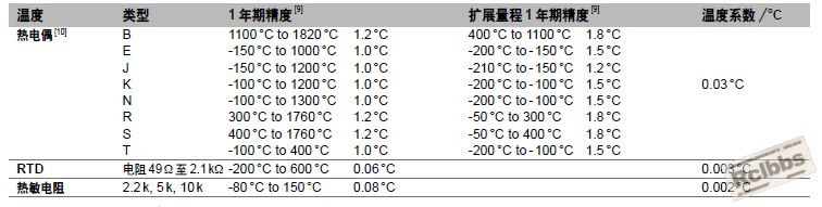

 楼主| 发表于 2013-10-27 19:16:49 | 显示全部楼层
这是官方仪器的介绍
AG 34972A SpecCH.pdf (1.25 MB, 下载次数: 212)
各位淬火介质前辈专家们。这个仪器能否满足淬火介质测量要求。温度精度肯定没问题。采样速度。我觉得没问题的。期望大侠们专家们多多提意见
我们公司仪器正在调试。
同时咨询淬火介质测量的探头哪家做的好。
发表于 2013-10-27 21:22:28 | 显示全部楼层
该仪器就是一台示波器,早期国内测试冷却曲线就是用的XY记录仪,测试冷却曲线是可以的,但双是否能满足ISO9950(JB/T7951)要求,不是这么简单。

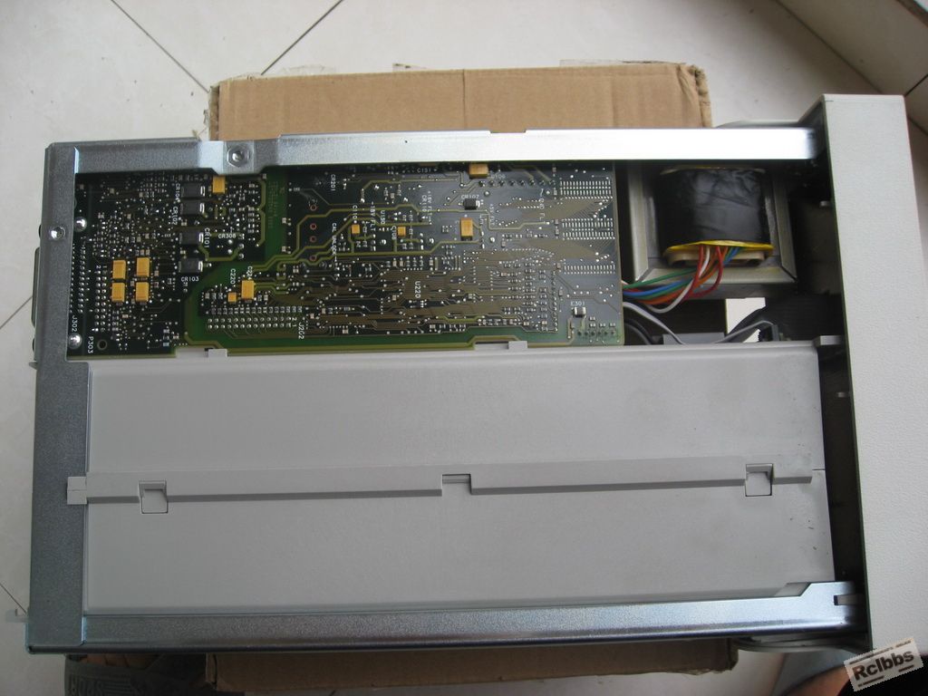

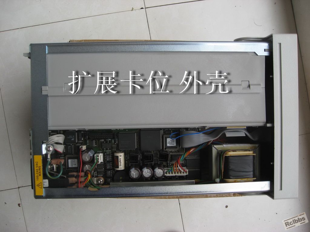

 楼主| 发表于 2013-11-8 09:38:32 | 显示全部楼层

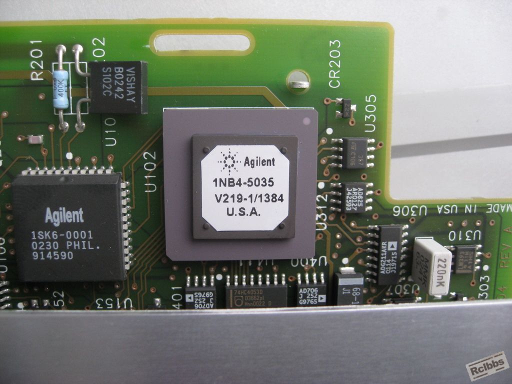

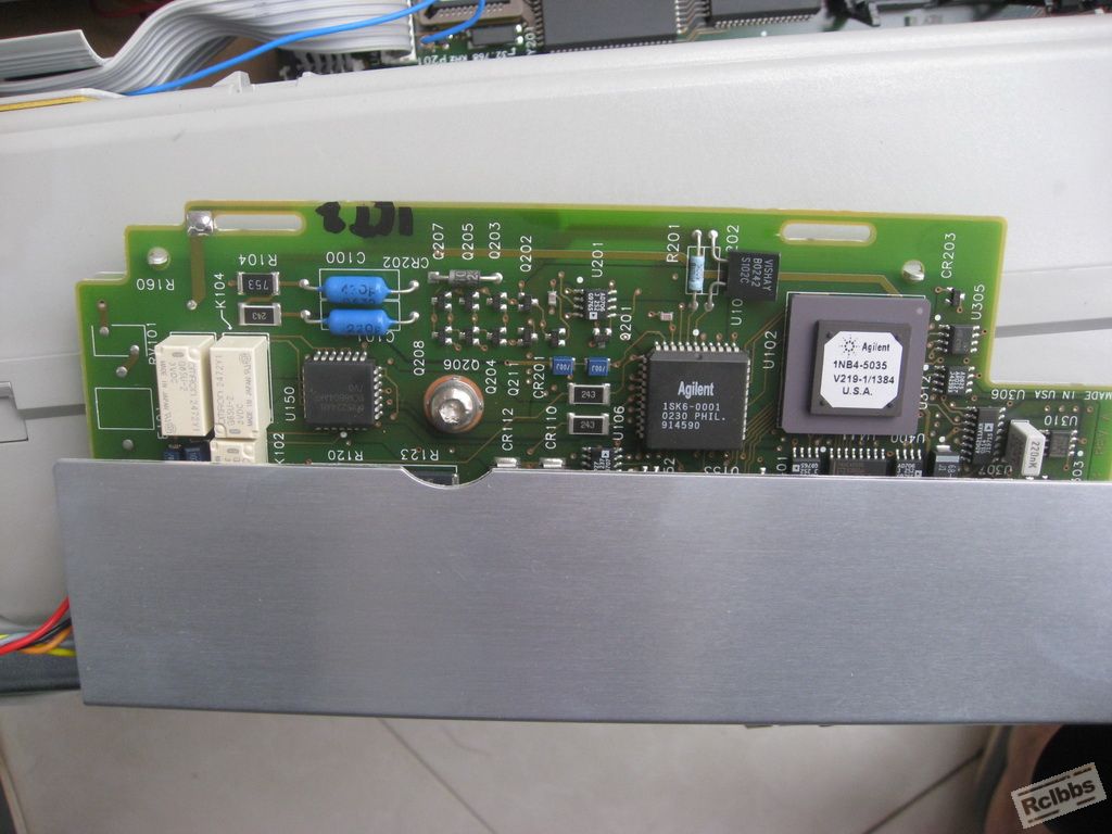

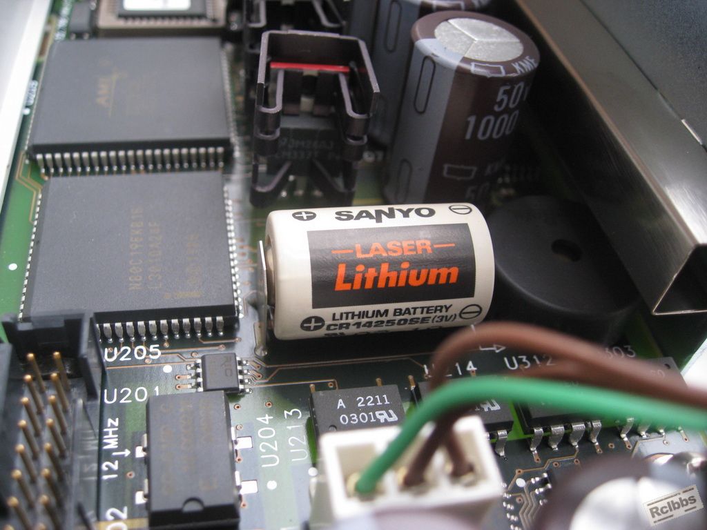

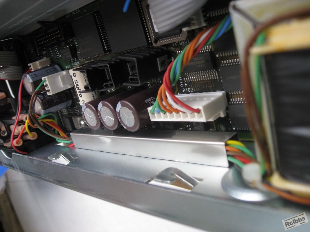

来看看仪器内部。
看看国内山寨能否达到这水平
签到天数: 35 天
 楼主| 发表于 2013-11-8 09:43:49 | 显示全部楼层
补充一个应该是CPU照片
agilent的自己的
发表于 2013-11-8 11:59:05 | 显示全部楼层
如此复杂电路,可靠性如何保证?采用贴片技术,2个香烟盒大就可以。

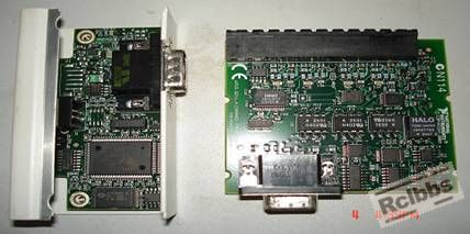

咨询下贵公司的产品。NI的这款卡。同时测量4路数据采样速度能到多少?
