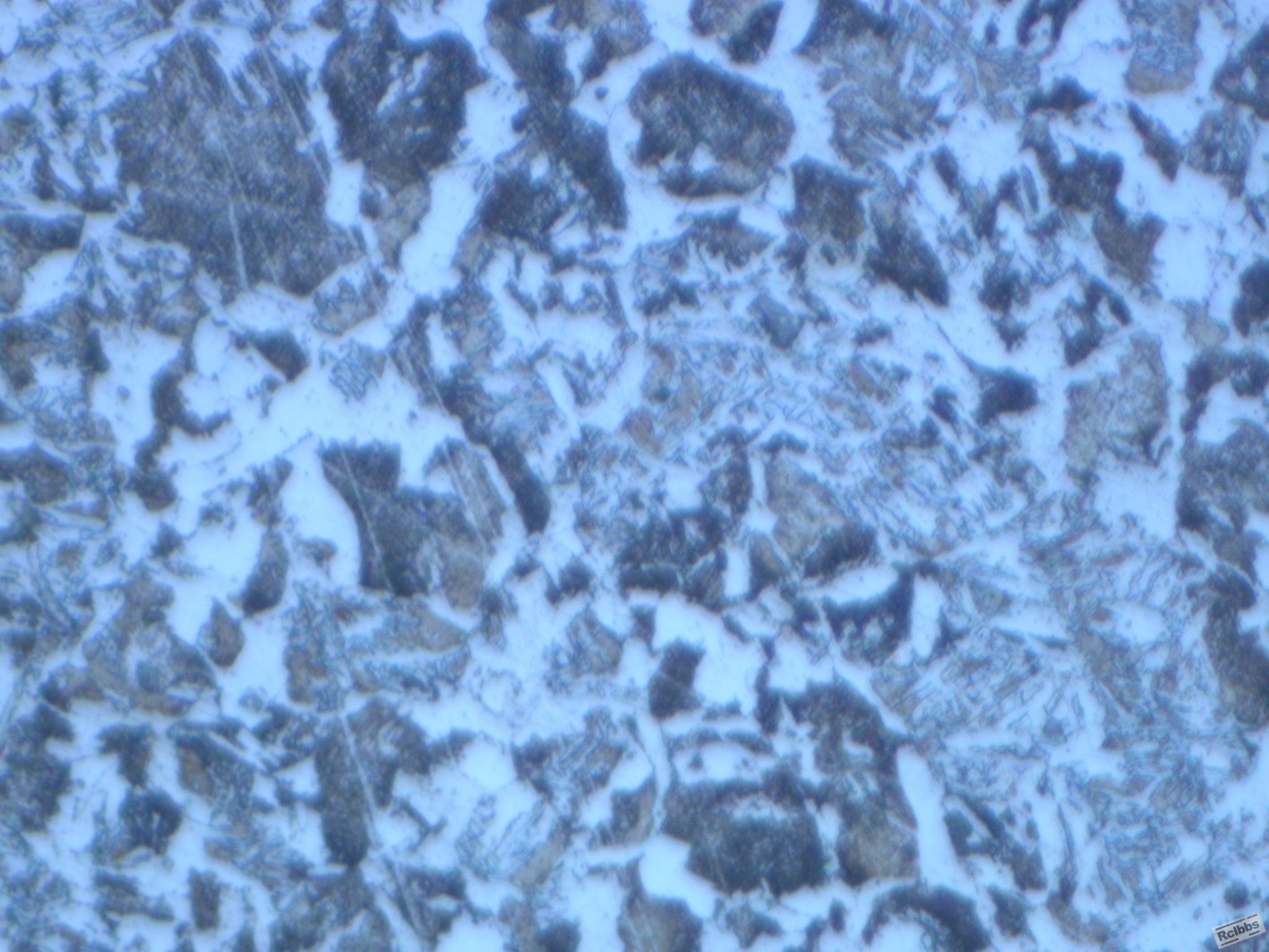

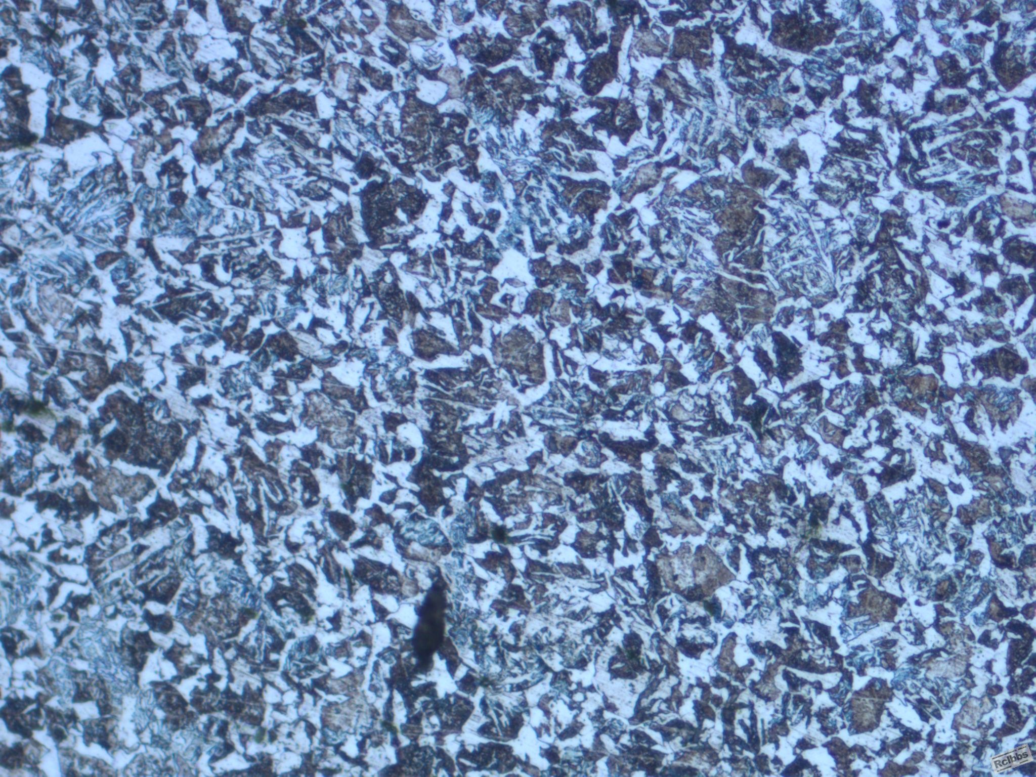

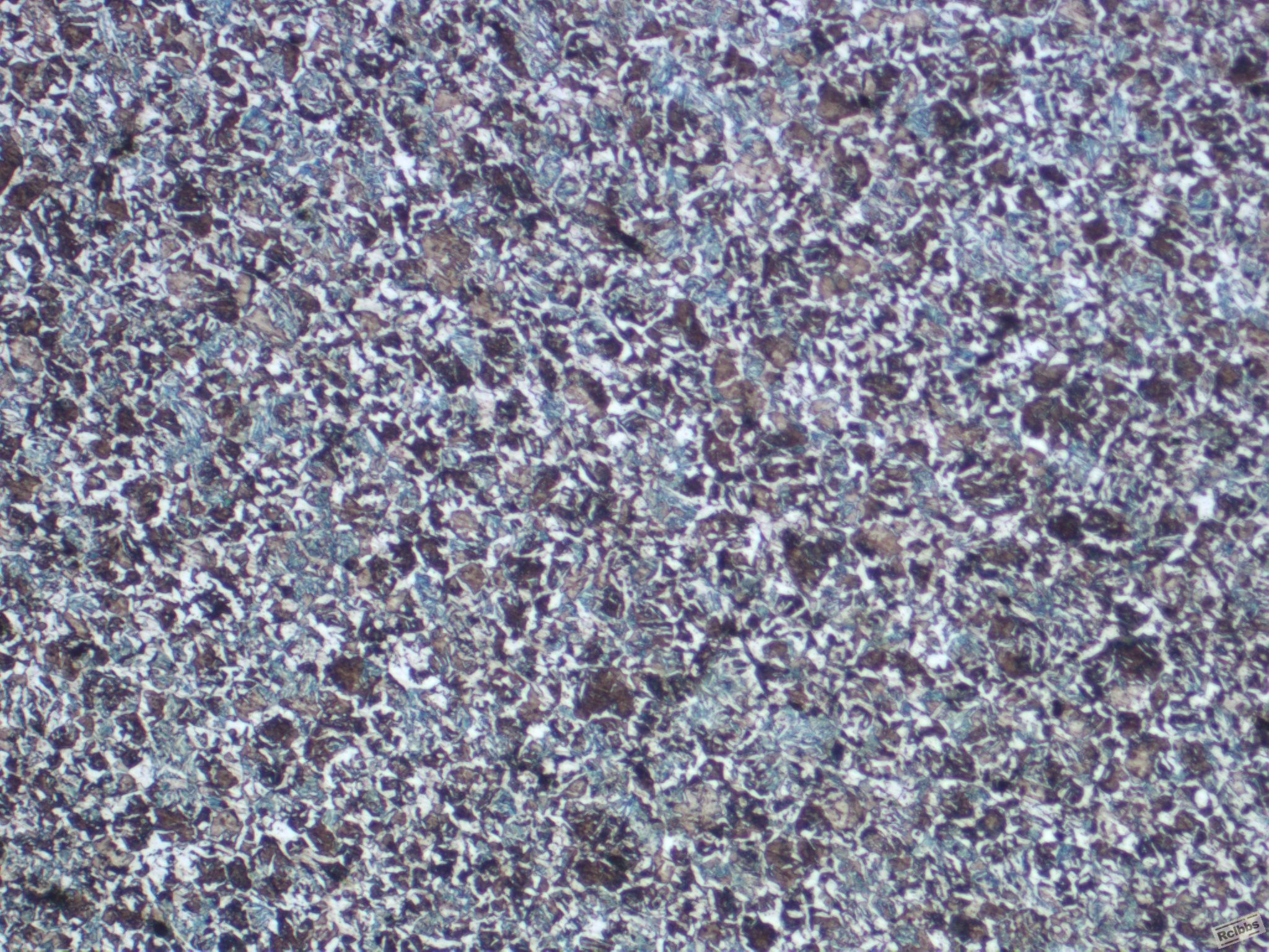

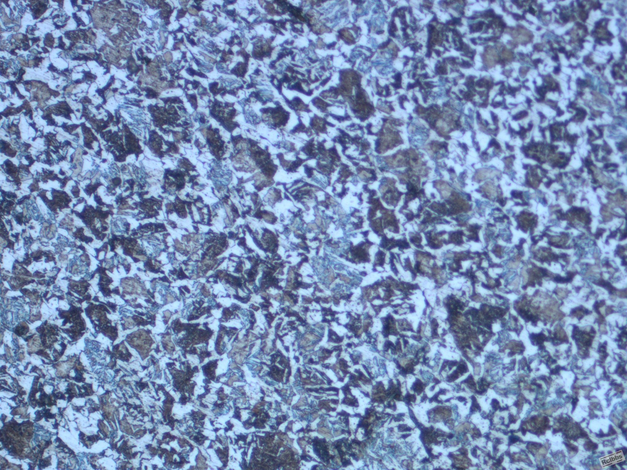

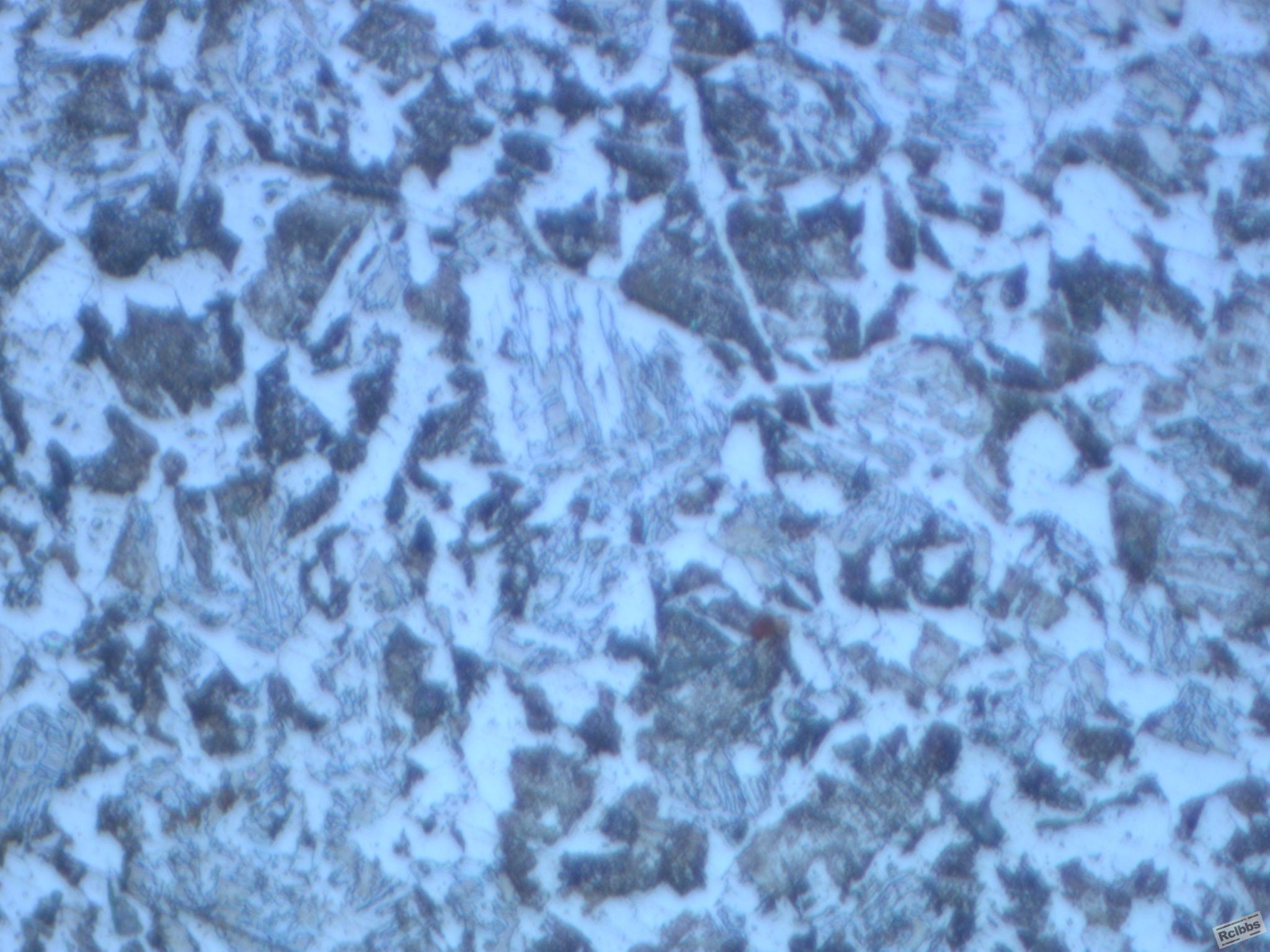

成分:C  0.25    Si 0.70    Mn  1.44      P  0.028    S  0.025     Nb 0.023                                  2013.11.11.1.100.jpg 2013.11.11.2.500.jpg
以上的图片为100X 200X 500X
签到天数: 6 天
 楼主| 发表于 2013-11-12 14:14:55 | 显示全部楼层
第一张为100倍 第二张、第四张为500倍,第三张、第五张为200倍
发表于 2013-11-12 14:33:28 | 显示全部楼层
索氏体、屈氏体类型的珠光体和网状、条块状的铁素体
签到天数: 30 天
发表于 2013-11-12 14:50:51 | 显示全部楼层
成分上看和20Cr接近,组织有块状的铁素体,珠光体。但是应该不是完美的热处理
签到天数: 146 天
发表于 2013-11-12 16:45:37 | 显示全部楼层
个人认为应该是:屈氏体+珠光体+块状及网状铁素体!
发表于 2013-11-13 12:25:49 | 显示全部楼层
标准的珠光体加铁素体组织,45#钢
签到天数: 24 天
发表于 2013-11-13 22:54:34 | 显示全部楼层
网状铁素体+针状魏氏组织+托氏体(可能有马氏体)
发表于 2013-11-14 11:24:29 | 显示全部楼层
楼主还没说什么工艺处理的呢。。。一般情况下光学显微镜能看清T吗?请问如果不能的话,您是根据什么判断T的呢?
发表于 2013-11-14 14:35:36 | 显示全部楼层
bb2009 发表于 2013-11-14 11:24
楼主还没说什么工艺处理的呢。。。一般情况下光学显微镜能看清T吗?请问如果不能的话,您是根据什么判断T ...
这个我想是没按工艺的调质处理,T光学显微镜下看不到层片,但是T很容易受腐蚀,颜色会深,根据这一点判断的
发表于 2013-11-14 15:47:02 | 显示全部楼层
liliangfangfang 发表于 2013-11-14 14:35
这个我想是没按工艺的调质处理,T光学显微镜下看不到层片,但是T很容易受腐蚀,颜色会深,根据这一点判断 ...
您能估算一下T含量吗?我印象中T在组织中一般含量很少。
签到天数: 22 天
发表于 2013-11-14 17:14:21 | 显示全部楼层
是铁素体,珠光体。热处理工艺是?
签到天数: 528 天
发表于 2013-11-14 17:49:33 | 显示全部楼层
式样硬度是多少。。。。
签到天数: 49 天
发表于 2013-11-15 13:17:29 | 显示全部楼层
热处理工艺师什么?像是铸钢件正火后的组织,有未完全消除的铸态魏氏组织铁素体!
发表于 2013-11-16 10:36:13 | 显示全部楼层
好像是正火组织:):):)
签到天数: 171 天
发表于 2013-11-16 13:44:04 | 显示全部楼层
请公布下前期热处理工艺参数,楼主。
签到天数: 33 天
发表于 2013-11-16 15:13:21 | 显示全部楼层
好像是淬火效果没达到的淬火组织,第二张能看到马氏体贝氏体  块状铁素体和针状铁素体 淬火冷却不足
发表于 2013-11-16 17:57:12 | 显示全部楼层
ijustknow 发表于 2013-11-13 12:25
标准的珠光体加铁素体组织,45#钢
45#的含碳量是多少?是0.25吗?
发表于 2013-11-16 22:14:10 | 显示全部楼层
从铁素体网的形态上看,应该为正火组织,不太像淬火组织,淬火不会有这么多未熔铁素体
签到天数: 124 天
发表于 2013-11-17 07:33:51 | 显示全部楼层
珠光体和铁素体  有魏氏组织   还有楼主确定C:0.25  ?  从第一张图上判断含碳量不像
签到天数: 82 天
发表于 2013-11-17 21:40:16 | 显示全部楼层
像是正火时冷却过快形成的组织,铁素体+珠光体+贝氏体
