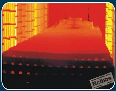

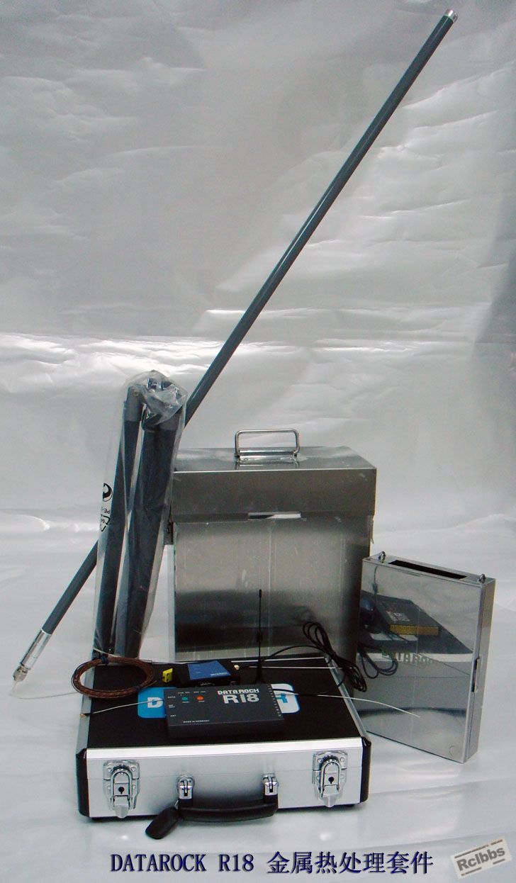

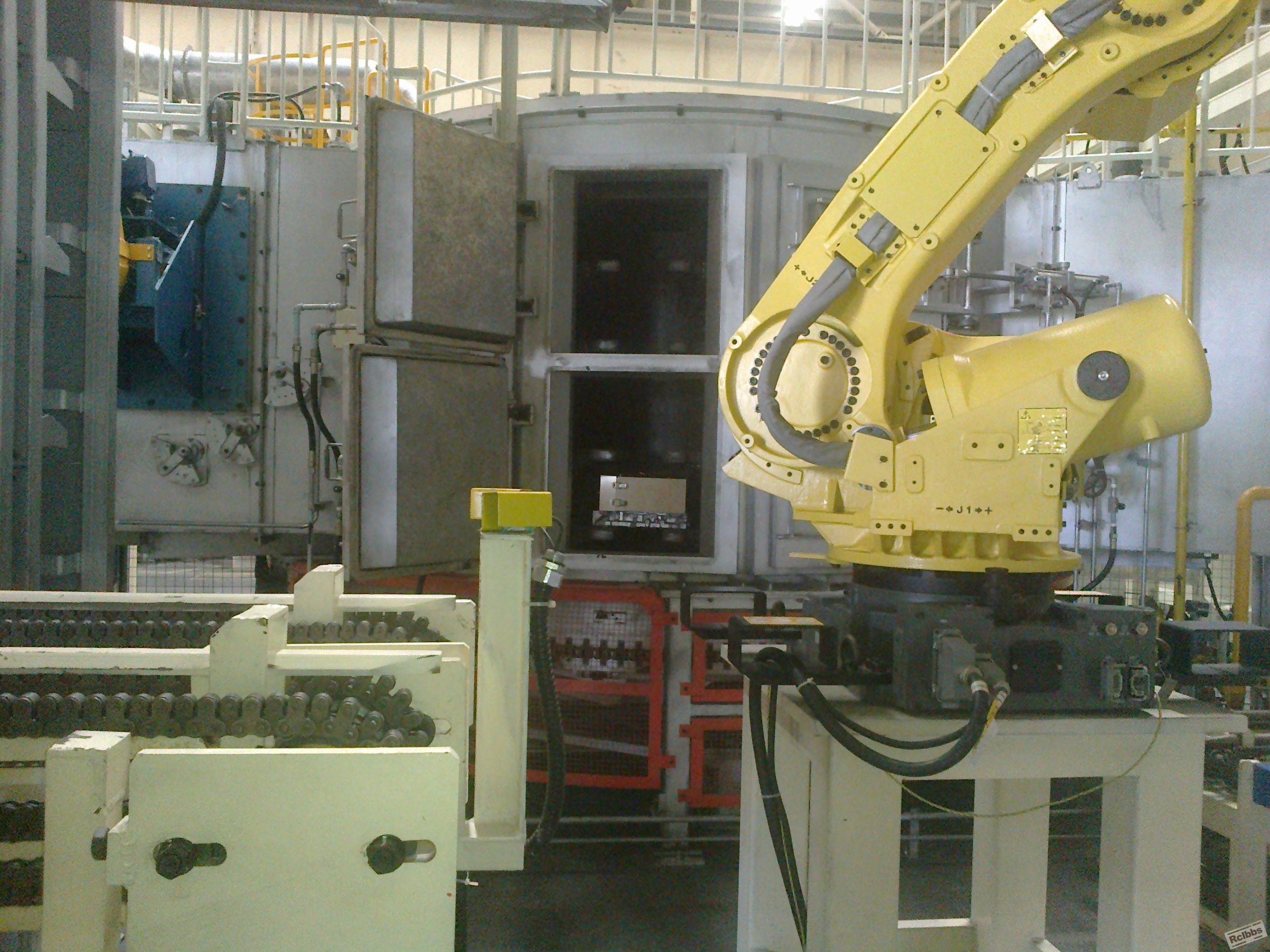

20110923404.jpg 234.jpg Fur2.jpg 这个,不知道楼主是哪家单位。如果方便的话可以沟通一下,我司是做的炉温跟踪仪的
