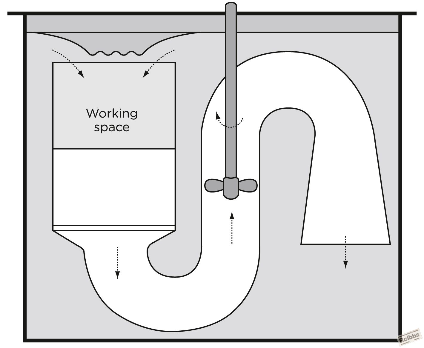

淬火介质搅拌系统设计一直被大家忽视。
我一直就在想合理的搅拌方式。。今天看到一资料。。我也是这么想的,这才比较合理

楼主,能否给点说明,小弟人笨有些地方还是看不太明白,

搅拌系统一直都没有被忽略的。你的这种搅拌方式我没见过,你的出口向下喷,这样效果如何?

djh088 发表于 2014-1-8 21:56
搅拌系统一致都没有被忽略的。你的这种搅拌方式我没见过,你的出口向下喷,这样效果如何?
我很早以前就有这样的想法
但实际中没看人这样做
某天看到外文资料也有这样的设计
效果我到不知道。。。主要目的是减少工件上下液温温差。。我是这样理解的。
于热流相反方向的搅拌方式

主要是搅拌器向上吸跟向下压有什么区别?
发表于 2014-1-8 22:03:36 | 显示全部楼层
是什么造成液体这种流向的,难道就是因为那个搅拌器?

djh088 发表于 2014-1-8 22:00
主要是搅拌器向上吸跟向下压有什么区别?
热流不是向上的吗?
所有设计往下吸流、
当然了。如在不搅拌的情况下。。液体热流是往上涌流的。。

钢铁医生 发表于 2014-1-8 22:07
热流不是向上的吗?
所有设计往下吸流、
你这个应该只能算搅拌的一部分

如果是解决上下温差的,我觉得外循环更好

看液体流动方向,是可以的!不过我们目前用的同样是外循环系统,感觉效果也不错!外循环主要是出水口和回水口的位置选择!

大工件你的吸口准备做多大?吸力不够热量全在上部!

我认为可以根据产品的不同设计不同的淬火介质流向。
网带炉肯定不适合

钢铁医生 发表于 2014-1-9 09:10
网带炉肯定不适合
但齿轮和齿轮轴呢?我认为他们的导向应该不一样的。
齿轮轴效果应该不错,不知道你们现在是怎么搅拌的
同意。
热处理生产(炉)线都不能忽略这个部分。
我见过一些设备的冷却系统图纸,很少有你这样的。一般都有喷射冷却、循环过滤、净液箱、回流箱、冷却换热、有的还有加热系统。
不知LZ想说明什么问题?

这都是思路的问题,但不是唯一的选择
搅拌的动力和淬火介质的流动方向完全靠搅拌电机和扇叶来控制。
