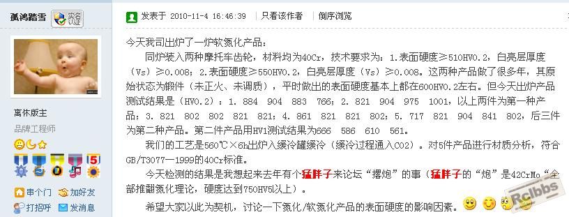

发表于 2014-2-13 16:34:33 | 显示全部楼层
大漠孤雁 发表于 2014-2-13 11:38
孤老的帖子在这儿呢http://www.rclbbs.com/forum.php?mod=viewthread&tid=67121&fromuid=45979
楼主的测试载荷是10Kg,你截图中的测试载荷是200g。有较大差别。
