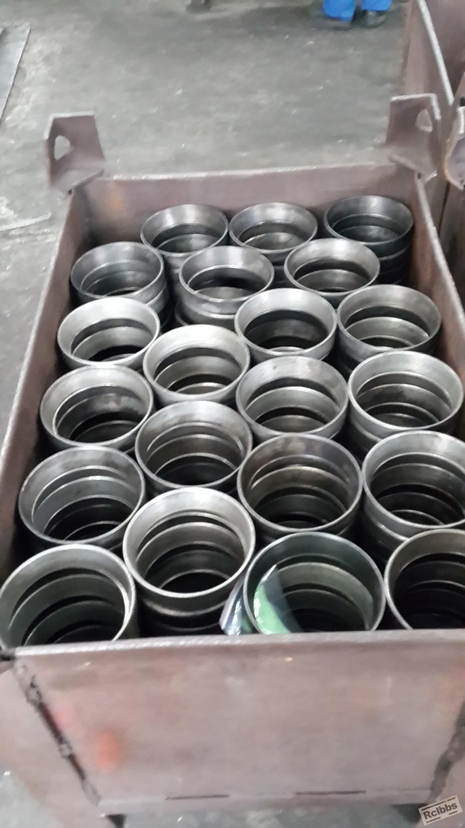

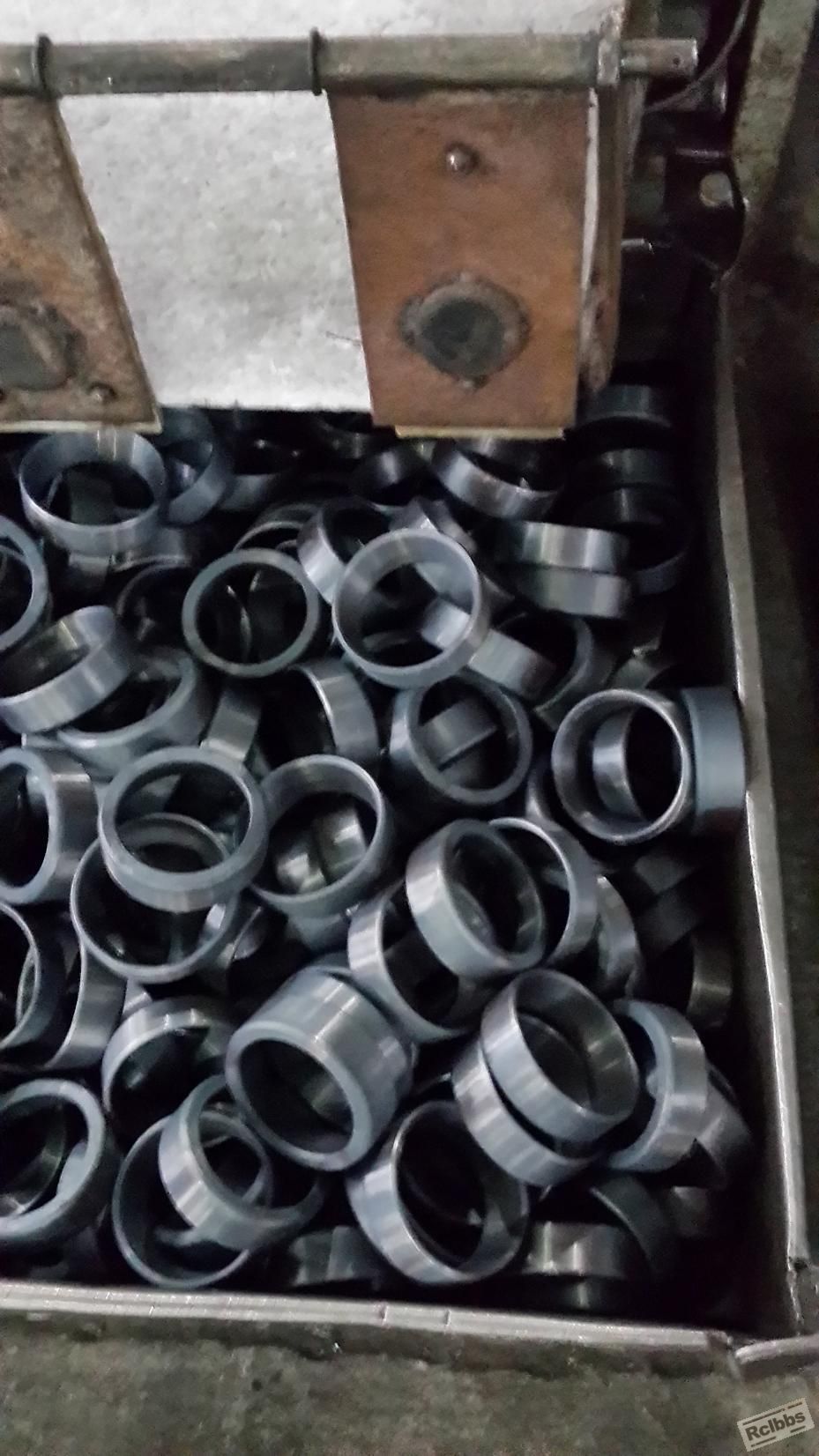

以上是ZXY轴承公司盐淬与油淬轴圈的一组照片(2014.02.25摄于生产现场),供大家欣赏与讨论。盐淬火设备为爱协林辊底炉,所用淬火硝盐为宁乡核工业热处理材料公司生产的。盐槽容量20吨,于2007年投入使用至今,期间对盐未进行捞渣及加水等处理,仅间断补加新盐(共四吨)。至今盐淬组织合格,外观颜色非常好,爱协林扬经理称为:他所见过盐淬外观颜色有此好的两家之一。

详见照片。可否描述为:略呈浅兰色的光亮银灰色。
