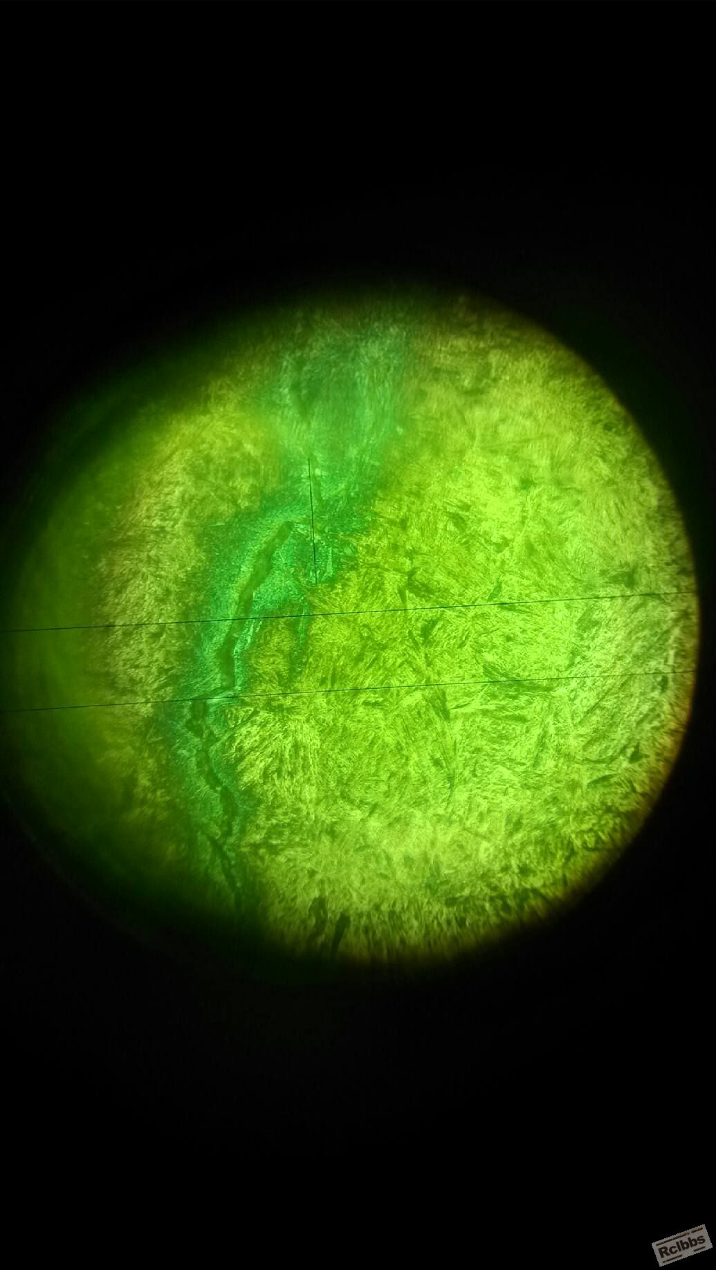

各位,想咨询下,这是属于淬火裂纹还是材料裂纹?
 楼主| 发表于 2014-4-3 08:28:27 | 显示全部楼层
SAVE_20140402_122059.8BB85C5DE7B9BE8A8197A73B3EFE049B.jpeg 补发一张图片

准确的说淬火前裂纹就存在了。
发表于 2014-4-18 20:09:18 | 显示全部楼层
不是的,淬火裂纹相当尖锐,而且你这个两侧似乎有脱碳现象,不是淬火裂纹

不是,两侧表面脱碳,前预处理是不是经过锻打,类似我厂里出现的锻打裂纹。

看金相应该属于淬火后造成,,不过边上的蓝色似水渍,所以不太好判断,你应该重新做样,再看,如边上有部分脱碳则认为是淬火前,如无,刚考虑为淬火后,但不排除切割时造成裂纹,因我这里也发生过类似情况,所以不要盲目下结论。

开口磁痕,磨削裂纹,淬火裂纹
判断依据是否是腐蚀后看是否有脱碳氧化物,及是否烧伤
