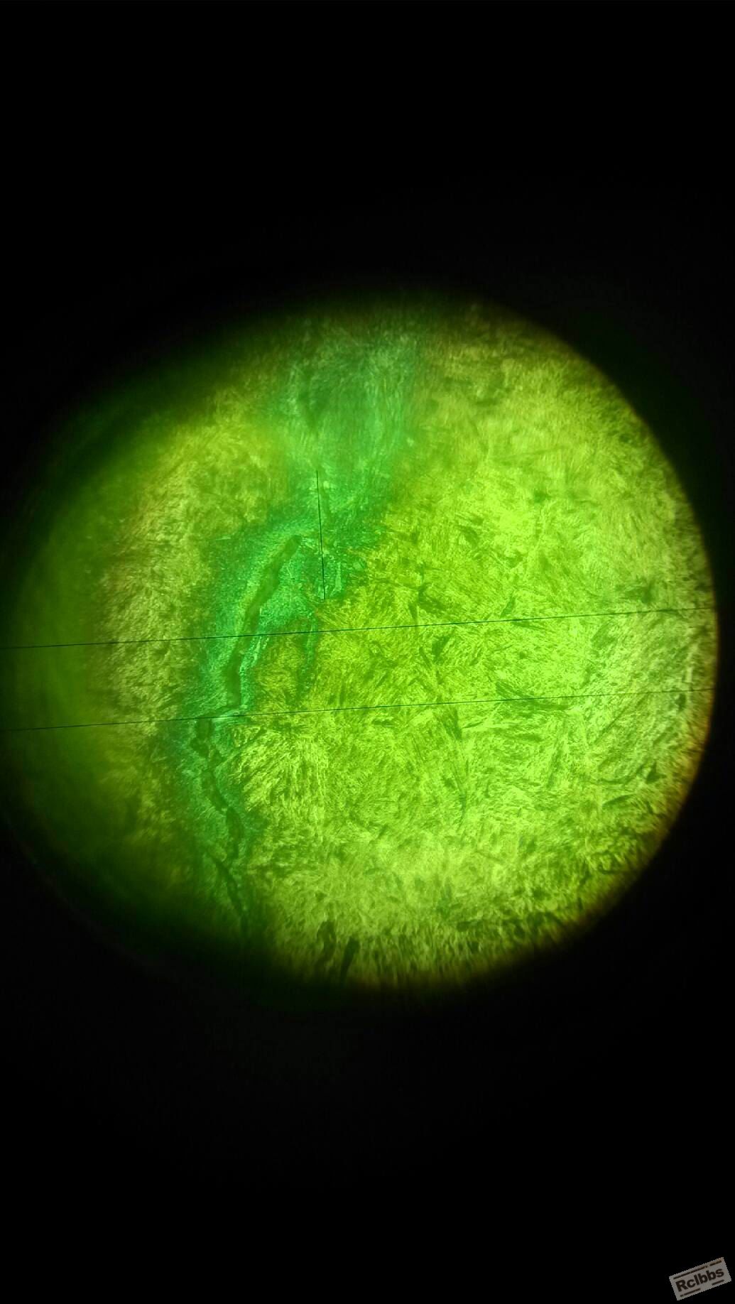

SAVE_20140402_122059.8BB85C5DE7B9BE8A8197A73B3EFE049B.jpg 这张图片上显示到底是属于哪种裂纹?是材料裂纹还是淬火裂纹?

发表于 2014-4-3 08:43:58 | 显示全部楼层
                材料裂纹
签到天数: 11 天
发表于 2014-4-3 08:47:14 | 显示全部楼层
准确的说在热处理前就出现裂纹了,裂纹两侧有明显的氧化物。
签到天数: 116 天
发表于 2014-4-3 09:24:54 | 显示全部楼层
不是淬火裂纹,热处理前就产生,是不是材料裂纹不好说
发表于 2014-4-3 09:35:44 | 显示全部楼层
感觉有低熔点的物质  融化了
签到天数: 144 天
发表于 2014-4-3 09:55:30 | 显示全部楼层
同意楼上各位观点!裂纹在热处理之前就存在了!
签到天数: 49 天
发表于 2014-4-3 10:51:45 | 显示全部楼层
淬火前的裂纹吧!表面有脱碳
签到天数: 1250 天
发表于 2014-4-3 10:56:40 | 显示全部楼层
看不到氧化脱碳啊…………
发表于 2014-4-3 11:17:23 | 显示全部楼层
同意2楼、3楼、4楼、5楼的说法,是热处理前的裂纹
发表于 2014-4-3 11:21:16 | 显示全部楼层
是淬火前的裂纹,重新抛光腐蚀一下会更清晰
签到天数: 182 天
发表于 2014-4-3 11:27:42 | 显示全部楼层
裂纹周围的  白色颗粒是什么?
签到天数: 809 天
发表于 2014-4-4 16:52:51 | 显示全部楼层
这么差劲的照片大家都敢拿来做依据?
发表于 2014-4-4 22:48:24 | 显示全部楼层
图片质量较差,如果想让大家好好分析,最好拍几张效果好的,从100到500倍的,并且有条件的话打一下显微硬度。
签到天数: 82 天
发表于 2014-4-7 13:47:55 | 显示全部楼层
你的照片是用相机拍的?怎么感觉像是用观察布氏硬度压痕大小的筒式放大镜看的?
发表于 2014-4-11 12:40:58 | 显示全部楼层
听你这么一说还真有点像,图片确实很模糊。是不是氧化脱碳还不能确定
签到天数: 82 天
发表于 2014-4-12 11:56:09 | 显示全部楼层
这张照片上可以看出,至少是在渗碳淬火前就有的裂纹。建议用显微镜上拍照,然后在观察。
