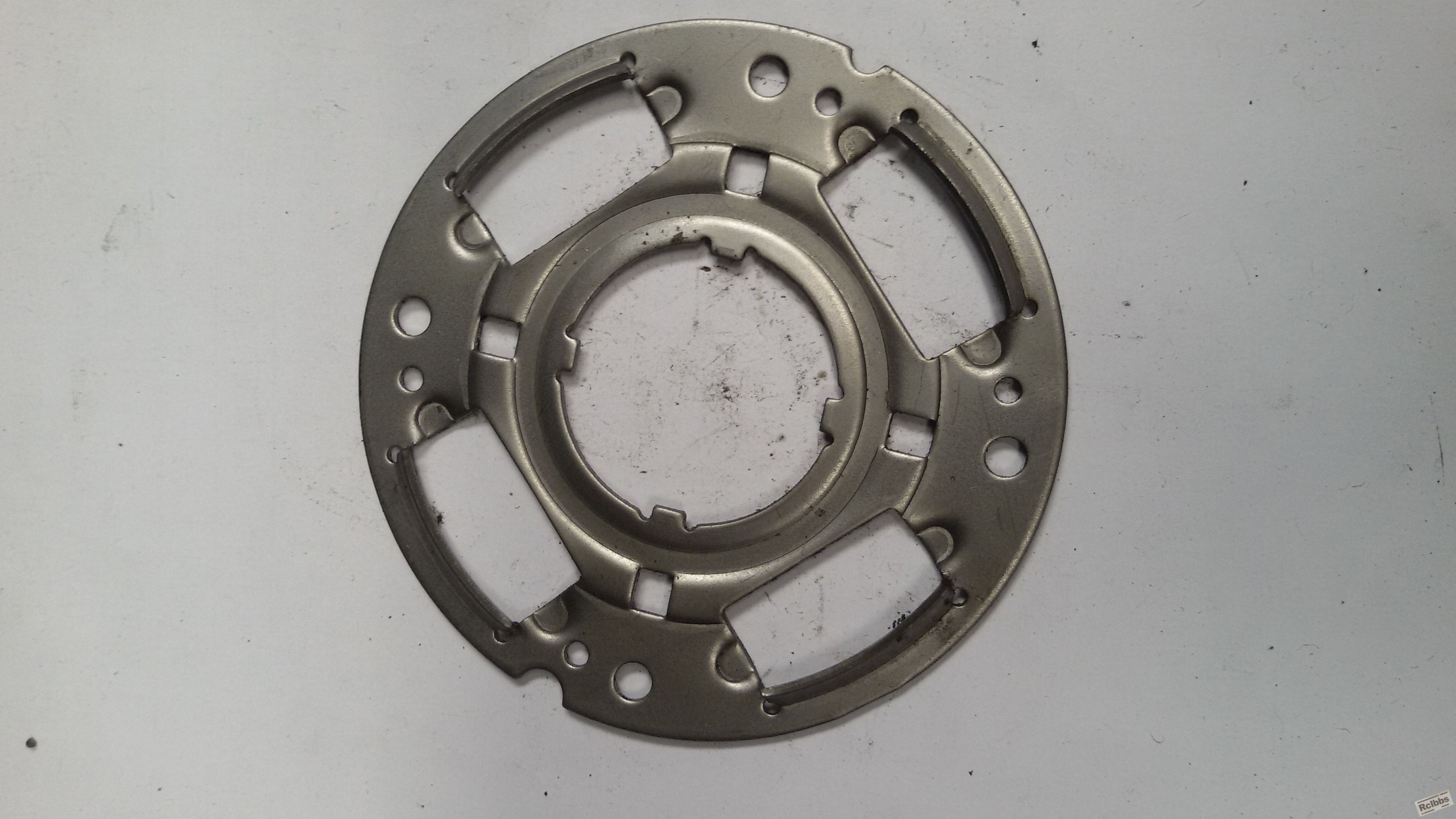

减振盘.jpg    这个要求不能变形、要白色、只要0.1-0.15MM。求工艺啊!!!

发表于 2014-4-4 16:04:51 | 显示全部楼层
你材质,技术要求都不说,神仙也没办法回答。
签到天数: 7 天
 楼主| 发表于 2014-4-4 16:47:41 | 显示全部楼层
材料A3   硬度600-700HV

发表于 2014-4-7 16:56:10 | 显示全部楼层
我之前做类似产品,用780-800度做碳氮共渗。这个产品跟我之前接触过的产品好像啊
签到天数: 75 天
发表于 2014-4-8 08:20:43 | 显示全部楼层
碳氮共渗处理,完后专用设备上温校。
发表于 2014-4-8 08:44:41 | 显示全部楼层
你可以离子氮化试试看能不能达到要求   不变形是不可能的

发表于 2014-4-8 09:45:57 | 显示全部楼层
看不明白楼主的描述,能否更具体些,渗层or硬化层等等,不变形又怎讲?
签到天数: 409 天
发表于 2014-4-8 14:50:03 | 显示全部楼层
不变形是不可能的,技术要求要给出允许值。不严谨。

发表于 2014-4-9 21:16:51 | 显示全部楼层
做氮化吧,氮化变形小,感觉做啥都会变形比价大

不能变形是要求挺苛刻的,现在这个产品做了吗 ?

怎么可能不变形啊!
发表于 2014-4-10 12:31:52 | 显示全部楼层
估计要压淬吧!对渗层有要求。

   做气体软氮化吧,,,,,,

这个应该属于汽车上面的冲压件,厚度小于1MM,变形公差正负0.06吧?碳氮共渗可以达到你的要求

发表于 2014-4-11 17:00:40 | 显示全部楼层
这个产品是可以做的,但是成本比较高。渗碳的时候保温30分钟强渗。淬火后用工装压紧后回火。可以保证变形。
